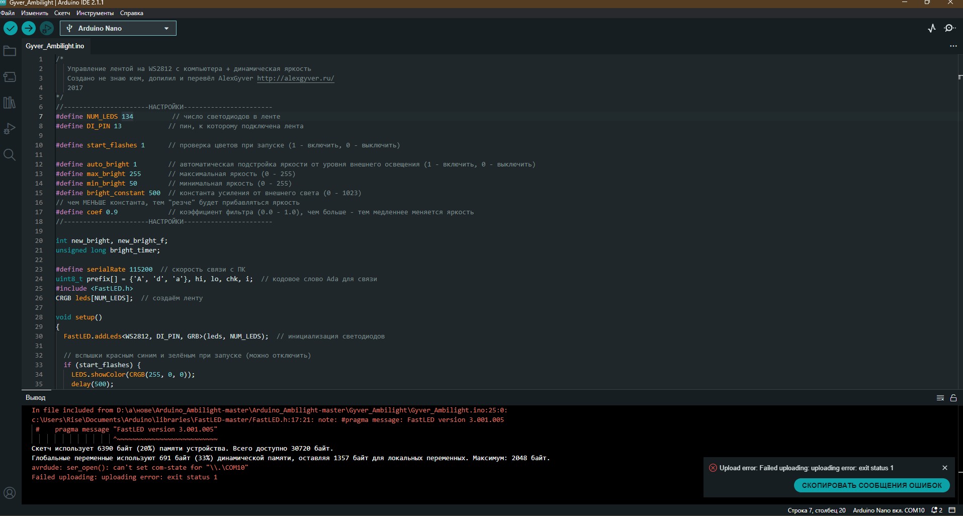

Добрый вечер. Помогите пожалуйста, проблема с прошивкой
Добрый день. У меня пишет вот такую ошыбку
avrdude: ser_open(): can’t set com-state for “\.\COM10”
Failed uploading: uploading error: exit status 1
в чем может быть причина?
Вот типа што то такое(((
Для фастледа такой варнинг - норма, жить не мешает.
А прошить не может потому что с портом проблемы. Или драйвер не установлен или порт занят чем-то ещё.
На всех портах такая же ситуацыя.
А Ambilight перестал роботать после переустановки Windows
Выбирать нужно конкретно тот порт, к которому подключена ардуина.
У вас версия Ардуино 2.1.1 - по ней сейчас весь форум arduino.cc просто завален претензиями по такой ошибке:
Не знаю точно, в чем там дело, не вникал, но посоветую откатится на Ардуино 2.0.х
