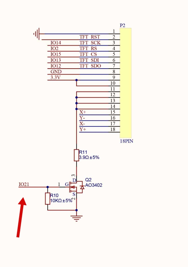

Вот его схема:

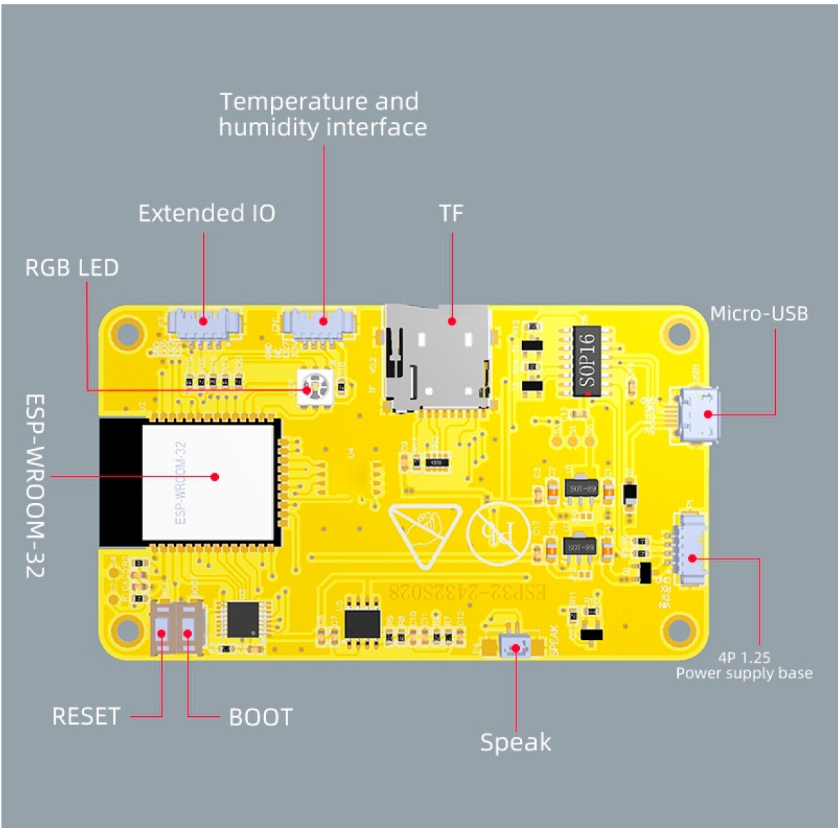

Вот разъемы на плате:
У меня стоит задача подключить к этой плате два энкодера и пять аппаратных кнопок (две из них от энкодера). Для этого нужно как минимум два цифровых входа и один аналоговый.
На плате имеется разъем Extended IO ( по схеме P3) на который выведены цифровые выводы IO21, IO22 и аналоговый IO35. Вроде как бы и должно получится - на налоговый можно повесить 5 кнопок через резисторы, а на цифровые два энкодера, если бы не одно но - IO21 идет не только на разъем , но и зачем то через полевой транзистор на разъем P2 подключения дисплея ^
Нужен совет, как выполнить эту задачу, понять куда подключаться.
Может напрямую подпаяться к свободным выводам ESP32 ?
Подключить 8-канальный модуль расширения I2C PCF8574T ?
i2c использует GPIO21 и 22 а вот если убрать RGB Led освободится 3 пина
Дак наверное можно и GPIO35 и 22 , раз к 21-му что то подключено , я как раз по I2C и хочу подключить расширитель PCF8574T? Или я ошибаюсь и к 22-му тоже что то цепляется ?
А с диодом да, хорошая идея
GPIO35 input only
Понял. Мне вход и нужен, кнопки цеплять. Мне по сути нужно два свободных входа, для платы расширения
Дисплей на SPI висит, вроде. Значит можно экспандер запараллелить теоретически. А свободную ногу под CS.
распиновка дисплея, на 21 подсветка:

Наверное все таки диод выдерну, оптимальнее всего. Интересно, для чего вообще этот весь разъем расширения, если его под нужды пользователя по факту не задействовать ?
там куча проектов под этот девайс, можешь глянуть, как и что делают
Там это где ? На гитхабе ? Можно ссылку ?
где-то тут, и под первую и под вторую версию девайса
То что нужно! Там все описано.Благодарю
