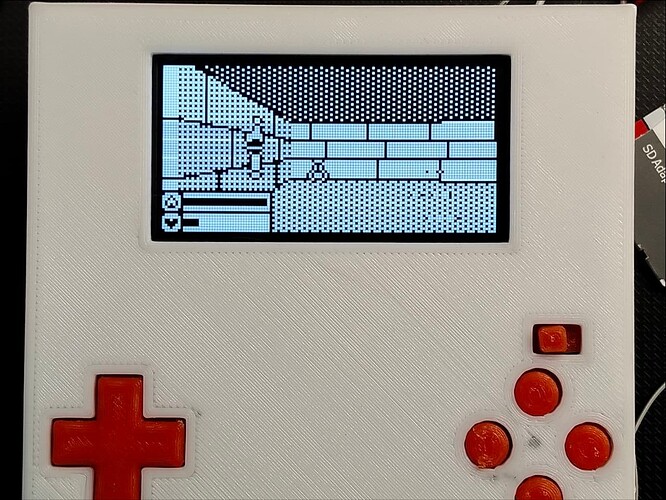

Доработка отечественного промышленного клона Arduboy
Отечественная промышленность освоила выпуск конструктора для сборки игровой приставки на ардуино нано. А выпуск ПО для игровой приставки почему-то не освоила (в комплекте 8 игр). В рекламе обещаны 500 игр, но, чтобы их получить (скомпилировать из исходников), пришлось приложить некоторые усилия.
Консоль в отличии от дизайна Arduboy сделана на Arduino Nano/Atmega 328p. Оригинальная разработка выполнена на Atmega32u4, из-за чего двоичные файлы оригинального проекта не подходят. А от проекта SLIMBOY (тоже на Arduino Nano) отличается привязкой клавиш к пинам.
В процессе доработки было выполнено:
  • I2C экран SSD1306 0,96" заменен на I2C экран SSD1306 2,4" (программно решена проблема с шумом дросселя на плате экрана; дополнительно проверена работа с экраном I2C SH1106 1,3")
  • доработка библиотеки Arduboy2 для сборки игр под аппаратную платформу (библиотека из проектов harbaum/SLIMBOY и MLXXXp не подошли для экрана 2,4 - работал не стабильно; кроме того старые библиотеки не поддерживали работу с экраном 1,3” на SH1106)
  • разработан корпус под экран 2,4”
Результат: сын, которому был подарен конструктор, играет в Dark&Under и доволен.

Очень хотел применить экран 2,42", благодаря вашим библиотекам всё получилось!!!
Зуммер включил через резистор 220 Ом на землю, чтоб не так громко пищало!
В новой версии добавил поддержку аналогового джойстика на Joystick Shield (в этом случае приходится пожертвовать экономией энергии за счет включения АЦП, и немного памятью - добавляется 3 глобальные переменные)
На фото - экран 1.3" SH1106. Плата UNO. Если кто-то захочет повторить, имейте в виду, что из-за длинных проводов и плохого контакта на интерфейсе I2c экран может не запуститься (я припаял интерфейс к интерфейсу I2c Joystick Shield-а с обратной стороны). Кроме того для игры неплохо всё это установить на диэлектрическое основание (если коснуться интерфейса экрана, изображение сбивается)
Да. С 2,4" прямо человеком себя чувствуешь :slight_smile:
У меня такая (STL на корпус тоже выложен, правда там версия без отверстия под дополнительный порт экрана, сделал этот вырез для тестирования разных OLED - дисплеев)

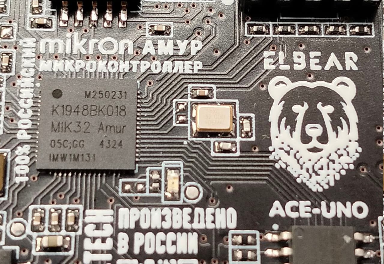

Основное отличие - поддержка контроллера RISC-V MIK32 АМУР К1948ВК015/К1948ВК018 (версии v2, на v0 не пробовал). BSP v0.5.0 для Arduino IDE v и платы ELBEAR UNO/NANO
Причина использования MIK32: больше ОЗУ. Можно было бы и Mega2560 ради этого попробовать, благо есть примеры портирования Arduboy туда, но захотелось импортозамещения и взглянуть на Terra incognita :slight_smile:

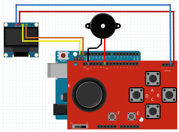

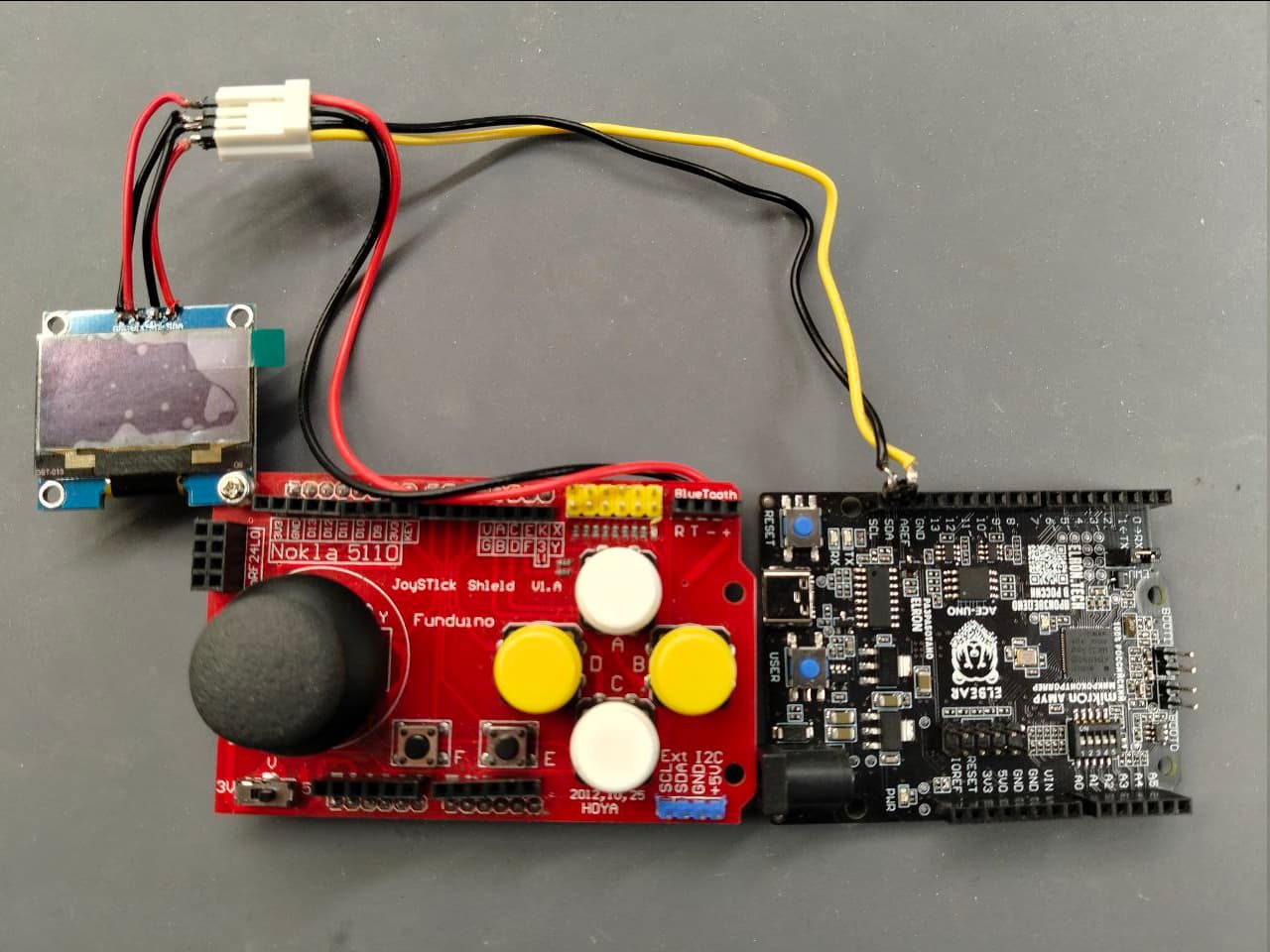

Немного про самую простую и доступную (на мой взгляд) конструкцию приставки (в т.ч. на отечественном контроллере).
Схема (нужно подключить 4 провода от экрана и 2 от динамика и запитать от USB):
Реализация на отечественной плате в формате UNO:

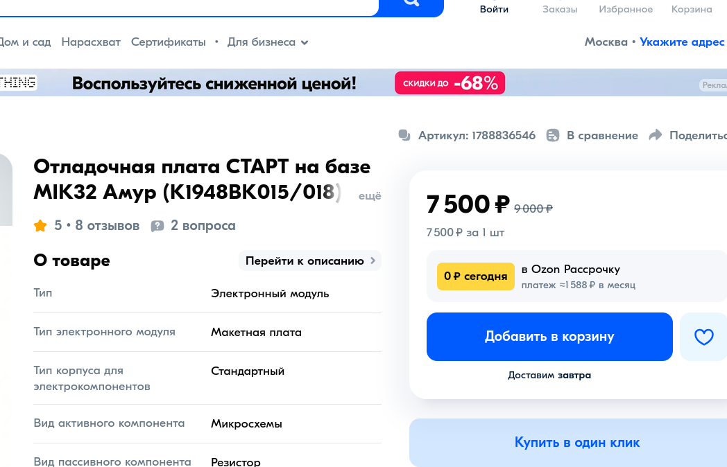

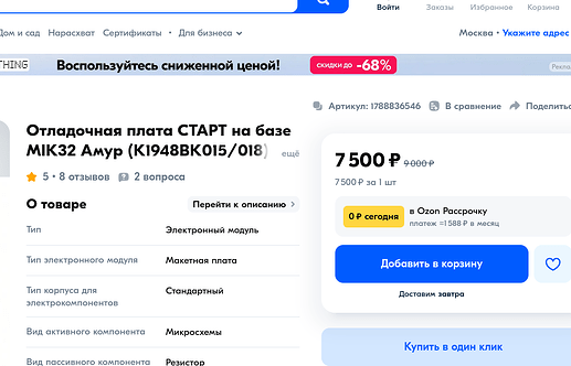

как-то первое со вторым плохо сочетается… Напомните, сколько там сейчас Амур стоит? И сколько за эти деньги можно купить “не_патриотичных” Нано?
я ничего не перепутал? Это же оно?
Сам камень оптом 1к. р. Платы итого дороже (в 4-5 раз)
Много. 15 штук где-то.
Доступная конструкция (схема) на “не_патриотичной” УНО ничем не отличается. Т.е. 4 провода, OLED на 0.96"-1,3" и Joystick Shield.
Немного перепутали. У Вас на скриншоте родная микроновская. Здесь применяется новосибирская плата. Она в 1.5 раза дешевле. Но всё равно пока не бюджетно.
