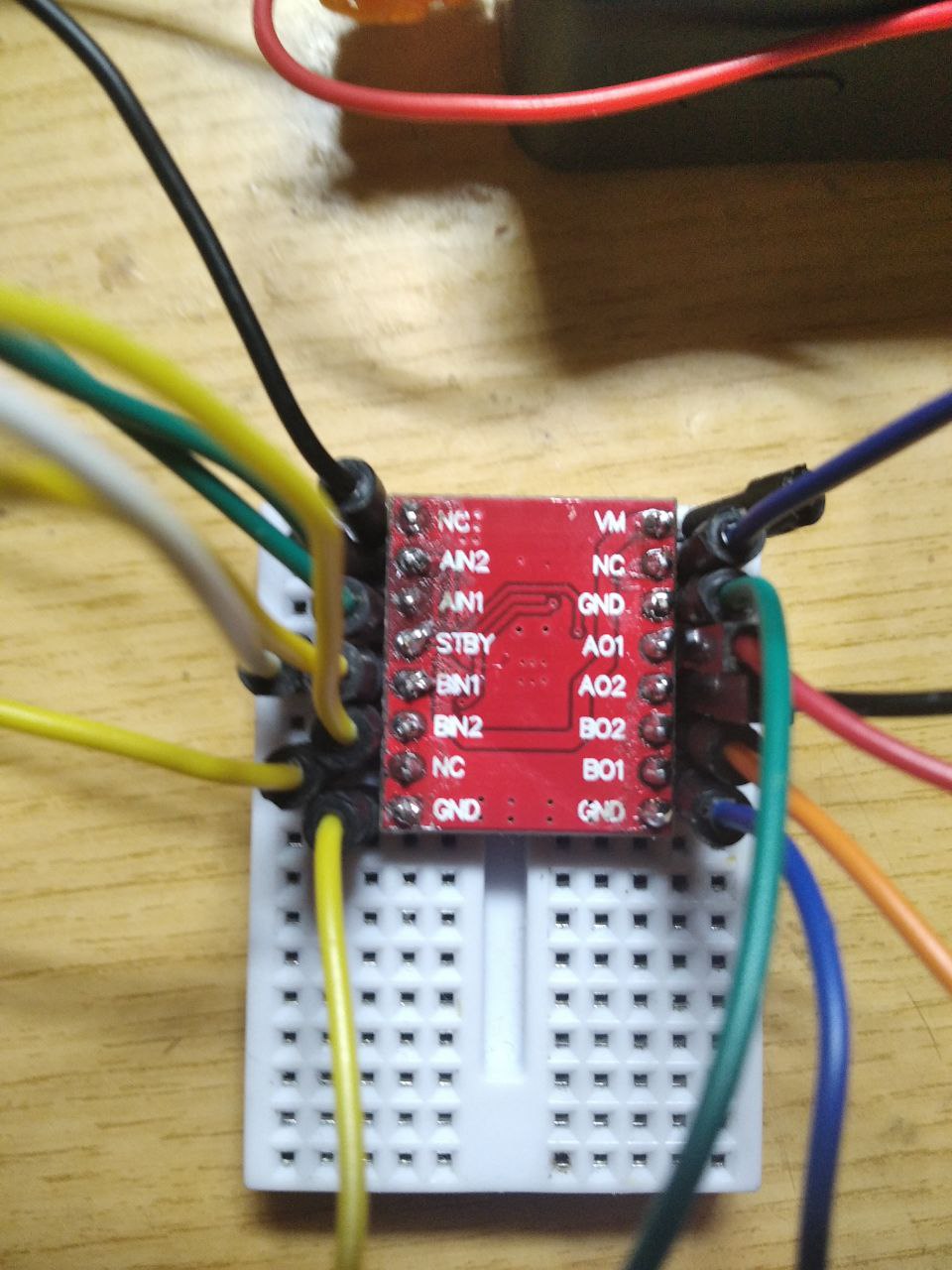

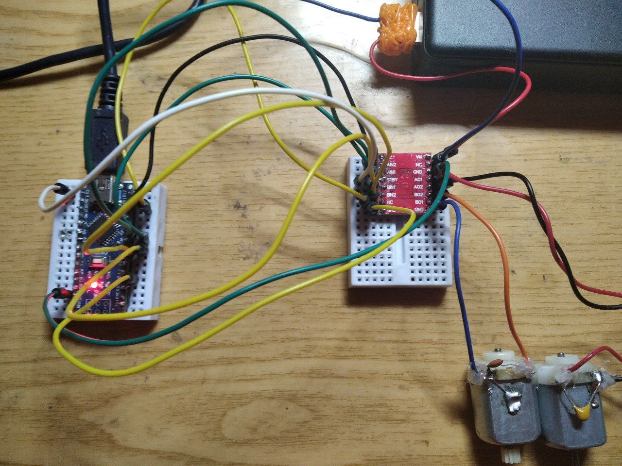

Мучаюсь с подключением драйвера DRV8833 к ардуино nano.
После тонны попыток, я решил взять код с какого то сайта(найду есле нужно). Поетому, проблема маловероятно в коде.

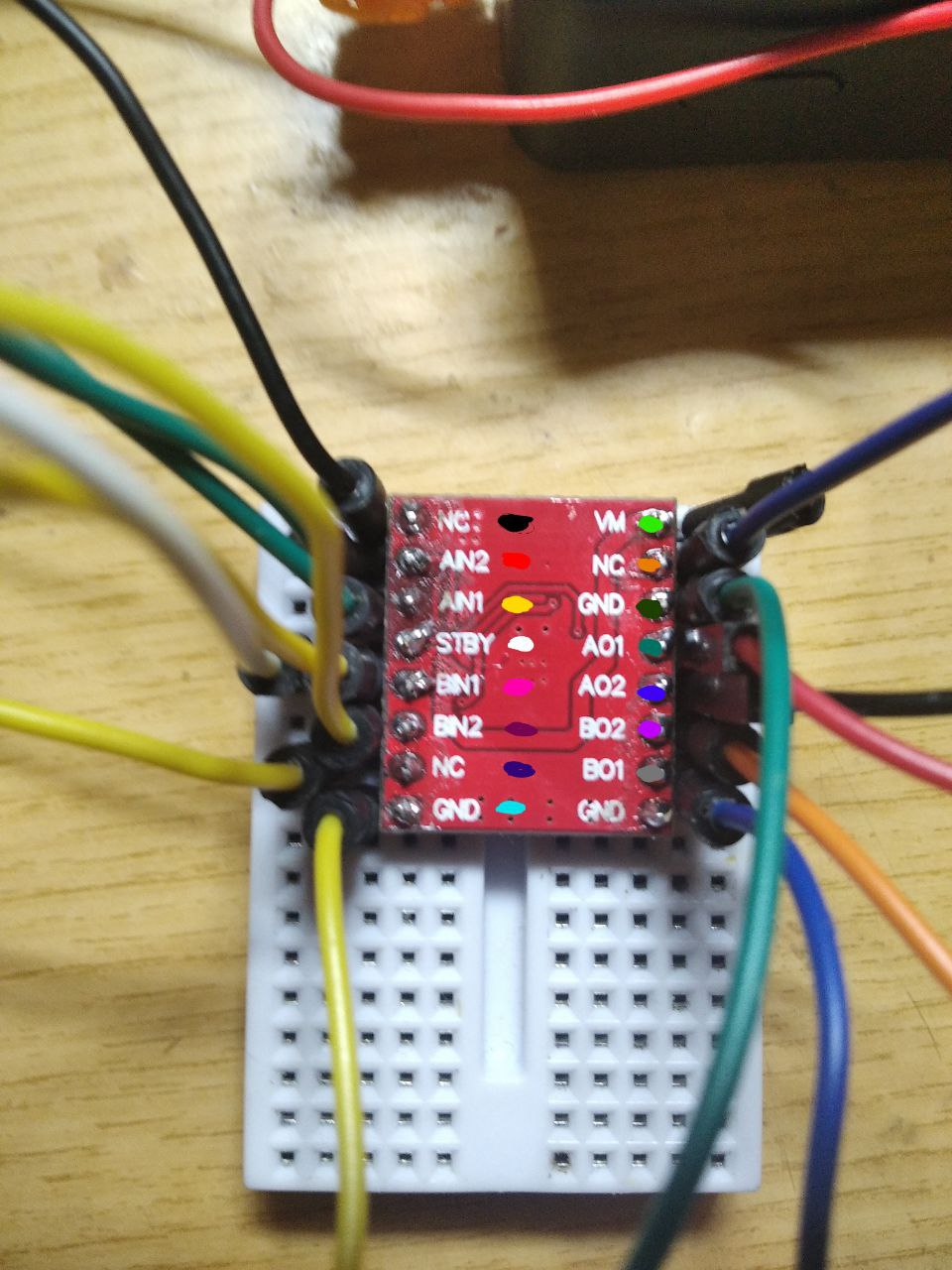

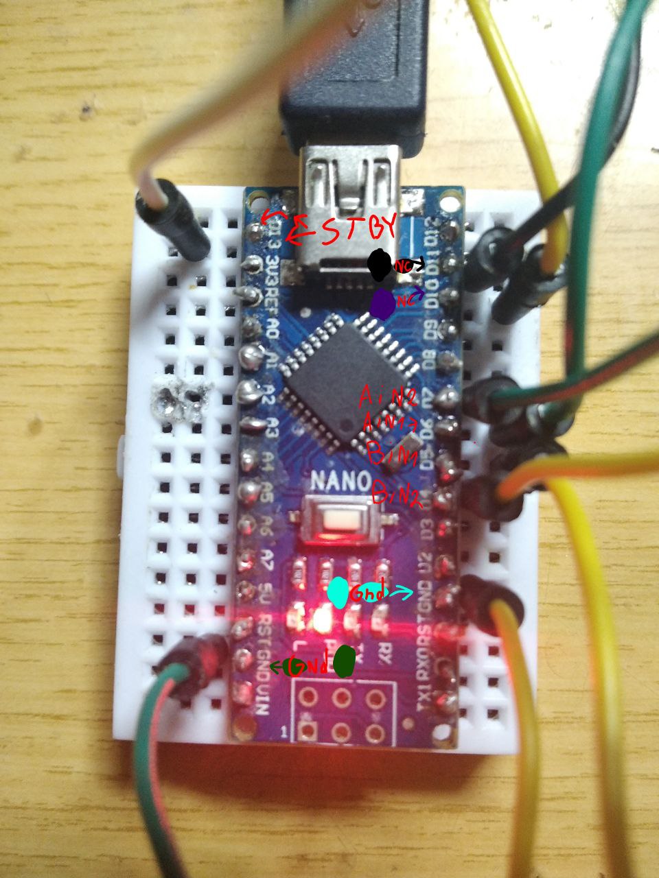

Прикрепил фотки, пины с одинаковой маркировкой повыделял разными цветами, остальные просто подписал. Питание от повер банка, выдает 5 вольт, подключал без драйвера - хорошо крутиться(оба)
Моторчики колекторные, на ±5 волт
Подключениие, перепроверял.
Драйвер, что пришел мне, немного отличаеться от всех. У него вместо подписей PWMA, PWMB - просто NC. Незнаю с чем это связано, но я просто подключал их по схеме и положению .
Повер банк не спит, заряжен.
Есле нужна еще информация, фото, я готов дополнить.

Как не работает?
nc значит not connected - не подключено.
Вроде этот
  1. Разберись с входами/выходами, так как подключено у тебя и не должно работать
  2. На фотографиях твоих ни хрена не возможно разобрать, что куда подключено … сделай чётче
    надписи или нарисуй руками.
  3. Обозначение NC значит “No Connect” (вывод никуда не подключен), т.е. висит просто в воздухе.
  4. Используй поиск в интернете, сразу многое проясниться …
P/S: Если не можешь преодолеть свою лень, то вот ссылка - Interfacing DRV8833 Dual Motor Driver Module with Arduino . Где подробно описано как подключить этот драйвер.
!!! Первая же картинка после поиска в GOOGLE по фразе “drv8833 datasheet” ведет на эту страницу !!!
