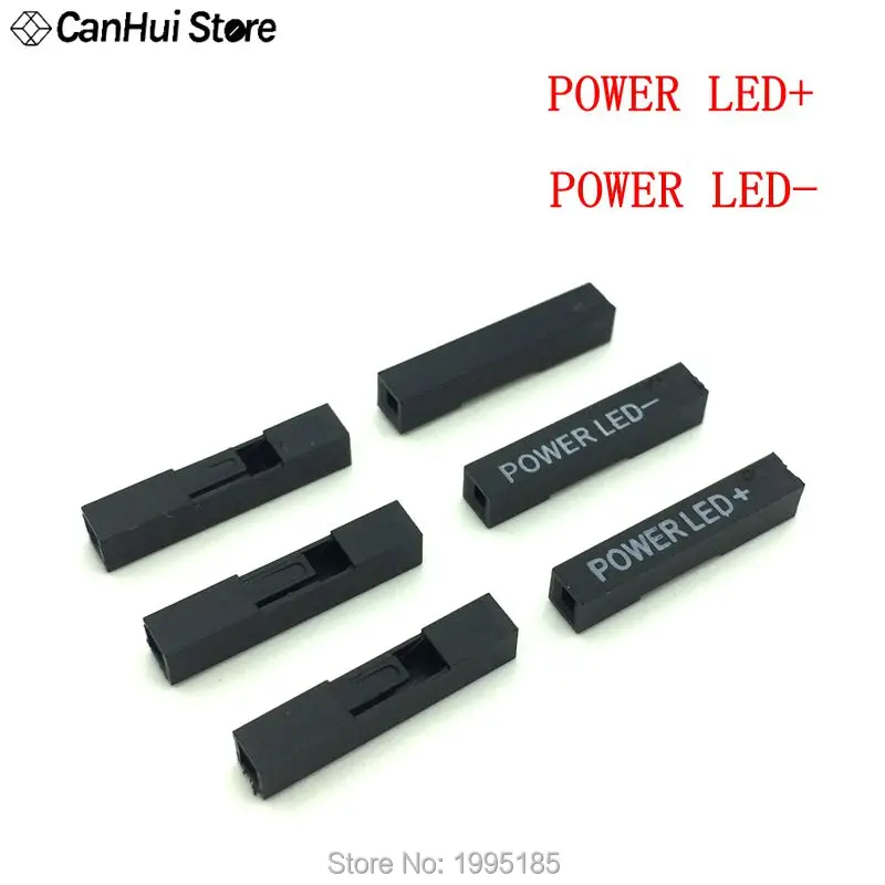

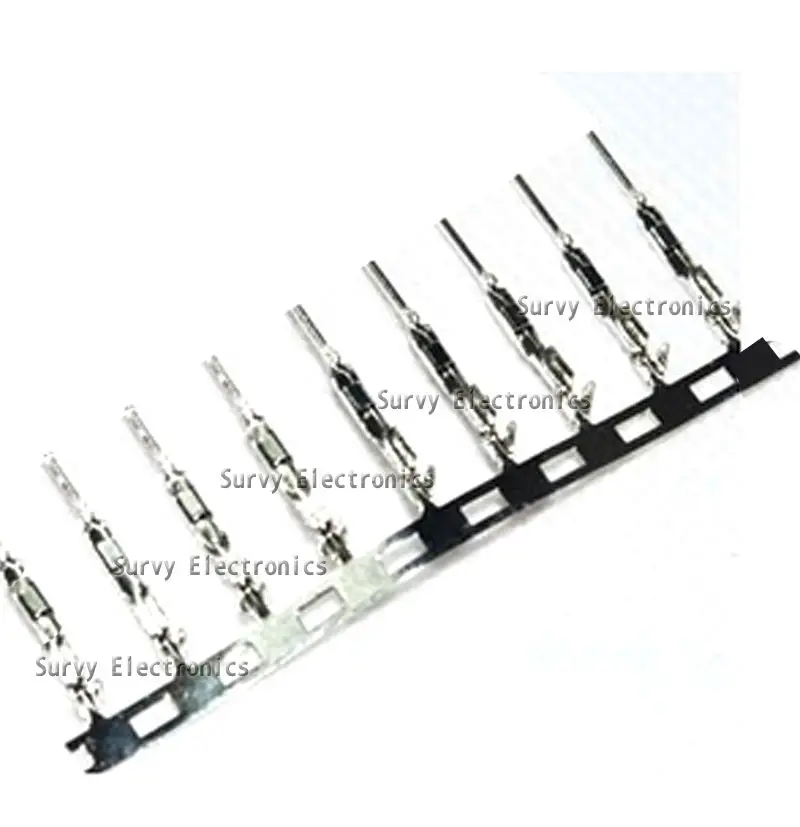

Я жму на него вот это:
Вот таким (подобным):
https://www.ozon.ru/product/sn-2549-xh-2-54-ph-2-0-sm-2-5-vh-3-96-dupont-2-54-mm-intervalnye-zazhimy-5557-i-4-8-mm-1748117816/
А сверху вот это:
И нормально всё входит. ))))
Но, правда, на беспаячных только простые схемы пробую…
