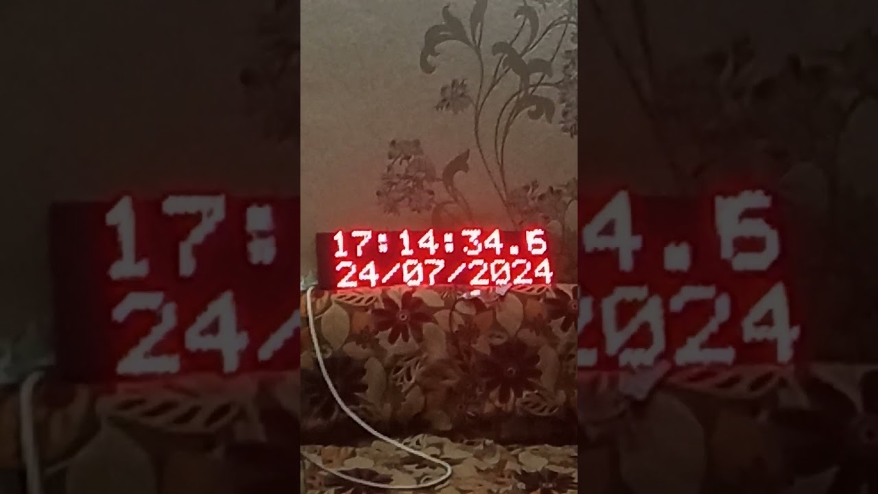

Древние монохромные матрицы P10C4D1.3 и подобные HUB12 + Esp32/8266
Попали мне эти матрицы P10 в руки. Такие б/у теперь продают на Авито по 100 рублей.
Грех радиолюбителю , такое выкидывать, как и радиолампы. Решил ими позаниматься.
Мои любимые микроконтроллеры Esp32/8266. После RGB матриц, всё получилось очень быстро и просто. Hub12, сильно попроще Hab75.
Для Esp32 заюзал библиотеку DMD32, с Esp8266 работает не плохо библиотека DMDESP.
На видео NTP на Esp32.

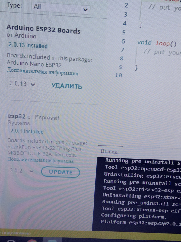

Про код. Библиотека DMD32 работает надёжно с ядром ESP32 версии 2.0.1
Сейчас постараюсь выложить код и инструкции как в IDE правильно всё запустить.

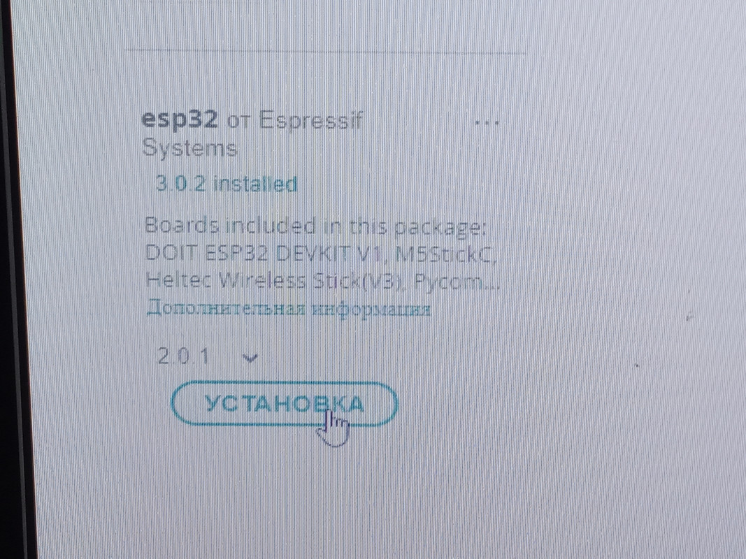

Чтоб повторить мой проект, надо в Arduino IDE откатить ядро до старой версии 2.0.1

Библиотека dmd32.h работает только на ядре Esp32 версии 2.0.1

Для правильной работы библиотеки dmd32, устанавливаем ядро версии 2.0.1

Старое ядро 2.0.1 установили, можно устанавливать библиотеку dmd32.h
