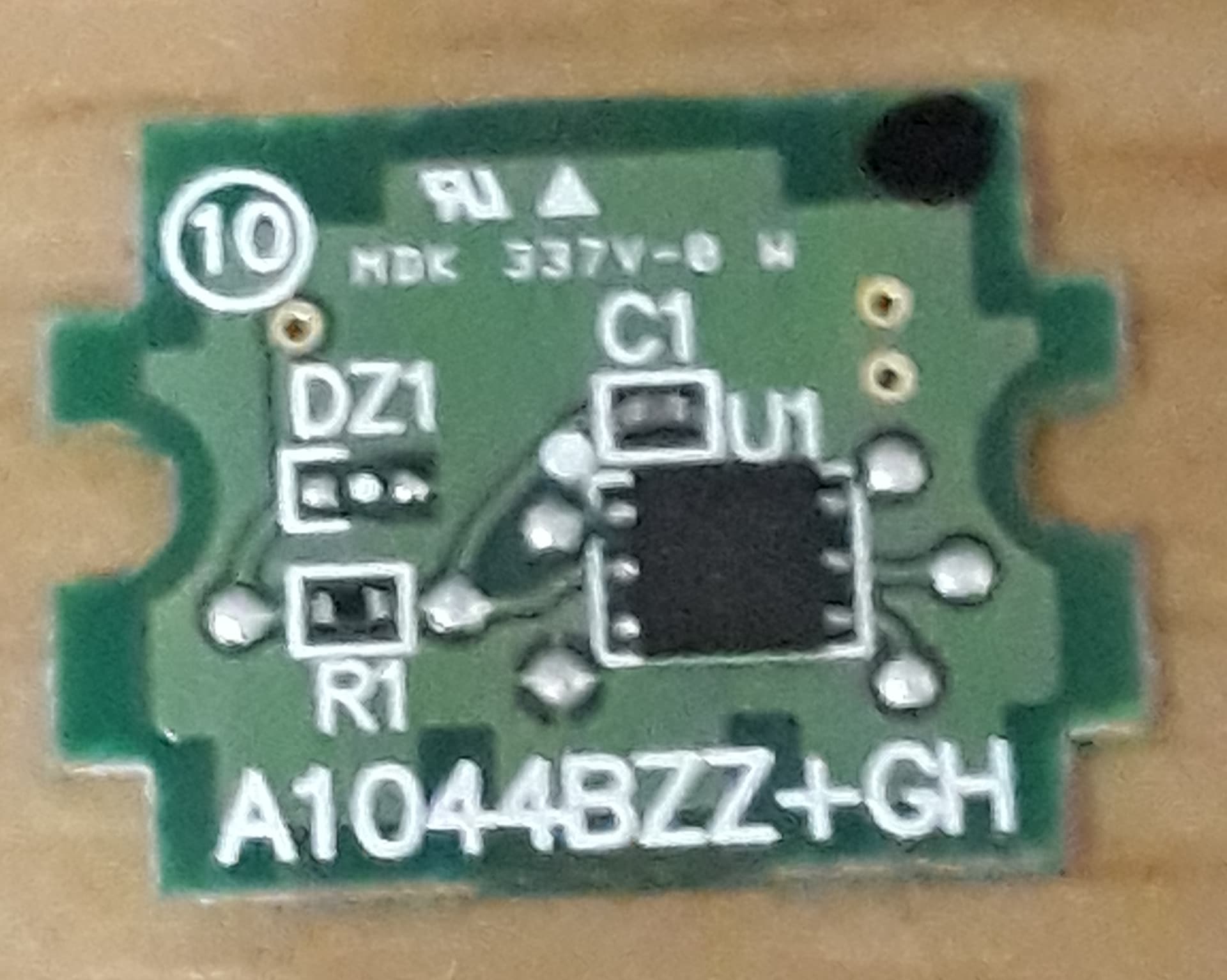

DS28E22 посмотреть
Принесли мне сегодня чип оный, говорят - посмотри, вот сижу лоб морщу и чего там можно посмотреть?

Выглядит так:
Так, думаю если в доступности руки окажется резистор 1 ком - припаяю даччик
Протянул руки первый жеж попавшийся резистор оказался 1 ком, быстренько накидал скетчик, без никаких проверок, результат:

И что мне теперь с этим в самую длинную ночь делать?
Это не количество ли отработанных страниц, коли от картриджа? Или я чего то не понял?
нет это серийный номер…интересно теперь можно к памяти добраться…видимо надо читать протокол…

да нет, это жеж память 2к, там можно ключики хранить к примеру, если они закрыты SHA256, осталось понять как с ним работать
хм… а даташита к нему нет, чтоля?
я так понял к нему идёт плата позволяющая с ним работать, прямое считывание номера девайса не проходит CRC, но как-то же с ним принтеры работают, глянуть бы схему было бы более понятней…скорее всего плата позволяет залить туда ключи SHA-256 и девайс даже свой номер отдаёт в шифрованом виде, нашел описание взаимодействия я такими девайсами
Схему 1wire надо глянуть?
схему принтера, 1-wire там как сформирован
