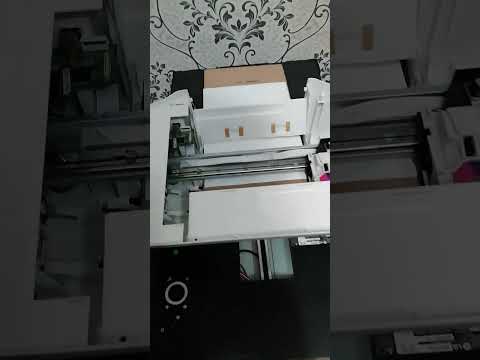

DTG printer / принтер планшетный
Тут в видео напечатол но что то с катриджем разберусь
Вверху отпечатка посмотрите все четка,

занимаюсь глобальной доделкой .
пару дней перепечатал то что до этого было , еще дня три печвтать ось Z
избавляюсь от корпуса принтерв и установлю ось z пока без привода
так как еще не знаю до конца где будет она стоять
верхнюю часть тоже не могу пока доделать пока все на своих местах будет
потроха ринтера , энкодер , плата все будет внутри рядом с ардуиной .
Не читал еще коментарии, просмотрю все
Я как соберу кое что проверю, я тут в ютубе просмотрел видео на низкой скорости, там плохо видно но все же, когда принтер начинал печатать.
  1. Стол едет вперет 10см
    2..Стол Отезжает назад 20см
В это вреия головка подезжает к правой стороне готовясь к печати.
  1. Стол подезжает к месту печати
Начинается печать.
Я. У жены, возьму телефон сниму все в замедленной сьемки и расчерчу по милиметрам
как соберу все могу трансляцию сделатьть что бы сами со своего стола запускали все и видели как работает .
Печатаем ось z
Еще 12 деталей напечатать осталось

Продолжаю печатать.
Сейчас будет печататься 2 ванночки по бокам для парковки и для чистки.
Печататься будет 10 часов.
Еще держатели axis Z 4шт., сяду спроектирую и завтро поставлю на печать.
Ось Z незнал какую высоту взять, взял наугат, ход 180 мм получился.
