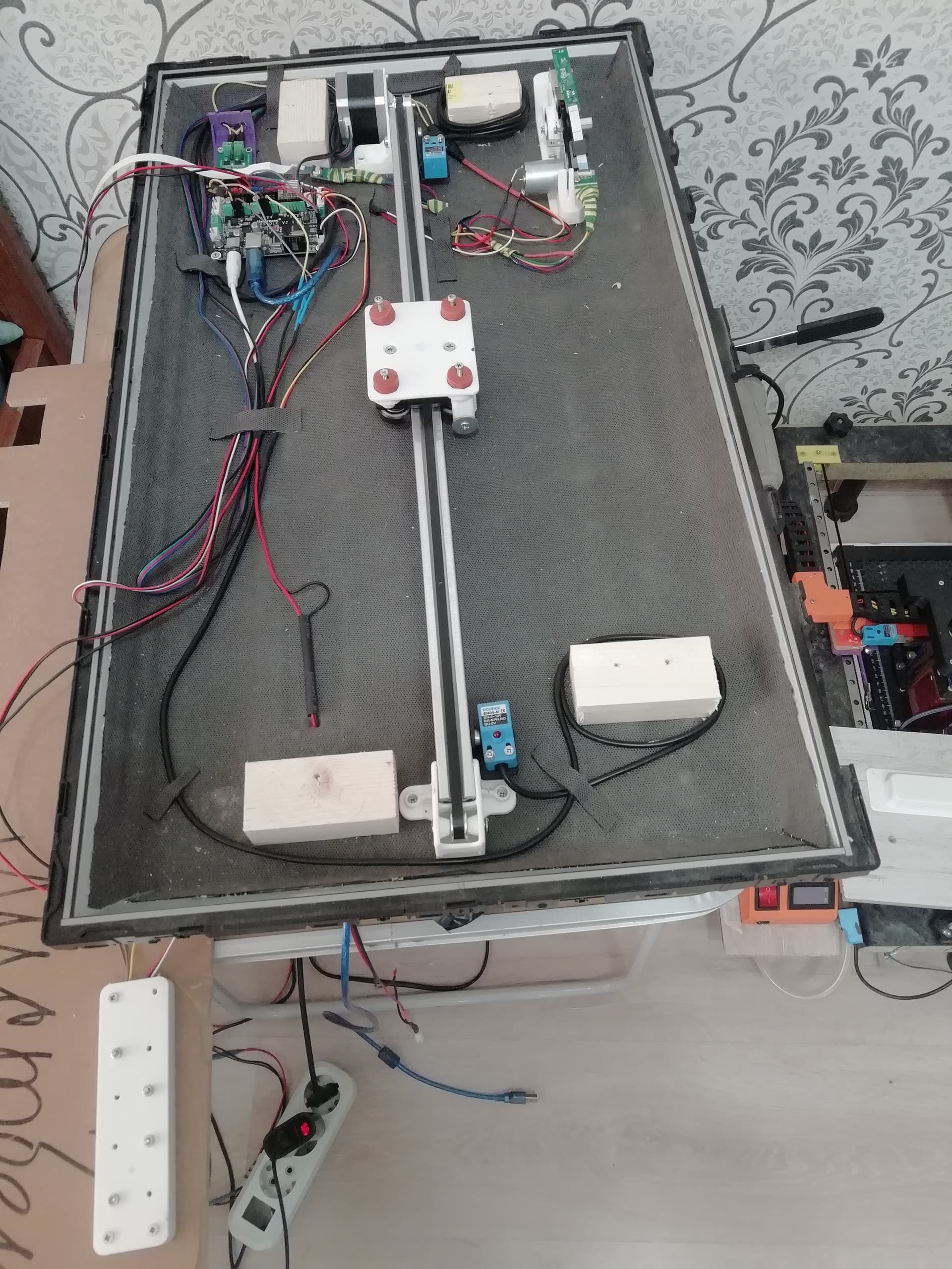

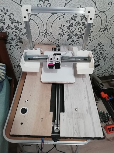

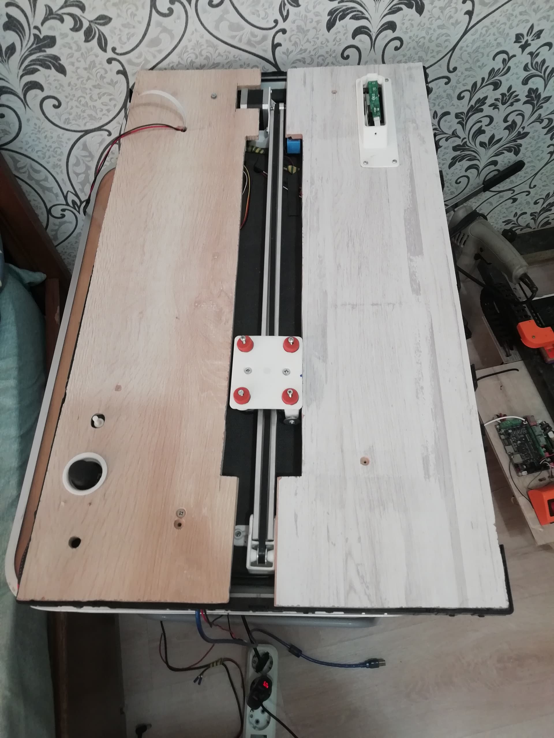

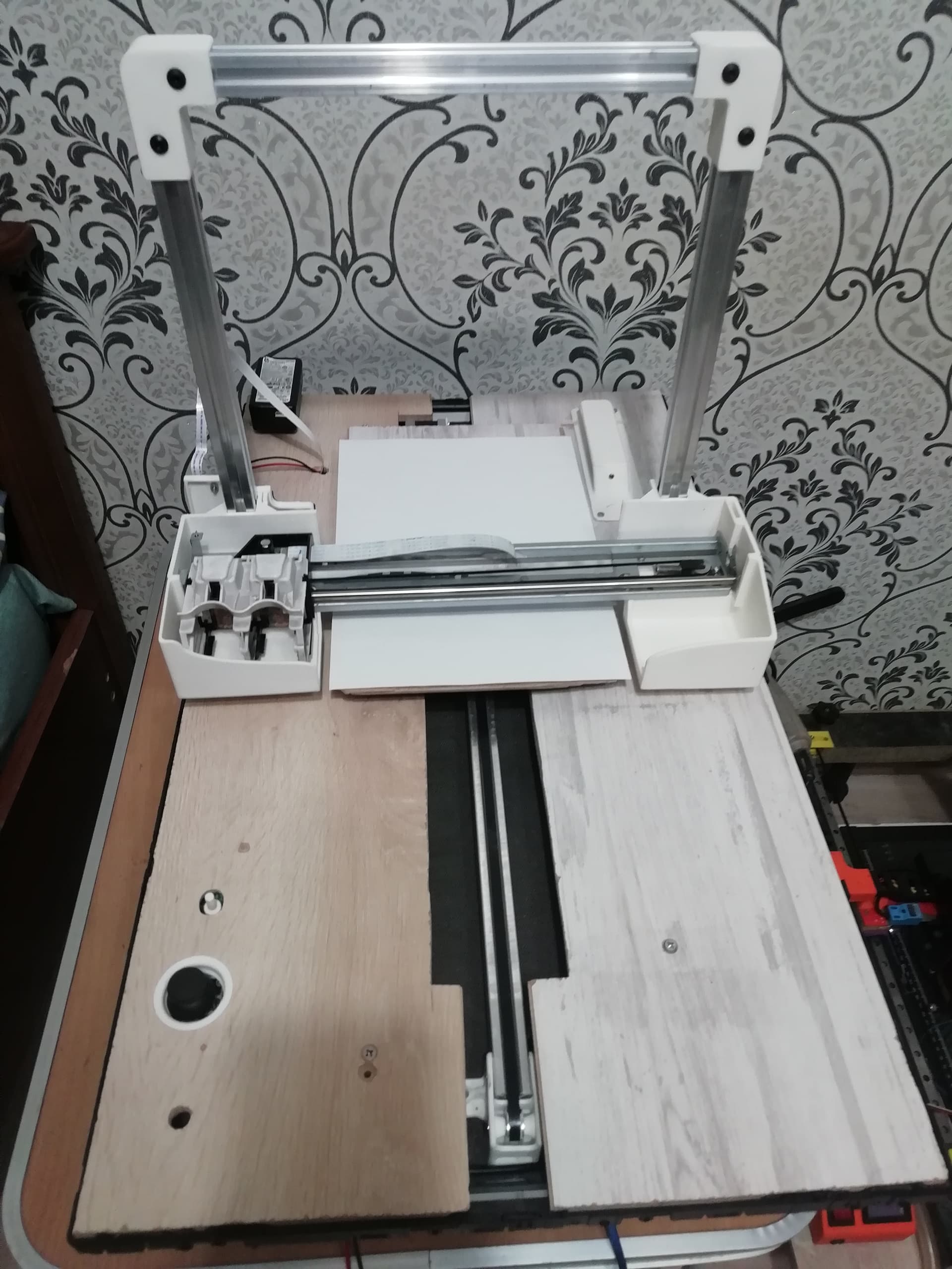

завтра установлю ось Z , на ней теперь весь принтер весит а точнее только ОСЬ Y
пока шлейфы и переходники в пути , плата и кнопки управления временно прицепил на ось Z , как придут все переедет в основной корпус где сейчас и энкодер.
ось Z будет пока не надежна закреплена пока точное местонахождения не определит логика принтера .
Может сегодня дособираю новый стенд пр нтер планшет , у моторчика, что на оси Z. отвалились два проводочка,
припоять для меня самое сложное в этом проекте. Я думаю справлюсь.
Прикрутить плату принтера и все проверить.
Сниму видио о моих заметках как сейчас ведет себя принтер его логика и как в моем понимании должна.
Вроде все прикрутил, пару дотверстий осталось досверлить, но уже 21 час,
Может успею и буду проверять потихоньку.
Что то вообще не понимаю что происходит.

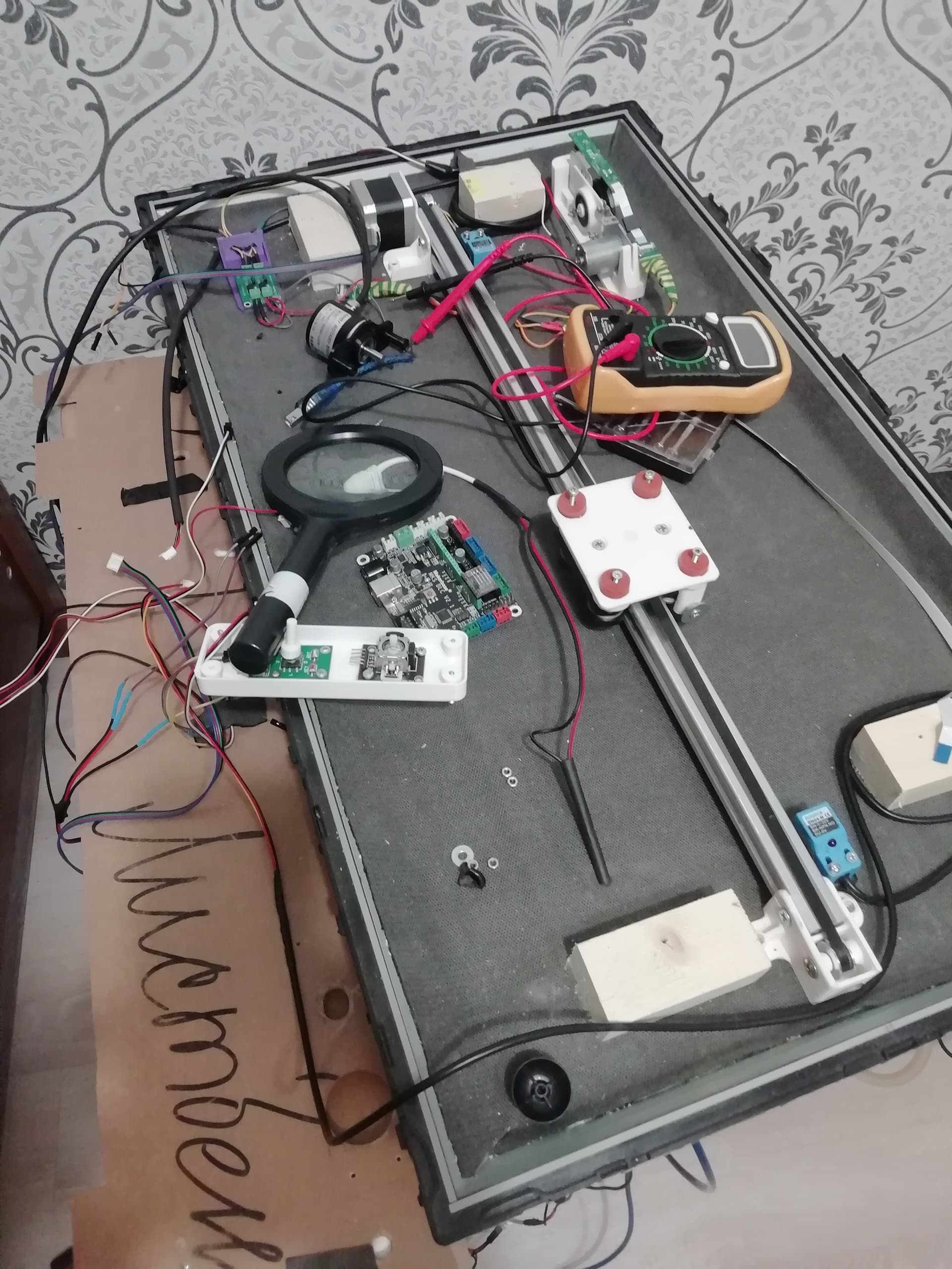

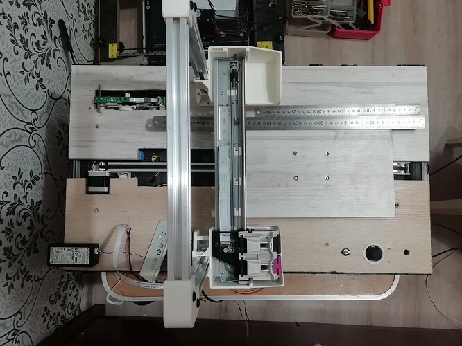

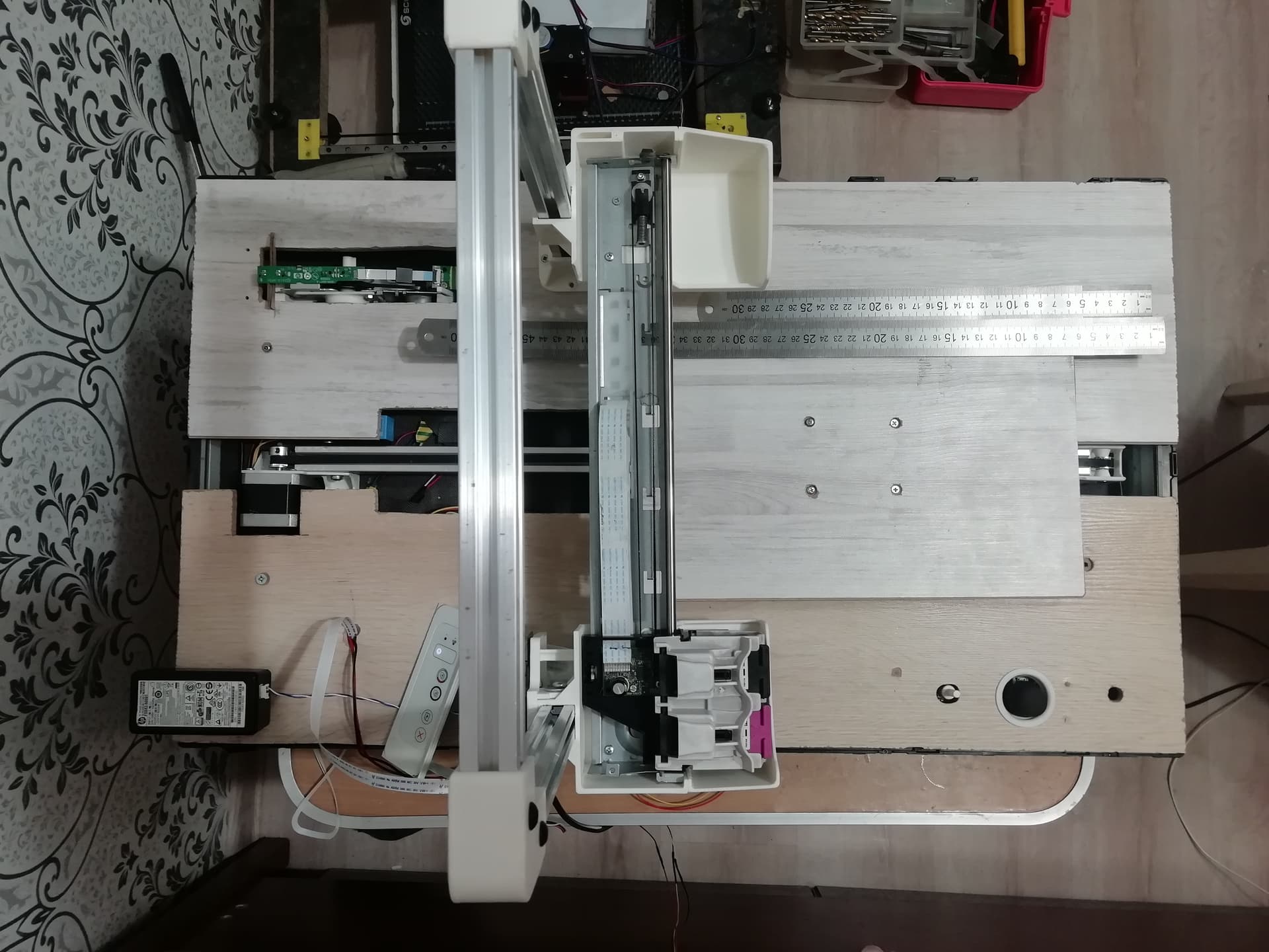

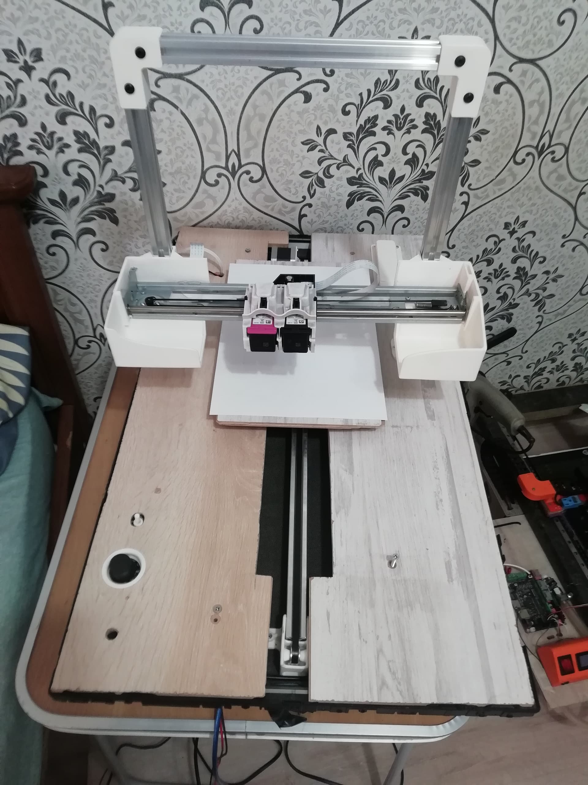

Собрал принтер, расставил линейки на фото, и решил записать видио в замедленной. Сьемки, как, куда и на сколько стол отьезжает, для написания логики.
Но что то пошло не так., принтер стал правильно работать, вернее вся это система.
То есть, как теперь это все работает.
При нажатии кнопки на пк печать, стол едет чуть вперед и назад до тех пор пока не нажму кнопку датчика бумаги.
Нажав и удерживая кнопку датчика бумаги, принтер понимает что это 0 нуль.
Далее, стол едет вперед до того места где я поместил картинку для печати.
Отпечатав, стол едет вперед, пока я не отпущу кнопку датчика бумаги.
То есть все верно он делает, я так и хотел.
Какая то мистика.
Код я поставил первый без кнопок на чем мы и эксперементировали.
Получаетрься все просто , в коде нужно на задний концевик прописать кнопку нажатия и удержания датчика бумаги а на переднюю отпускания этой кнопки.

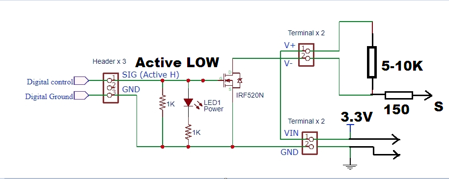

Но на принтере 3.3 в у этой кнопки а у ардуино 5 в.
Я могу и через мосфет это сделать.
Кнопку при делать к мосфету а
включения мосфета к пину ардуино.

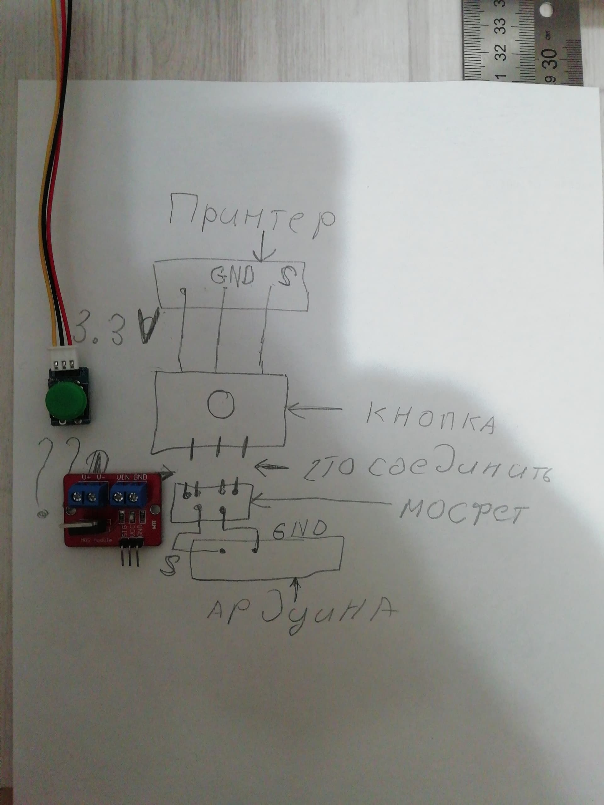

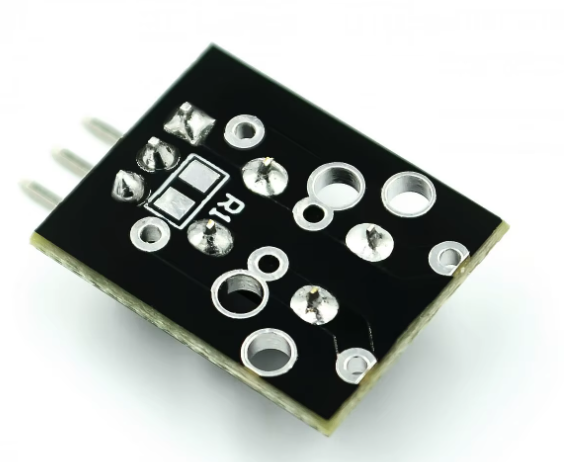

У кнопки есть
3.3в
Gnd
S
Я не знаю что приделать к мосфету, и как работает кнопка, что она замыкает.
Если скажите что gnd и S то так не работает, принтер не реагирует это я проверял месяц назад, когда хотел прикрутить кнопку к ардуине.
На кнопке есть резистор.
Кто что подскажет.?
Вылажу фото кнопки и мосфета.
И схему.

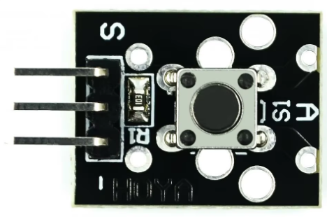

  • Цвет: красный колпачок
  • Напряжение: 3,5, 5 В
  • Выход: цифровой уровень (нажмите высокий, отпустите низкий)
  • Интерфейс: 3 P интерфейс S V G

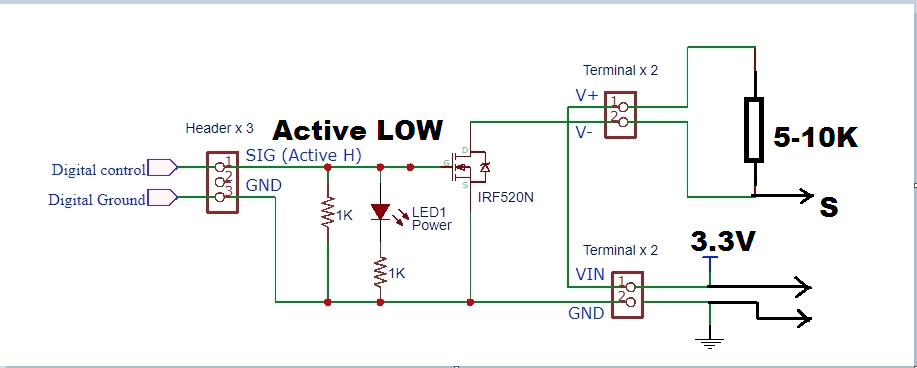

у меня появилась глупая но наверное рабочая идея
нажать кнопку и перемотать изолентой
а в разрыв S провода кинуть на мосфет
Если схема такая, то

с кнопкой не уверен . я в инете искал схему не нашел
вот фото резистора на кнопке я так понимаю он идет от gnd к чему то .
я не разобрался с кнопкой
всеравно не понятно какие провода к мосфету привязать ?
если gnd и s то так не заработает а 3.3 вольт к чему соединять ?

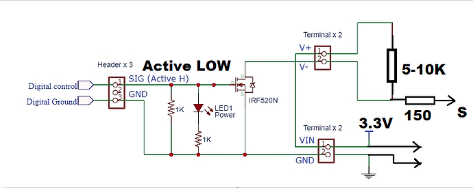

Если это про кнопку, то соединять, как я нарисовал.
Только при ардуино digitalWrite(pin, HIGH), на выходе кнопки (S) будет низкий уровень, и, наоборот.
P.SДобавить для подстраховки, если что напутаете
Спойлер
ардуино и мосфет я так делал и мосфет отрабатывает и на станке у меня мосфет также клапан включает . тут понятно.
на схеме у вас gnd и s идут в мосфет а куда провод 3.3в ?
Это надо подать 3.3в со схемы принтера.
дак он есть .
так по порядку .
я с кнопки снимаю три провода . 3в gnd и s
gnd и s в мосфет а куда деть 3.3 в ?
прозвонил кнопку и оказалось что при нажатии замыкаются 3в и s другие между собой не звонятся .
но если замкнуть 3в и S без gnd то это не работает . я месяц назад тоже пробовал
поэксперементитую
Ну я же нарисовал - на VIN платы мосфета
блин . извиняюсь не заметил . попробую
я пока кнопку изолентой заматал как включенную и в разрыв сигналки мосфет пустил и так работает
сейчас ваш вариант проверю .
Работает - не трожь!))
(есть такое правило)
ваш вариант еще не попробовал . там есть вопрос по резистору . 5-10 к ом . он обязателен .
