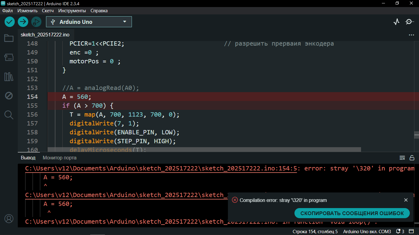

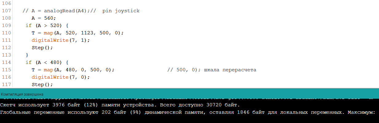

Если джойстик нужен , сначала нужно убедиться, что дело именно в analogRead(), см # 622
Завтра посмотрю, где то ранее видел что дижитал рид с порта можно задействовать, нужно еще раз залесть в даташит таблицу прерываний.
Аналоговый джойстик с цифрового порта?
Хотя , даташит почитать - всегда полезно будет.
Да, A0 теперь,
A4 стоял ранее, теперь не работает, наверное сгорел.
нет . никак не прокатывает.
пробовал по разному . и с прерываниями и без и …
если джойстик стоит и я его пошевелил то нажимая на печать стол тихонько едет на базу но доехать не успевает . принтер скажет нет бумаги .

    A = analogRead(A0);                           //  pin joystick
    if (A > 700) {
      T = map(A, 700, 1123, 700, 0);
      digitalWrite(7, 1);
      digitalWrite(ENABLE_PIN, LOW);
      digitalWrite(STEP_PIN, HIGH);
      delayMicroseconds(T);
      digitalWrite(STEP_PIN, LOW);
    if (A < 520) {
      T = map(A, 520, 0, 520, 0);                 // 500, 0); шкала перерасчета
      digitalWrite(7, 0);
    if (A > 700 && A < 520) {
      PCICR=1<<PCIE2;
      enc =0 ;
      motorPos = 0 ;
