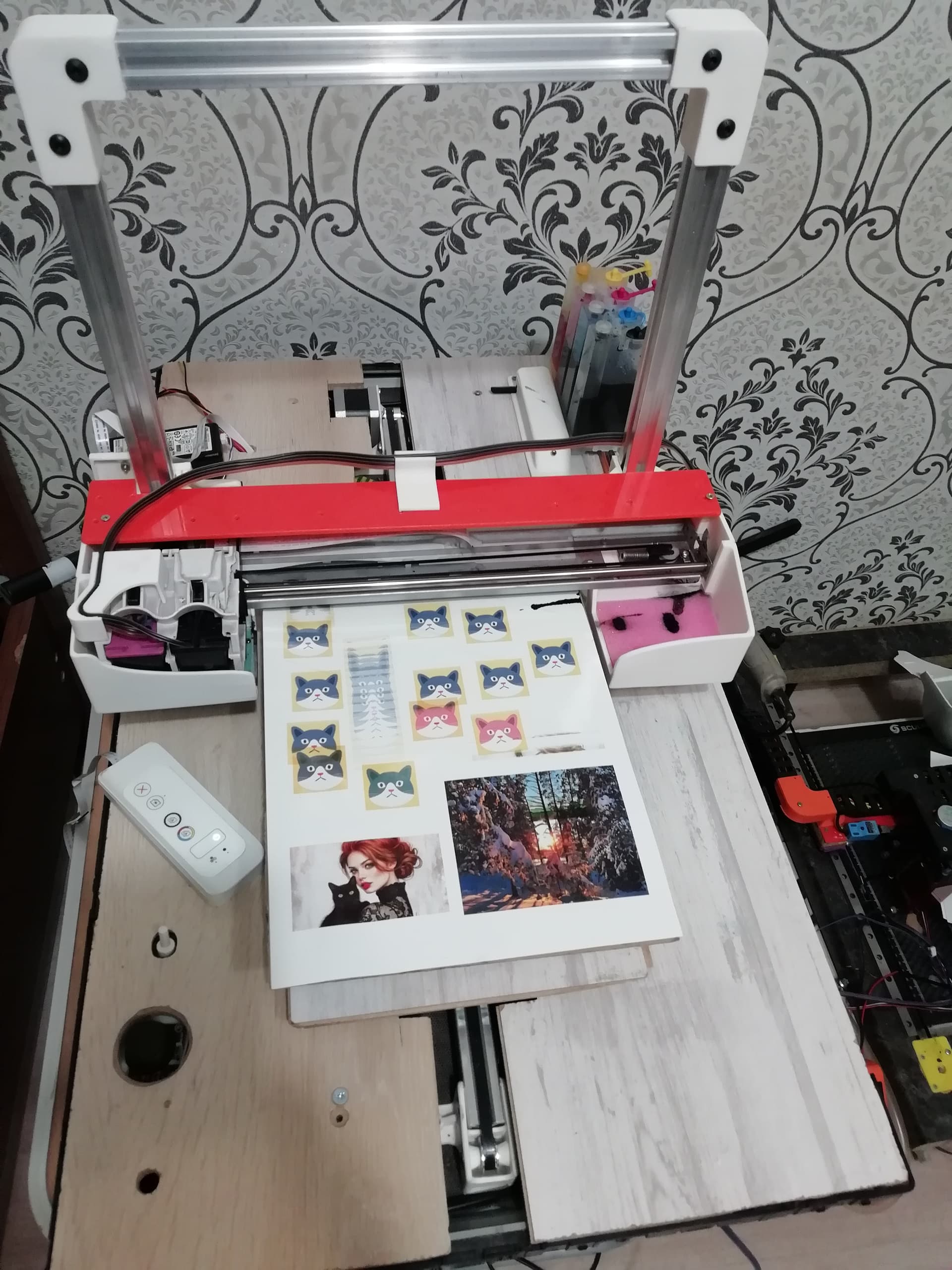

короткое видео о работе принтера .
работа принтера
сейчас нет джойстика и концевики подстраиваются под логику принтера а не наоборот.

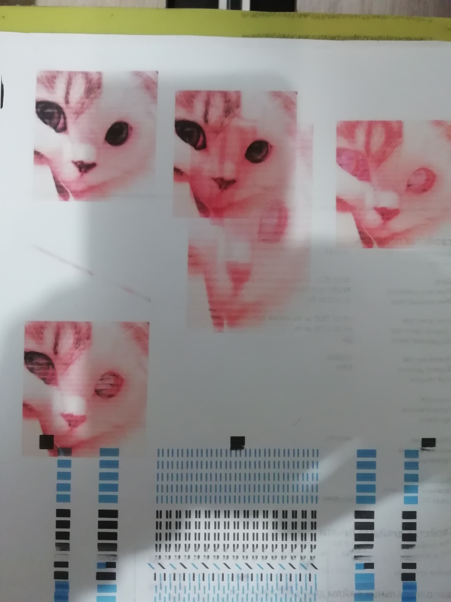

отпечатал . размеры ушли . первый отпечаток совсем 1/3 отп4чатался
сделал обнулевку после прерывания стало лучше но вместо этолона 52мм стало 56мм и коэфициент не меняет размер
сейчас ставлю снпч . может что получится .

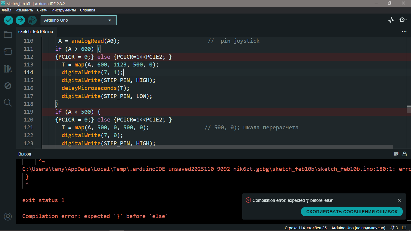

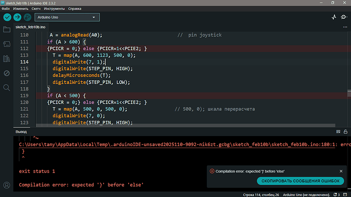

ругается на скобки . не знаю

Воот…, а я говорил вам, что надо почитать что-нибудь по ардуино для начинающих. Скобки - основа основ, так сказать.
Спойлер
A = analogRead(A0);                           //  pin joystick
    if (A > 600) {
	  PCICR = 0;
      T = map(A, 600, 1123, 500, 0);
      digitalWrite(7, 1);
      digitalWrite(STEP_PIN, HIGH);
      delayMicroseconds(T);
      digitalWrite(STEP_PIN, LOW);
  else {
      PCICR=1<<PCIE2;
И в другом условии так же
P.S. И там, кстати, 1023 вообще-то
Только прочитал #619. Норм. Только где-то надо >= и <= применить, иначе теряются 500 и 600.

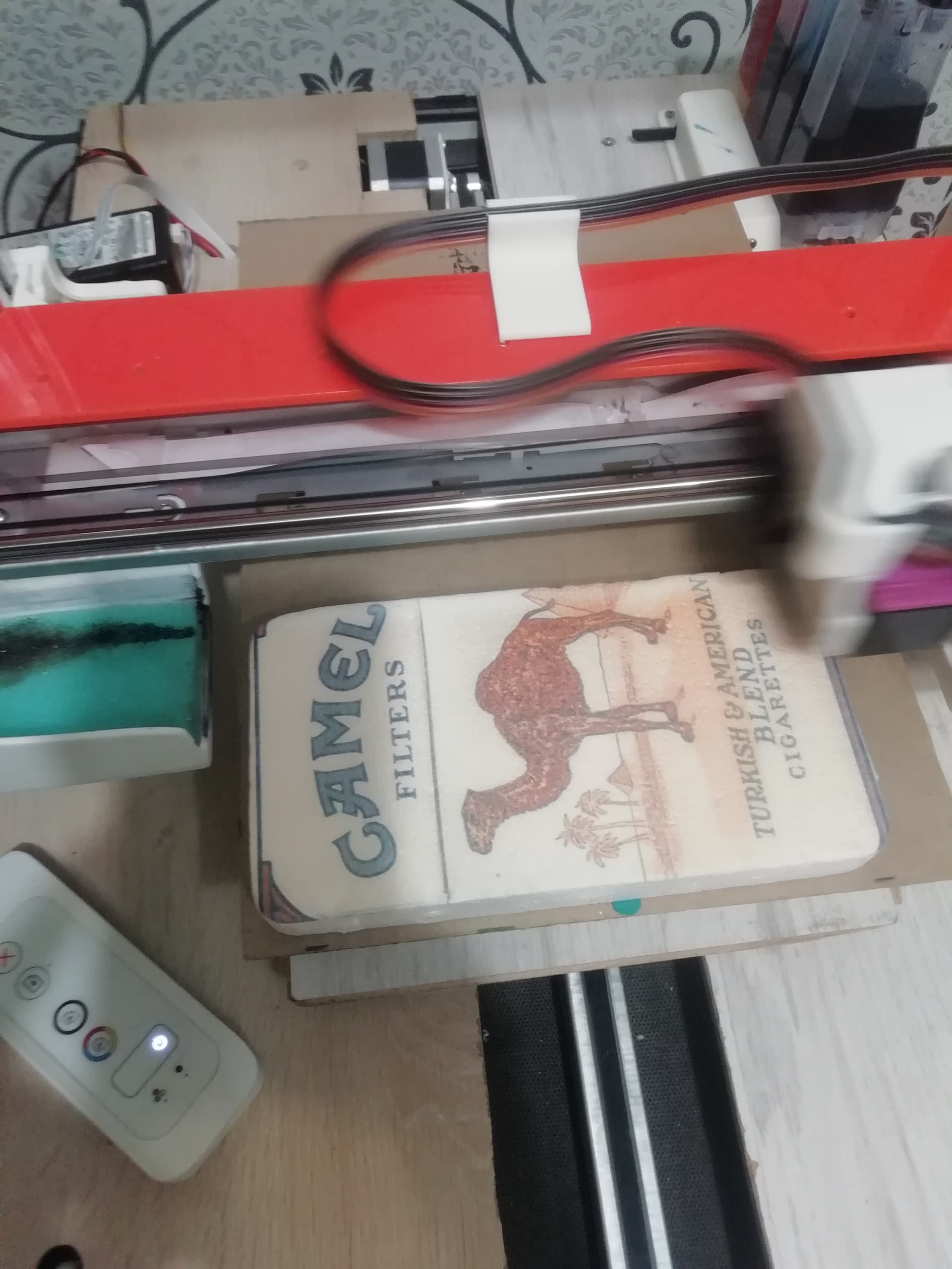

Поставил снпч, теперь тесты стало комфортно проводить.
Выставил коэфициент 0.2945
Размеры на A4 вроде как на 100% соврадают.
Высоту головки не настраивал, не дошел еще, слишком высока пока поэтому наверное и зернистость.
Нужно мне разобраться с подачей чернил, выставить на уровень а то переливается и не всегда печатает а потом еще поиграться за слежкой за энкодером, что бы перемещением за строчками было без ошибок, может и сейчас без ошибок, понять смогу когда все будет отстроенно в плане железа.

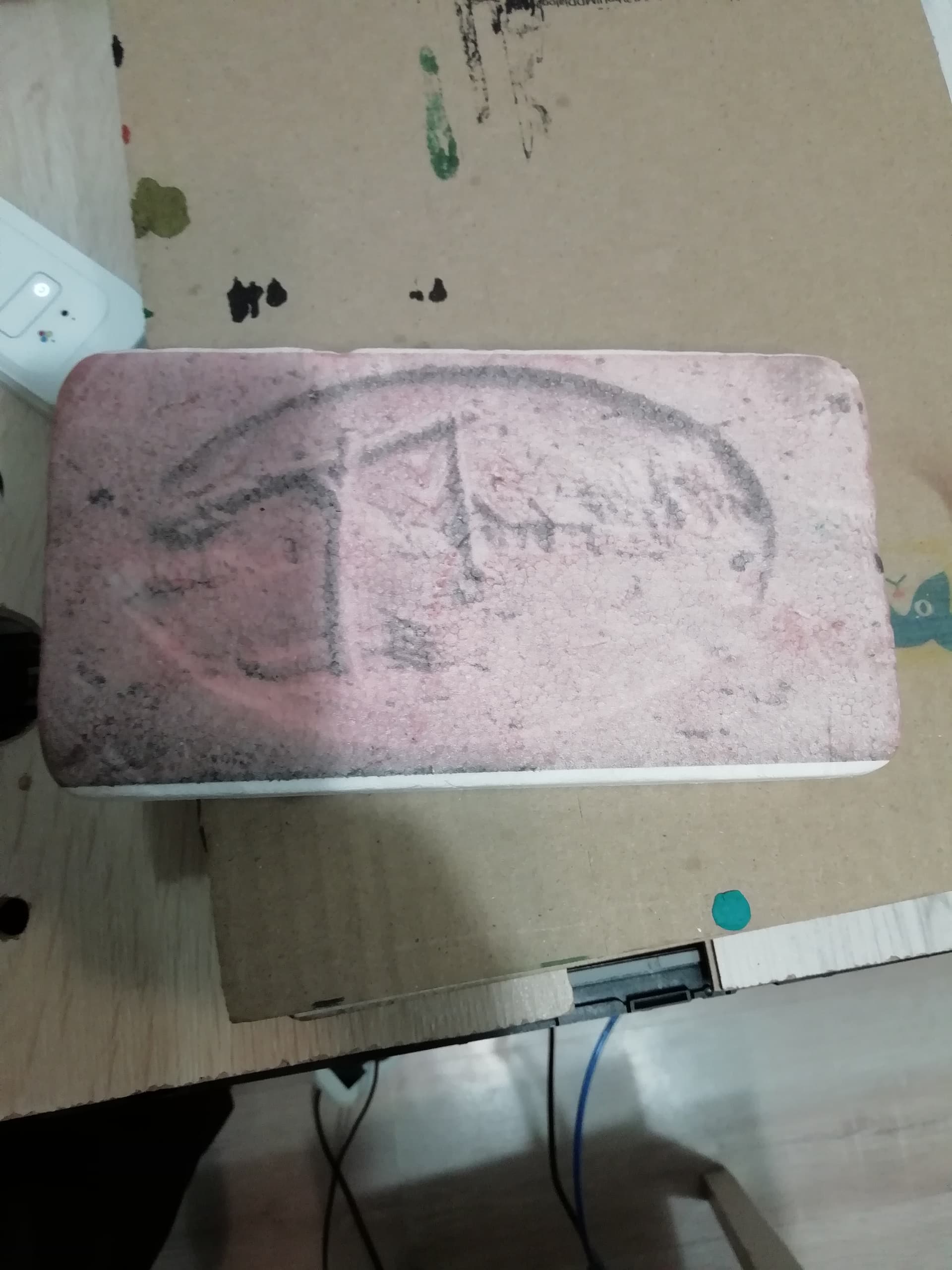

Кирпич на пенопласте, маленькое разрешения
Здоровая пачка самец
В два прохода
