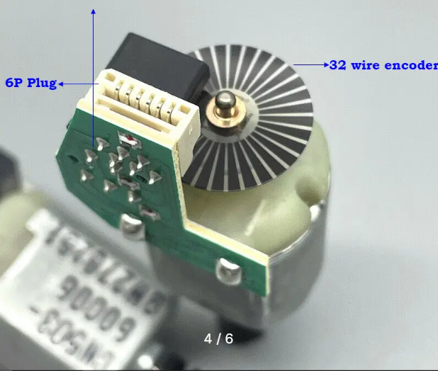

далее . поменял полюсы батарейки .
if(EncCur == 2)
            enc--;
            enc++;
это не правильно но это сработало . принтер отправился на печать в верную сторону . обдолбил концевик доехал до печати .
как бы отпечатался . и поехал другой концевик долбить что бы принтер понял что стол как бумага закончилась .
нужно разбираться снова с концевиками .
нужно вернуть батарейку полюсы на место и что то в коде поменять .
нужно заного настроить float K =
и проверить джойстик .
далее .
прикрутил джойстик . вроде не мешает печати .это работает.
что делать с концевиком .
раньше так же было . но я нашел метод все сгладить до очень хорошо . тут это не работает .
стол за 1. сек врезается раз 5-8.
он видимо считывает энкодер и ему по барабану что под програма флаг не подняла . а может прикрутить флаг?

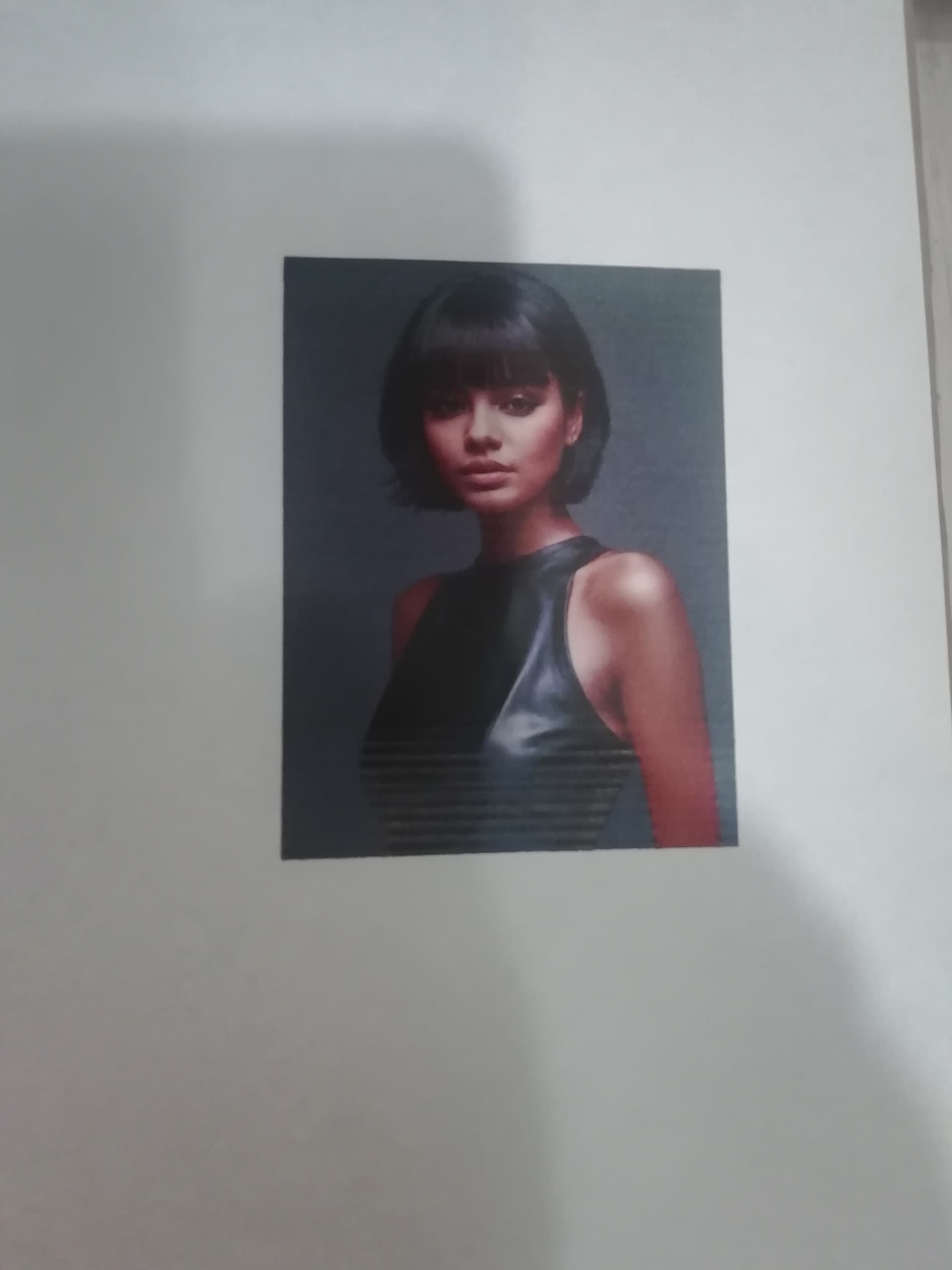

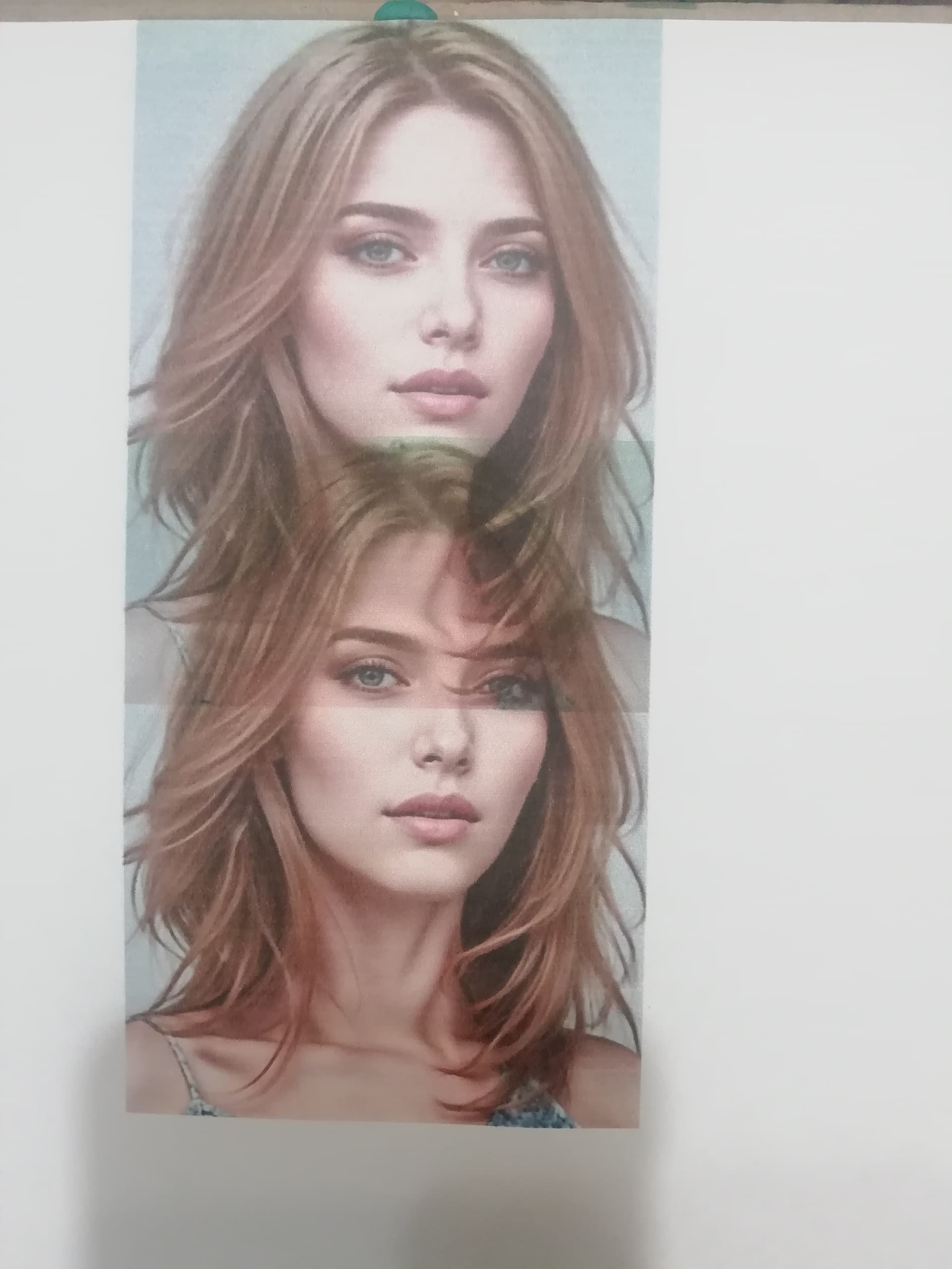

но далее отехав от концевика происходит заминка на 1сек истерика стола.
видимо temp досылает и стол не знает что дальше делать .
за 1 сек дернется несколько раз и на печать не попадает там где рисунок был запланирован
если в середине он его отпечатает вначале .
сегодня уже 4 ночи завтра продолжу .
Надо начать сначала. Взять чистый код из #576, без ничего.
Проверить все назначения пинов, может что в железе изменилось, и, пробовать печать. Без джойстика и др.
Датчик подачи бумаги как-то замкнуть , как вы делали раньше.
Если не заработает одна печать - нет смысла двигаться дальше.
Сам проверял этот код на симуляторе, работал нормально
в этом не было необходимости . когда видно что код рабочий то мы шаг за шагом идем за ним править его под себя .
так все и было это видно с последних трех постов я за часа четыре все поправил но уперся в что то что понять ни смог .
сегодня прочитав ваш крайний пост взглянув на принтер подумал рано тебя еще разбирать я с почты детали для принтера еще не забрал .
выписывал переходники шлейфы модули итд что бы до конца запихать все во внутрь .
как то не хотелось разбирать принтер .
рукой стол подергал норм .
прогнал его от начала и до конца хотел а еле смог .
в том месте где вчера он себя странно вел я еле рукой протащил .
заглянув в щель салазок а там кусок толстой ленты которой я к стенке провода клеил типа скоча .
кто знает штука хорошая и удобная вместо двухстороннего скоча.
гидроизоляция санузлов от николь .
одна из этих полосок держав связку проводов наполовину оторвалась . ее каретка видимо вырывала под ней эта связка проходила .
в общем поковырялся достал все . вроде как не разбирая . лень .
проверил дальше почти все норм .
сделав десяток отпечатков полоски подогнал коэфициент к размеру отпечатка float K = 3.39; полоска 200мм примерно соответствовала тем же 200мм длинны я с линейкой через лупу
проверил .
точнее будет результат когда фото отпечатаю и на большом экране буду рассматривать .
сейчас пока нет возможности так напечатать . снпч снова наверное краски налила и печать полосит .
я сделал процедуру как в тот раз бумаги туалетной положил под головку она хорошо лишнюю краску с воздухом вытягивает . нужно ждать пару часиков.
и еще когда принтер идет на печать всю дорогу идет звук от мотора что он чем то другим еще занят но это и раньше еще было до того скейча что стоял там тоже джойстик был а
в скейчи позавчерашнем звук этот нельзя было услышать там джойстик не давал печать реализовать .
еще . что я поменял в коде enc- enc+ как бы это не правильно хоть и работает . хочется вернуть на место enc а в коде dir сменить полярность .
пока все что заметил . дольше буду тестить . искать причину этого звука .

1 есть проблема и она глобальная .
принтер не следит за энкодером глобально и если было прерывания он видимо подстроиться . это хорошо но это все сломало .
главное
с разных програм принтер печатает по коэфициенту что тестировал на первой .
запускаю тест принтера он урезал сжал в 2-3 раза печать
второе
нет повторяемости . он может один и тот же рисунок напечатать
хоть в начале хоть в конце
привожу пример фото с наложением девушек
напечатал одну . я добавил фото еще раз под ней а получается наложения
я тестил с кубиками итд
я примерно понимаю что может быть этому причина .

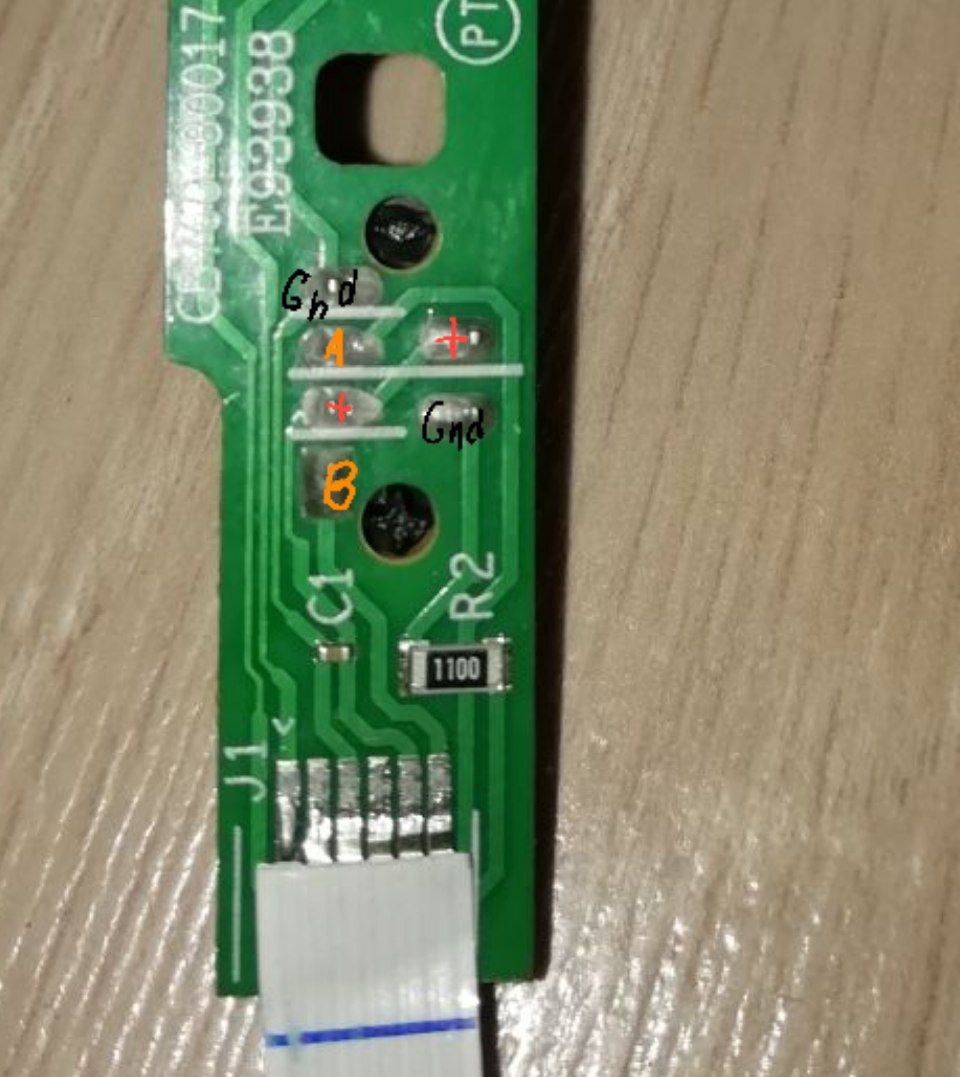

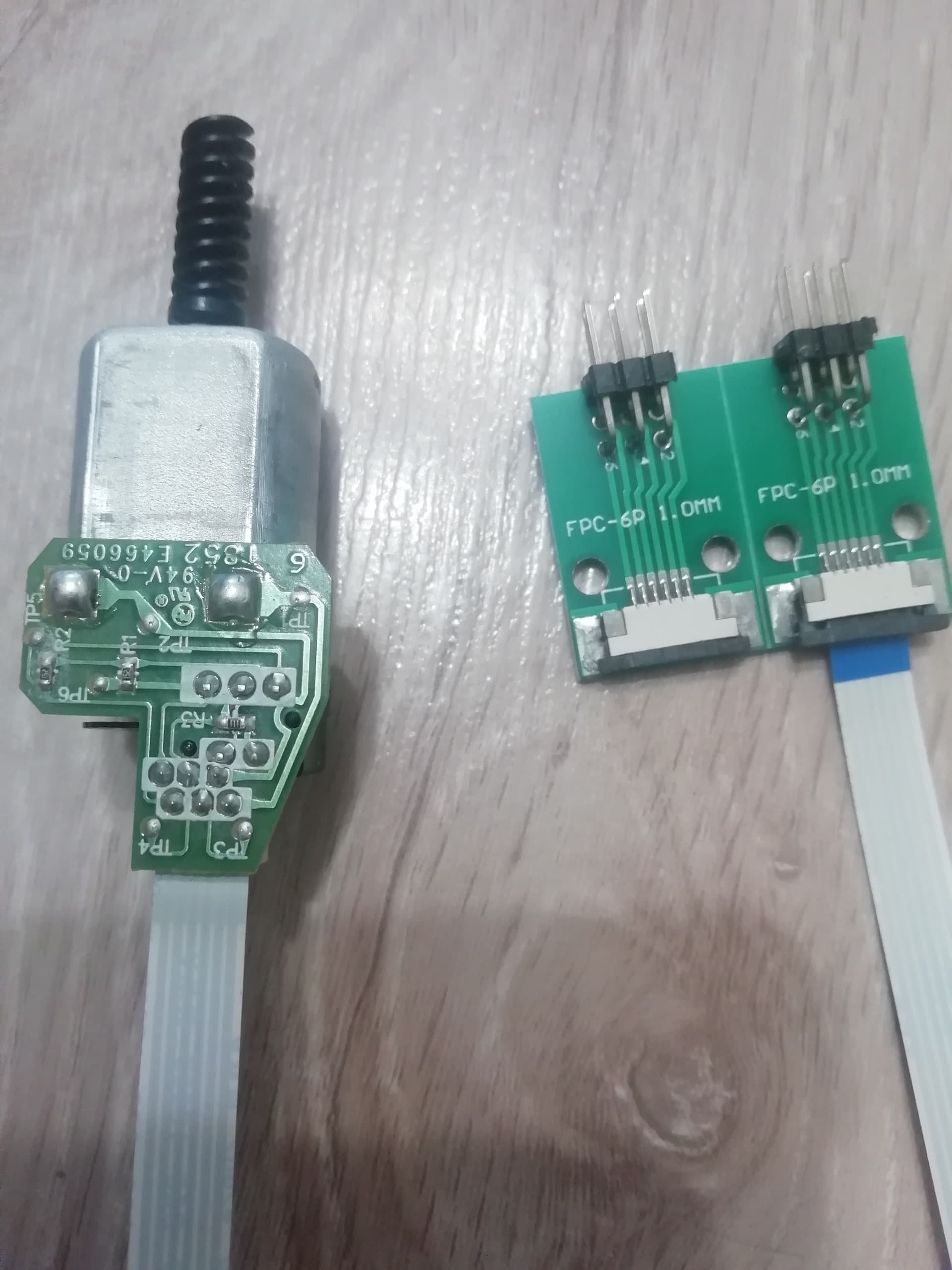

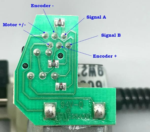

Думаю нужно тему создать по энкодерам .
фото файлы коды итд туда ложитьь.
тема актуальная и нигде ее нет .

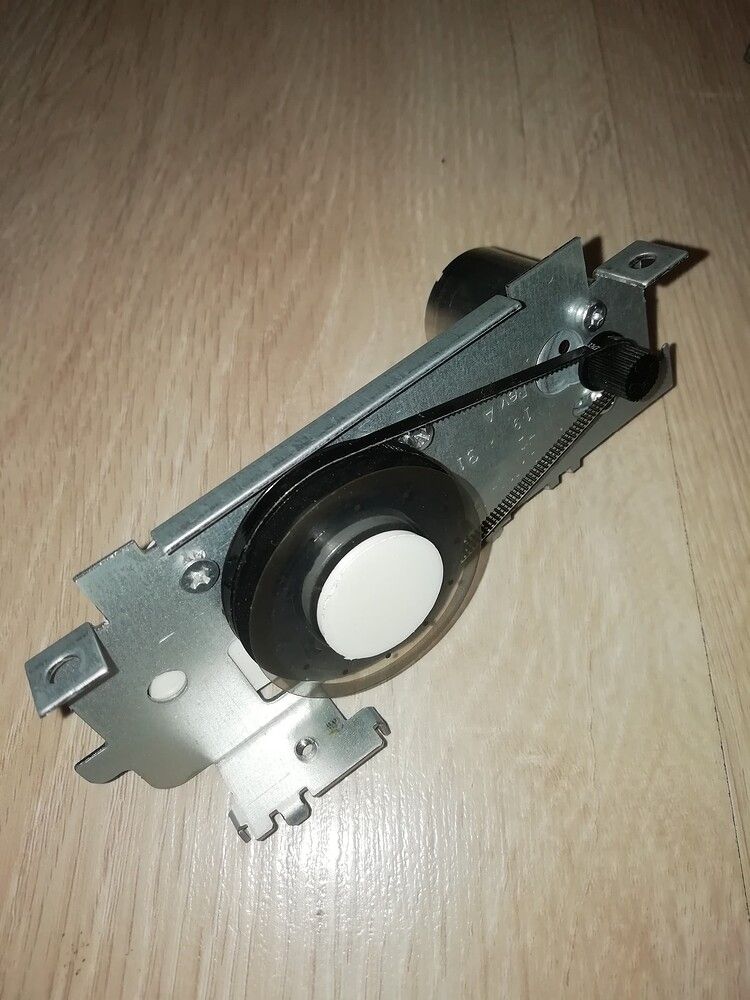

у меня был набор распиновак плат год собирал от разных принтеров и ssd когда полетел все ушло . я ssd починил но инфа уже все .
от моего принтера есть распиновка двух энкодеров
один основной второй от сканера я его вместо дребезжащего энкодера буду использовать как крутилку или еще что нибудь
брошу пока сюда а далее дополню распиновкой основного энкодера
есть мои 3д модели в компасе созданные тоже туда же в тему пойдут .
это от моего принтера энкодер с распиновкой
все работает но если та часть которую я убрал из LOOP и
положил в void MoveLoop() то не верно печатает ровна также с накладками как и в коде у Дим-мычъ
видимо из LOOP пока не возможно уйти .
жертвую джойстиком и ушел на этот я на нем много тестил и он работает правильно .

Попробовал печатать на старой мятой тряпки
скоро Дим-Димычу маечку сделанную в единственном экземпляре презентуешь видимо )))
с удовольствием но это не скоро .
