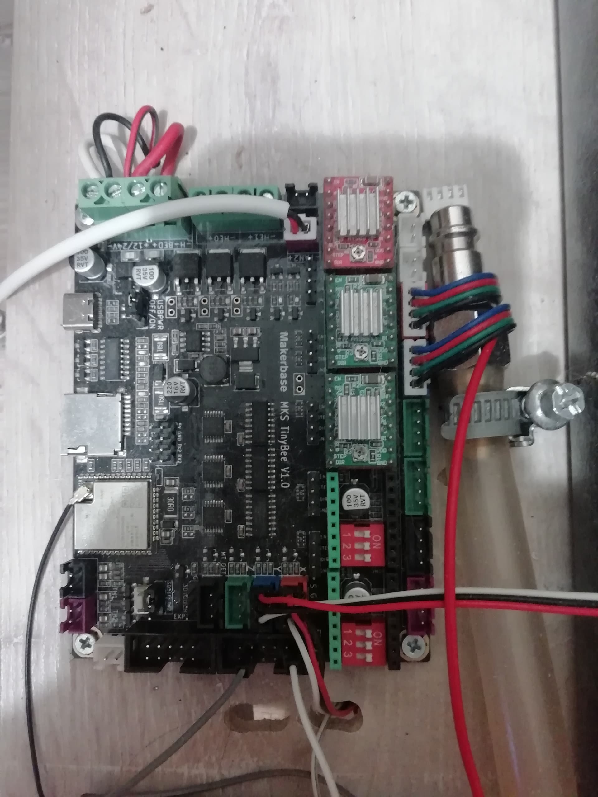

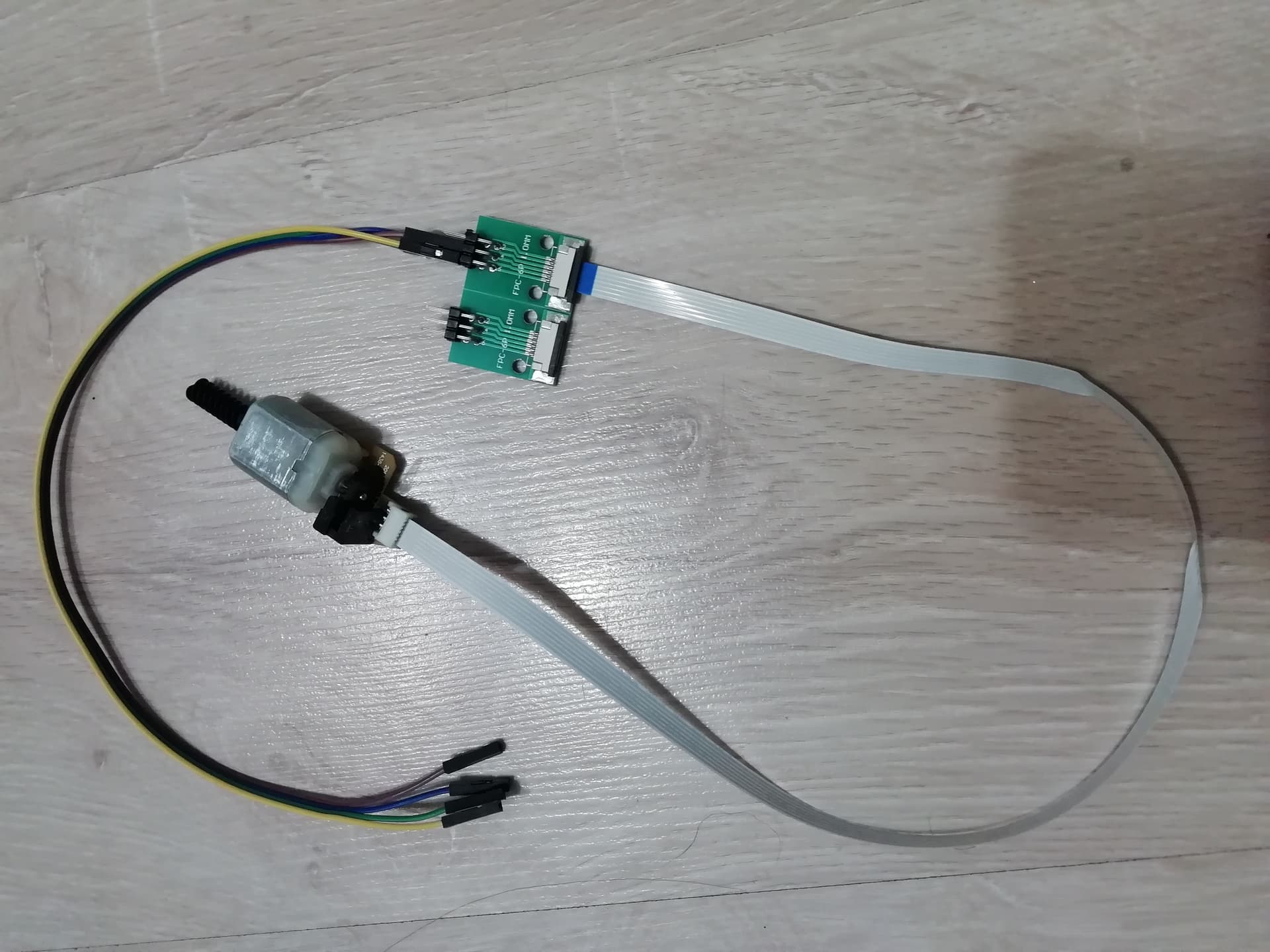

пока с алика жду комплектующие для оси Z и длинные шлейфы для платы и платы для понижения напряжения 5- 1.8 и 5-3.3 в для датчика бумаги решил еще раз подумать как можно добавить джойстик в код и его не испортить .

когда доделаю ось Z и плату принтера уберу в короб к плате ардуино и сделаю включения датчика бумаги с другой логикой я продолжу тесты и возможно откажусь от джойстика а протяжку стола подвешу на кнопки .

Решил весь код перенести на плату esp32 , так как реализации всех задумок не хватало около 8 пинов .
кое-что же проверил энкодеры и разные энкодеры проверил, моторы, всё работает
код для энкодера
Пины: Я выбрал пины 32 и 33, которые поддерживают прерывания на ESP32. Вы можете выбрать другие пины, если они вам больше подходят.
Прерывания: Вместо использования PCIFR, PCICR и PCMSK2 для настройки прерываний, используется функция attachInterrupt(), которая более удобна для ESP32.
ISR: Функция обработки прерывания теперь помечена как IRAM_ATTR, что помогает избежать проблем с задержками при выполнении прерываний на ESP32.
// Энкодер на пинах 34, 35. Используется внутренняя подтяжка.
volatile int16_t enc = 0; // Объявляем как volatile
#define ENC_A  34
#define ENC_B  35
void IRAM_ATTR handleEncoder() {
    static char EncPrev = 0; // Предыдущее состояние энкодера
    static char EncPrevPrev = 0; // Пред-предыдущее состояние энкодера
    char EncCur = 0;
    if (digitalRead(ENC_A) == LOW) { EncCur |= 1; } // Опрос фазы 1 энкодера
    if (digitalRead(ENC_B) == LOW) { EncCur |= 2; } // Опрос фазы 2 энкодера
    if (EncCur != EncPrev) { // Если состояние изменилось
        if (EncPrev == 3 && EncCur != EncPrevPrev) { // Если предыдущее состояние 3
            if (EncCur == 2)
                enc++;
                Serial.println(enc);
                enc--;
        EncPrevPrev = EncPrev; // Сохранение пред-предыдущего состояния
        EncPrev = EncCur; // Сохранение предыдущего состояния
    Serial.begin(115200);
    pinMode(ENC_A, INPUT_PULLUP);
    pinMode(ENC_B, INPUT_PULLUP);
    attachInterrupt(digitalPinToInterrupt(ENC_A), handleEncoder, CHANGE);
    attachInterrupt(digitalPinToInterrupt(ENC_B), handleEncoder, CHANGE);
    // Здесь можно добавлять код для работы с переменной enc

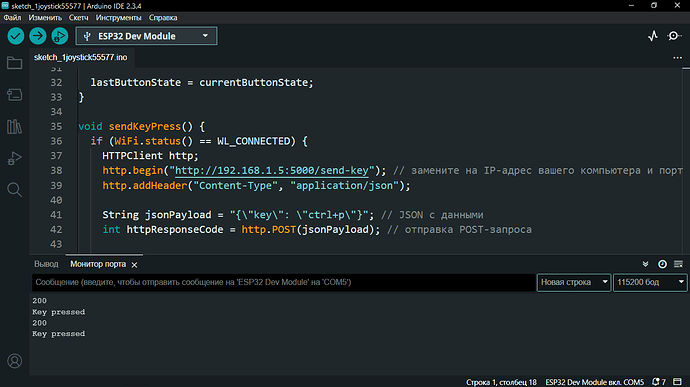

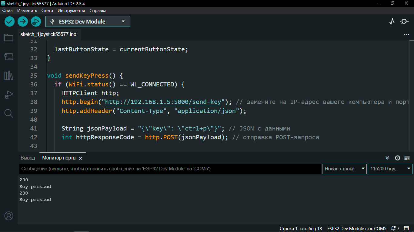

Один из пинов , как раз я о нём сегодня и расскажу мне Понадобился чтобы я мог не с программы запускать печать а с кнопки за станком
ESP32 не может эмулировать клавиатуру через Wi-Fi напрямую, поэтому мы будем использовать HTTP-запрос для отправки команды на компьютер, который будет слушать эти запросы и выполнять соответствующее действие.
Для реализации данной задачи вам понадобится использовать библиотеку для работы с Wi-Fi на ESP32 и библиотеку для отправки HTTP-запросов.
#include <WiFi.h>
#include <HTTPClient.h>
На компьютере вы можете использовать сервер, который будет принимать запросы от ESP32 и выполнять нужные действия, например, нажимать клавиши.
Я работаю в программе Corel PHOTO-PAINT и кнопка печать вызывается ctrl+p
На esp32 я взял кнопку D4 , нажимаем D4 , и на компьютере срабатывает ctrl+p в программе Corel PHOTO-PAINT и печать пошла.
Код для ESP32, который отправляет HTTP-запрос при нажатии кнопки, подключенной к пину D4:
Замените your_SSID и your_PASSWORD на данные вашей Wi-Fi сети.
#include <WiFi.h>
const char *ssid = "имя пользователя сети"; // замените на ваш SSID
const char *password = "11111111"; // замените на ваш пароль
const int buttonPin = 4; // кнопка подключена к D4
bool lastButtonState = HIGH; // предыдущее состояние кнопки
  pinMode(buttonPin, INPUT_PULLUP); // настройка пина кнопки
  WiFi.begin(ssid, password); // подключение к Wi-Fi
  // Ожидание подключения к Wi-Fi
    Serial.println("Подключение к WiFi...");
  Serial.println("Подключено к WiFi");
  bool currentButtonState = digitalRead(buttonPin);
  // Проверка нажатия кнопки
  if (lastButtonState == HIGH && currentButtonState == LOW) {
    sendKeyPress(); // отправка команды
    delay(200); // задержка для устранения дребезга
  lastButtonState = currentButtonState;
void sendKeyPress() {
  if (WiFi.status() == WL_CONNECTED) {
    HTTPClient http;
    http.begin("http://192.168.1.5:5000/send-key"); // замените на IP-адрес вашего компьютера и порт
    http.addHeader("Content-Type", "application/json");
    String jsonPayload = "{\"key\": \"ctrl+p\"}"; // JSON с данными
    int httpResponseCode = http.POST(jsonPayload); // отправка POST-запроса
    if (httpResponseCode > 0) {
      String response = http.getString(); // получение ответа
      Serial.println(httpResponseCode); // вывод кода ответа
      Serial.println(response); // вывод ответа
      Serial.print("Ошибка: ");
    http.end(); // завершение запроса
    Serial.println("WiFi не подключен");

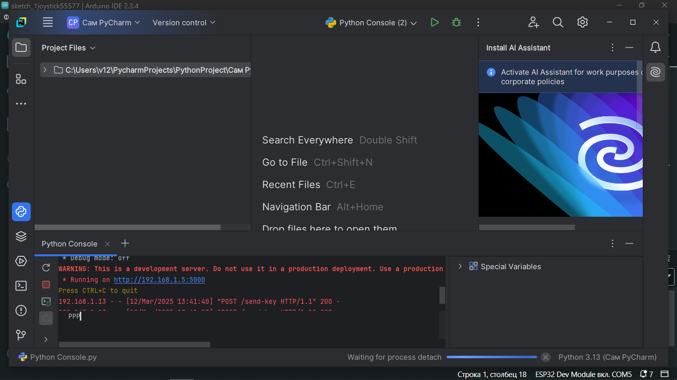

Ещё понадобится код для сервера на компьютере его мы пишем в терминал нашего нового проекта в pachat
Вы можете использовать Python с библиотекой Flask для создания простого сервера, который будет выполнять нажатие клавиш.
На компьютере уже установлен Python если его нет придётся установить .
Для удобства Я установил PyCharm но можно прямо с Python всё установить для этого создать как и в pachat новый проект и уже с терминала и консоли запустить всё необходимое.
сдаём новый проект в этом проекте открываем терминал для установки библиотеки Flask и pyautogui.
Вводим команды для установки Flask и pyautogui.
pip install Flask
pip install pyautogui
теперь там же открываем консоль и вводим уже отредактированы ваш код
from flask import Flask, request
import pyautogui
app = Flask(__name__)
@app.route('/send-key', methods=['POST'])
def send_key():
    data = request.get_json()
    if data and 'key' in data:
        key = data['key']
        if key == 'ctrl+p':
            pyautogui.hotkey('ctrl', 'p')  # выполнение сочетания клавиш ('p')
            return 'Key pressed', 200
    return 'Invalid request', 400
if __name__ == '__main__':
    app.run(host='192.168.1.5', port=5000)  # запустить сервер
#192.168.1.5 вместо этого адреса вам нужно поставить свой адрес компьютера
Запустите этот скрипт на вашем компьютере, и он будет слушать запросы от ESP32.
Настройки
Замените http://your_computer_ip:port/send-key на IP-адрес вашего компьютера и порт, на котором работает Flask (по умолчанию 5000).
Убедитесь, что ваш компьютер и ESP32 находятся в одной сети.
Запуск
Запустите сервер на компьютере с помощью Python.
Загрузите код на ESP32 и подключите кнопку к пину D4.
Нажмите кнопку, и ESP32 отправит команду вашему компьютеру.
