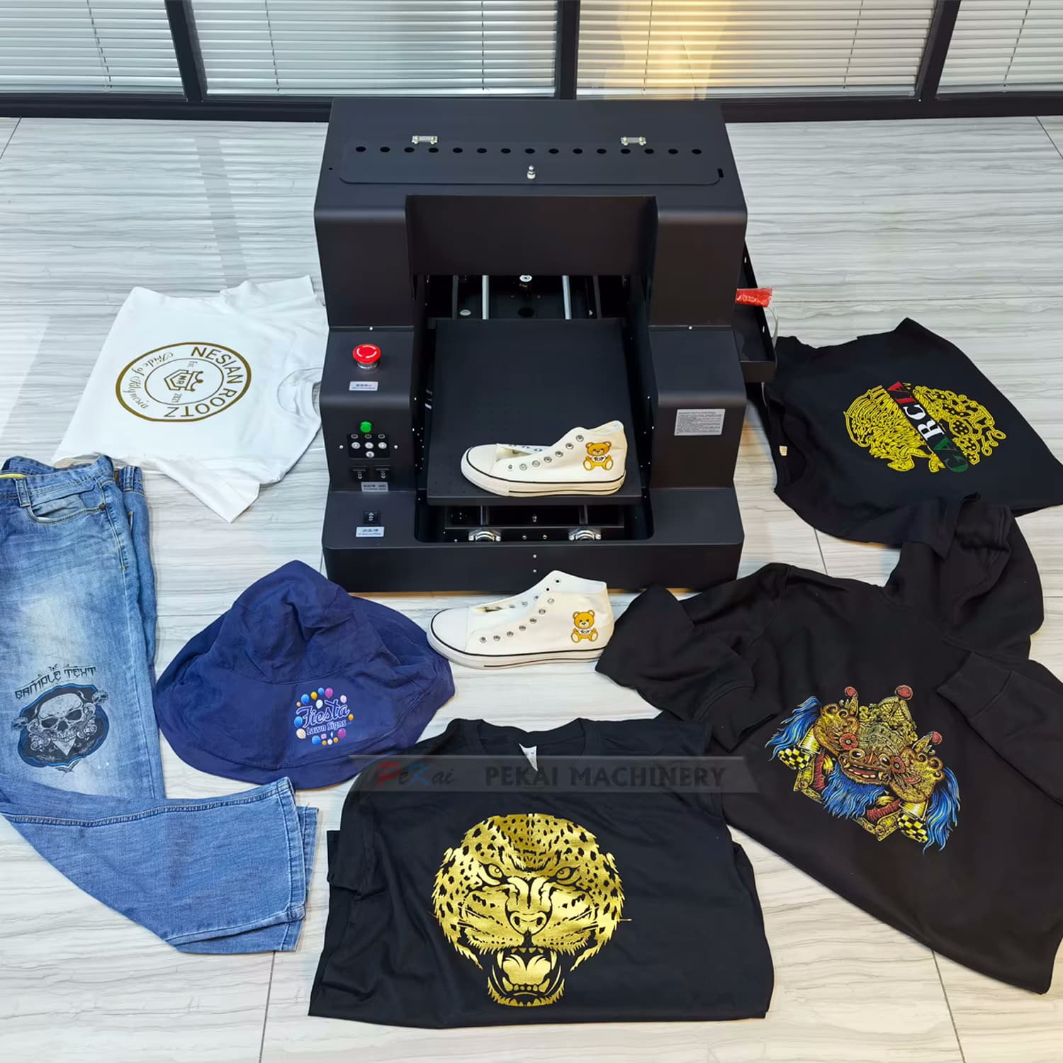

Готовые продаются, пара сотен тысяч.
c СНПЧ видимо
Наверное. Мне кажется это тот случай (смотри 3D принтеры) когда проще купить, чем дома повторить :slight_smile:

да . кому подходит такой размер и очень важно покупать только у китайцев с фабрики на прямую .
он стоит на наши 67000 руб у перекупов 130-250
хотя я про него много читал . пишут что он скажем так . не хороший и еще вроде как на него китайци ставят x600 головки бэу так как новых у китайцев нет . вобщем это не моя тема .
