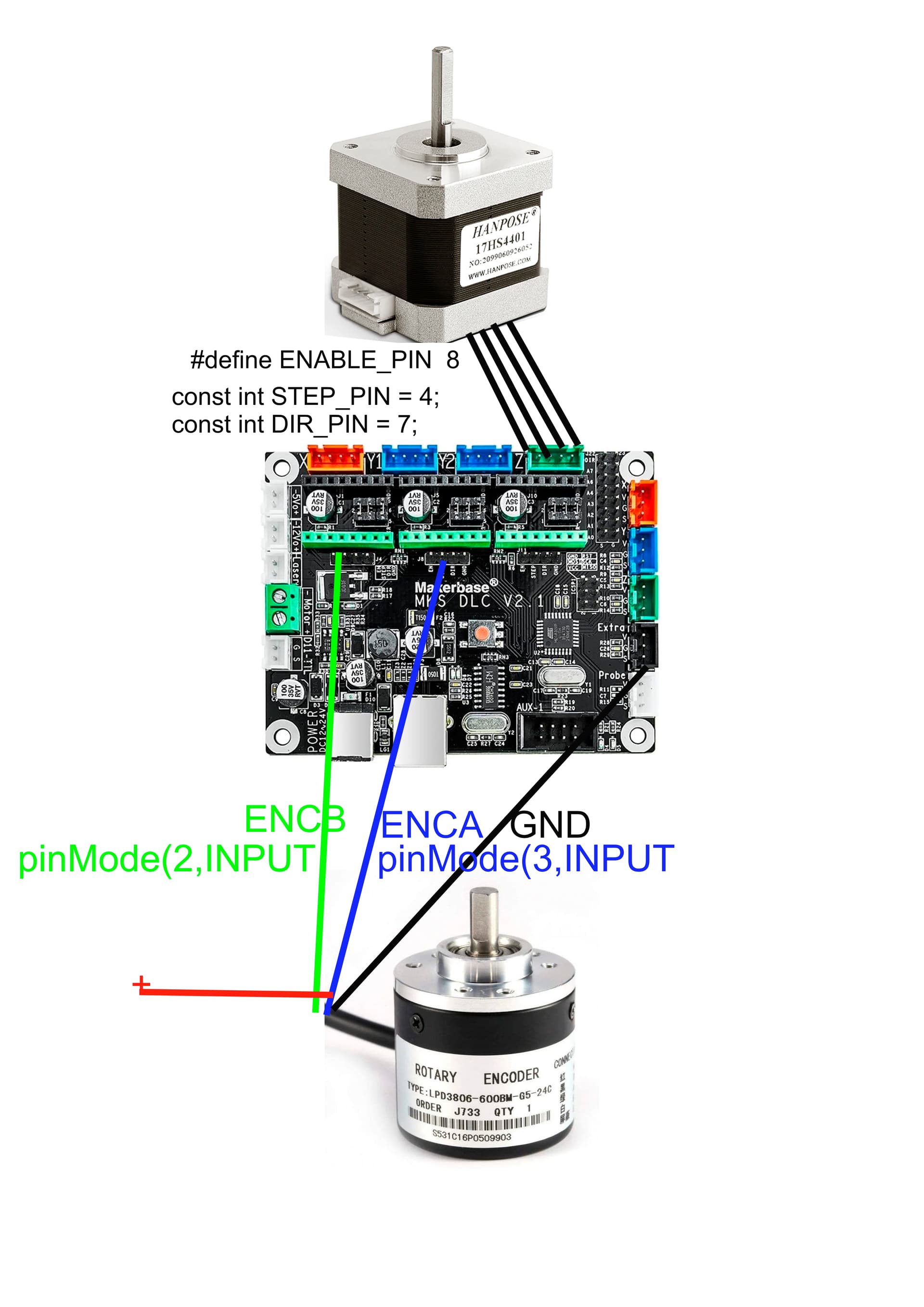

сейчас в фотошопе попытаюсь на скорую руку показать
Ну что ж, жалкое подобие схемы есть, и то хорошо. Теперь надо
К, примеру , вопрос: что управляет/крутит энкодером? Что вращает ШД?
это на фото есть , ранее выложил но требует пояснения .
фото 1
Энкодером управляет вращения энкодер принтера , они на одном валу через муфту задействованы .

Будем считать что у меня энкодер принтера соединен encA и encB
через PIN2 ,PIN3 .
Так оно и есть.
ШД. Управляет драйвер A4988 с делителем 1/8 , 200 на 8=1600 шагов .
в коде импульсы дает STEP_PIN больше некому дать
других импульсов на шаг я не знаю .

нужно когда вращается энкодер , я через переменную смог подставить число от которого зависит количество оборотов кШД.
по отношению к энкодеру .
То есть число импульсов энкодера поделить на число импульсов ШД.
int ST = enc/3; // ST это число переменная отвечающая на подачу шага , 3 это мое подборочное число которое я впишу для совпадения нужной передачи .
