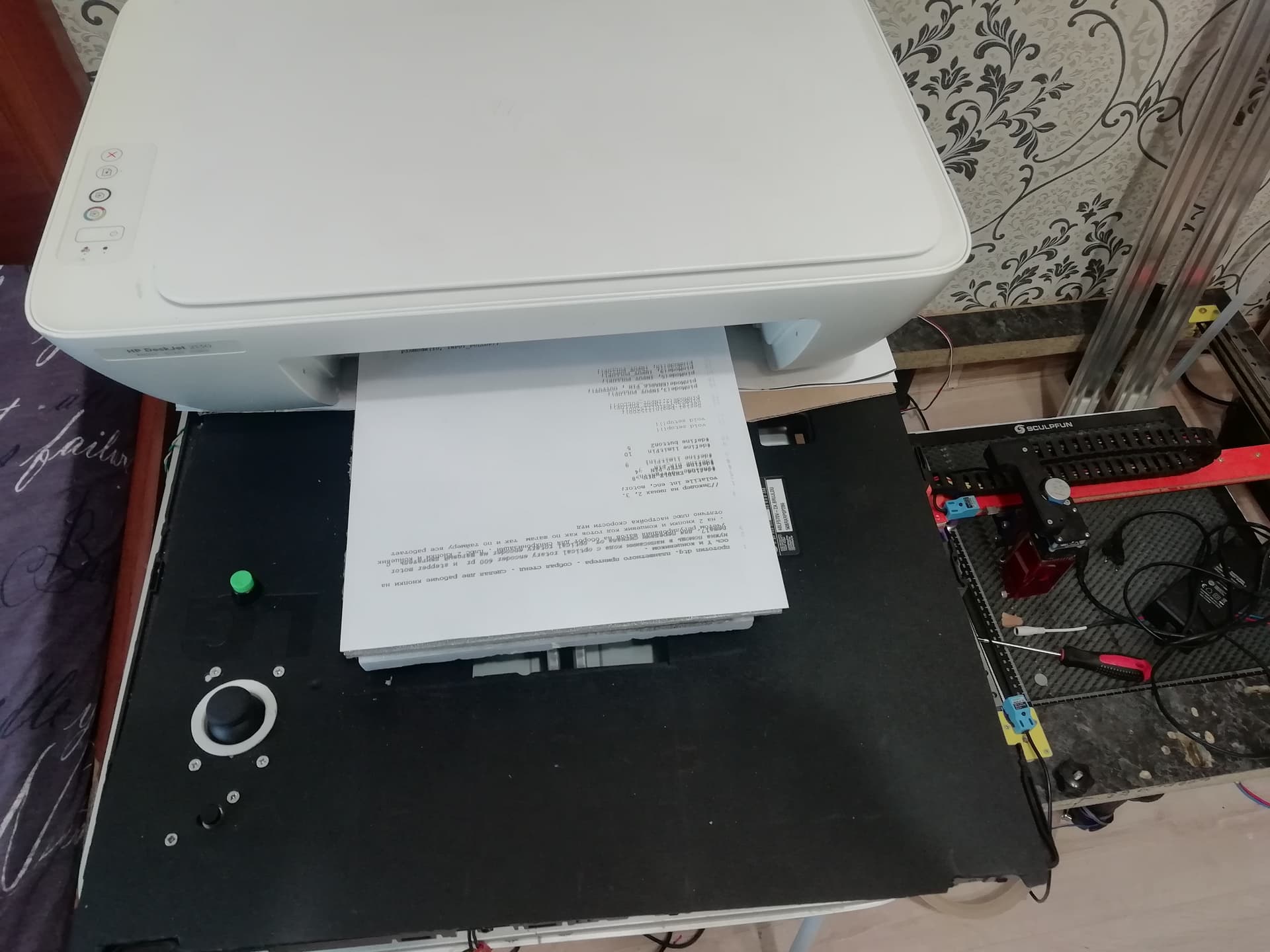

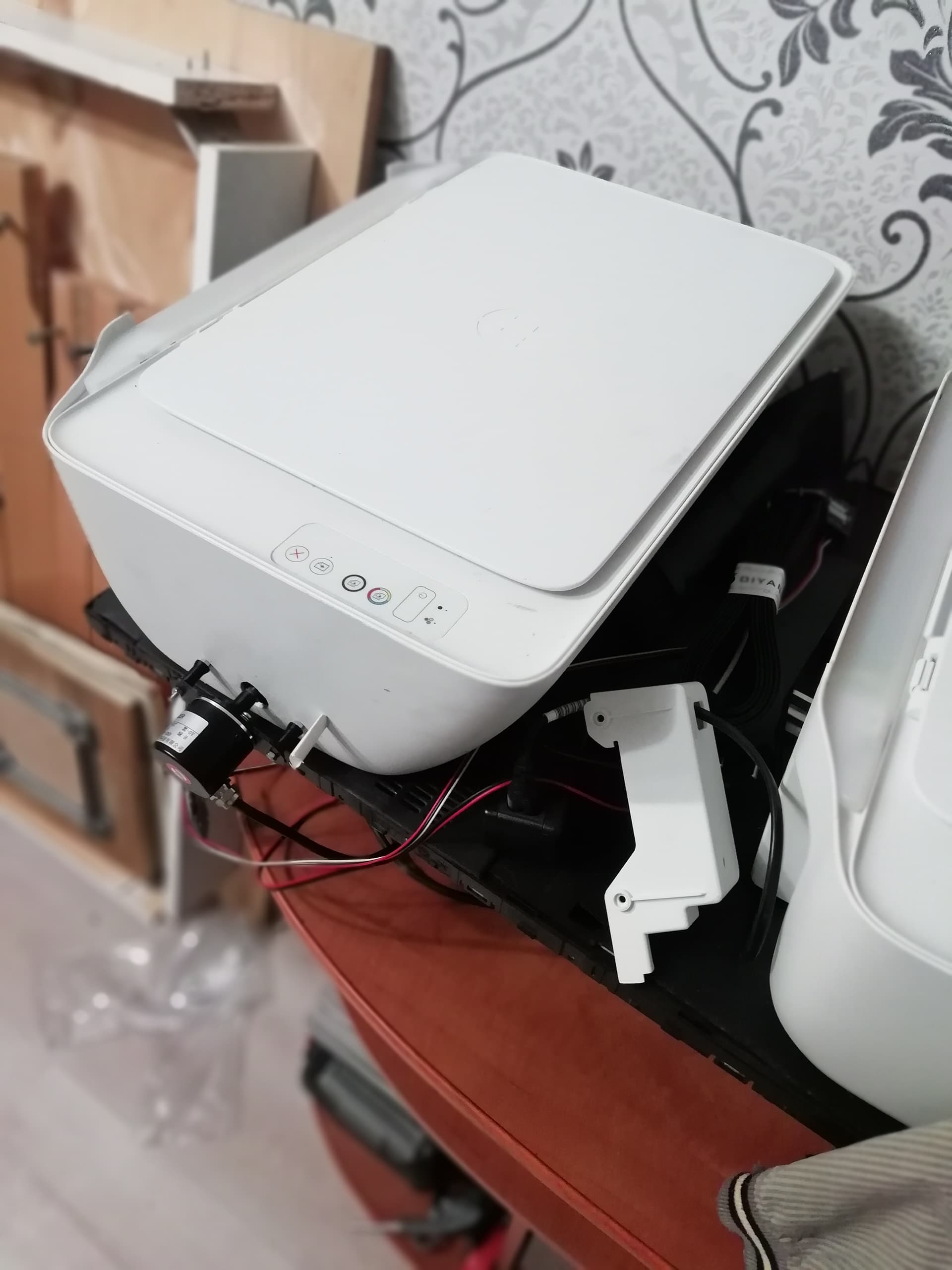

Доброго дня всем форумчанам .
Продолжаю заниматься планшетным принтером .
за это время я проделал много опытов и не все получилось.
не получилось .
1.
сделать передачу от encoder к шаговому двигателю .чтобы оборот или шаг encoder соответствовал шагу stepper motor nema17 .

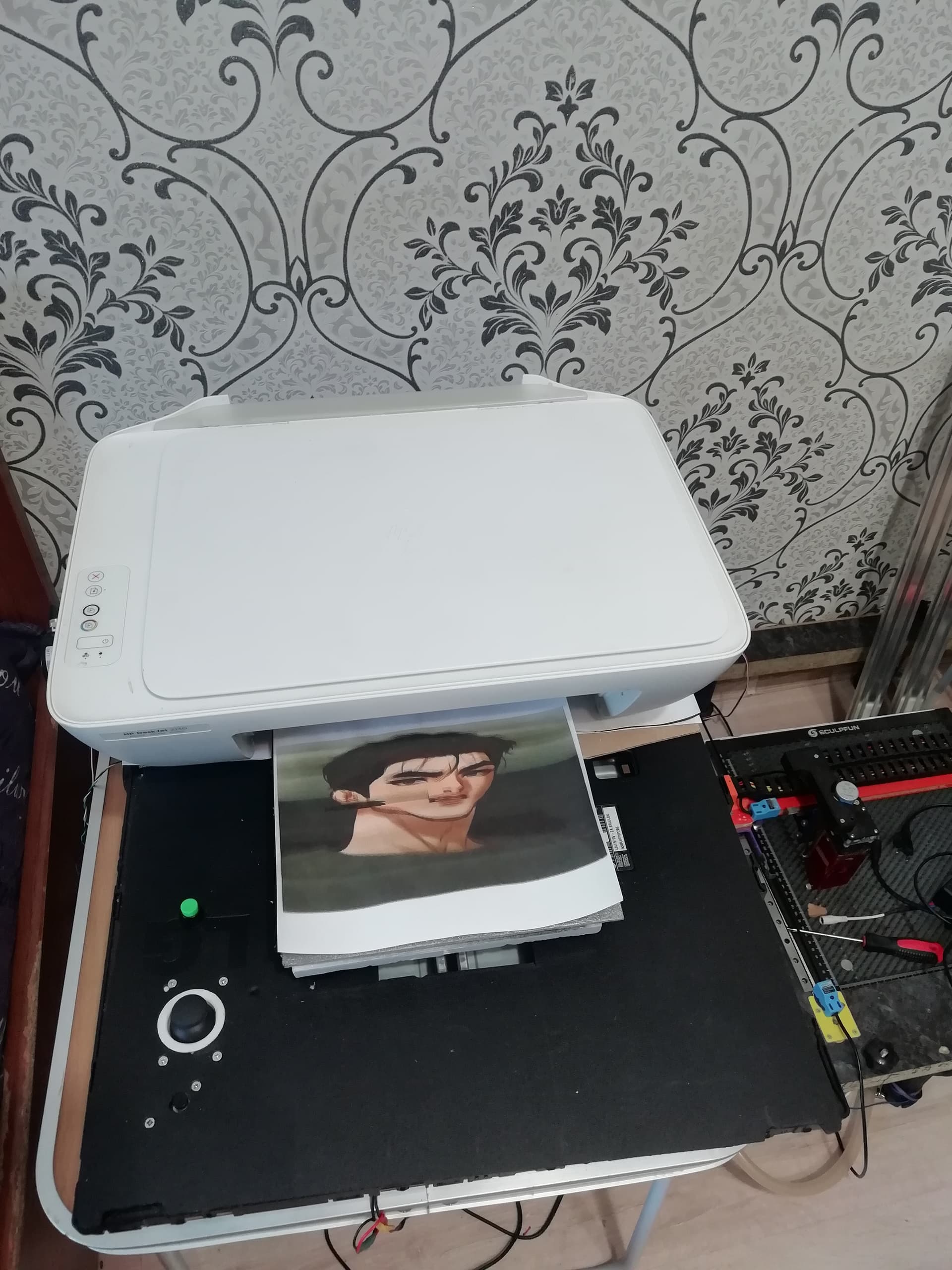

от этого все распечатки получаются с искажениями . на распечатках видно .
  1. не смог правильно задействовать кнопку pin концевика датчика начала и окончании бумаги .
    в этом вопросе я изучал как ведет себя принтер и когда мне вручную нажимать и отпускать кнопку .
    но для начала нужно доделать первый пункт дописать код .

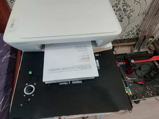

Есть и хорошие новости .
код до настроек и для удобства использования принтера что я встроил работает без сбоев .
а это
два концевика Limit стола . джойстик для более точного подъезда стола . кнопка отправки на печать и обнуления encoder посредством reboot , и другого кода пропуска поиска бумаги и окончании печати и обнуления encoder . Работает.
Напомню .

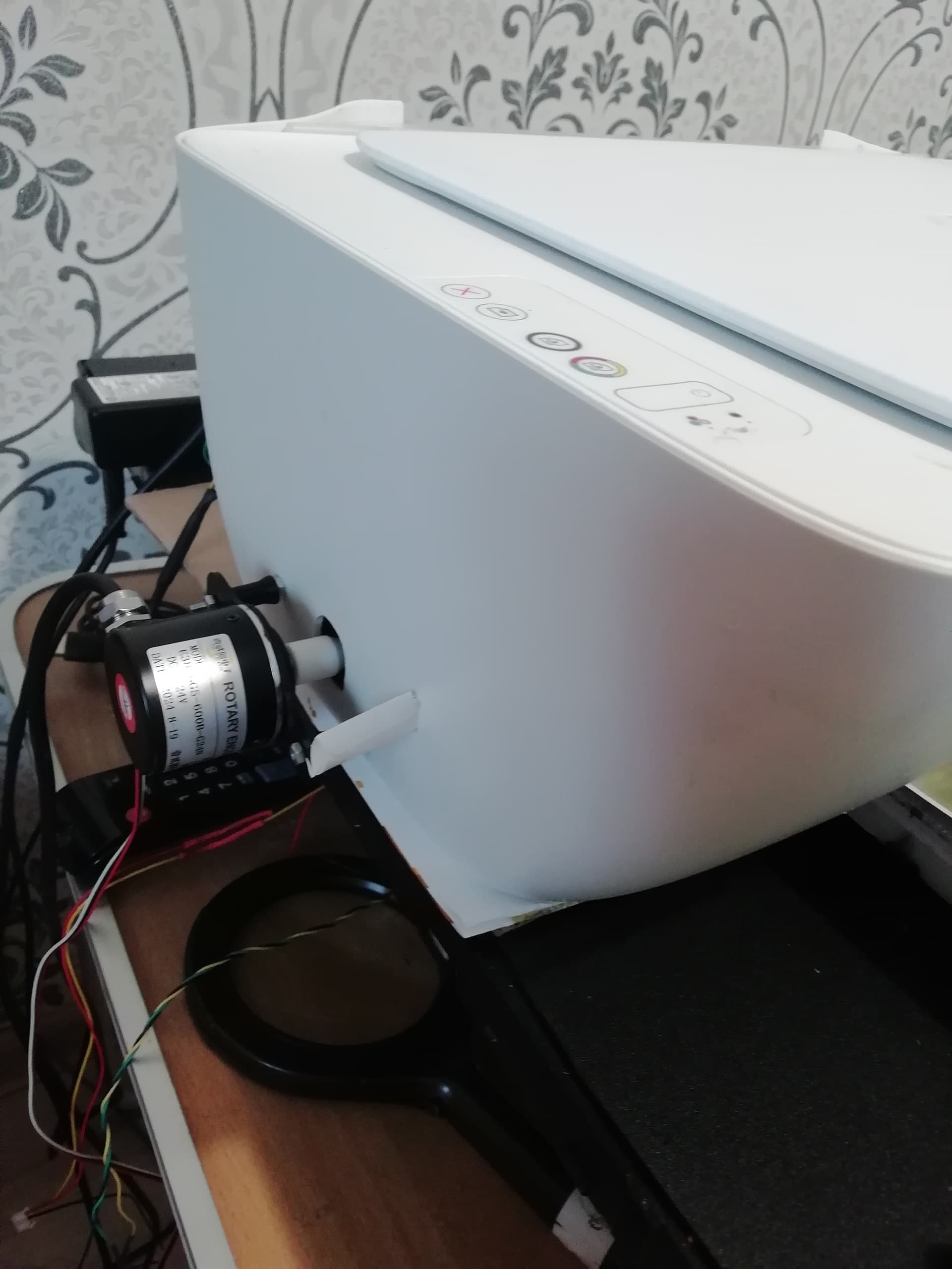

схема состоит из платы mks DLC v2.0 контролер AVR 328 то есть
обычная arduino uno 328 . с нависными драйвером a4988
Encoder optical 600 PPR на оборот . на фото у принтера видно .
2 limit нормально закрытые .
arduino джойстик .
кнопки botton .
stepper motor nema 17.
и сам Принтер Hp Deskjet 2330

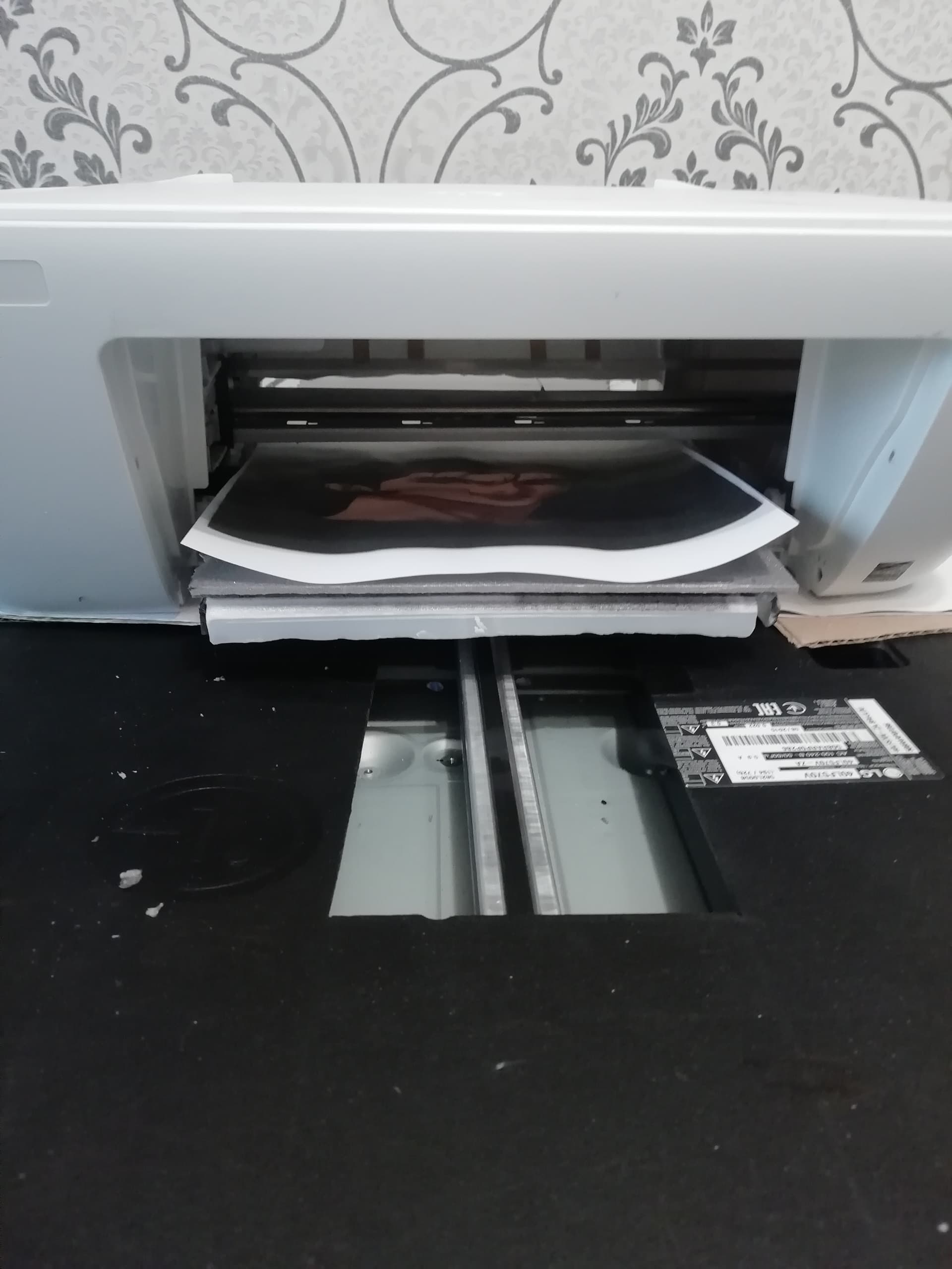

выбор пал на него так как это
Проект для меня. изучения работы этого станка и он пока прототип более глобального проекта .
Простой . проще только простой карандаш .
Дешевый брал на Авито 3 шт по 300 руб
Можно на нем использовать пигментные чернила .
Сам код почти не изменился

несколько фото с искажениями .
с этого кода я убрал все лишнее что бы можно более нагляднее
видеть как встроить передачу . примерно такую
volatile long int enc; // глобальная куда будет скидываться пики от энкодера
int ST = enc/2.04; // свое значения .
ST переменная получаемого нужное количества шагов ШД по отношению к импульсам энкодера [ Мне подсказал человек у которого код но другой работает хорошо . а как в этом коде далее продолжить я не догоняю чтобы это связать с ШД ]
2.04 условная цифра . нужно подобрать .

ПРОШУ ПОМОЩИ , ПОМОГИТЕ ДОПИСАТЬ ЭТОТ БЛОК КОДА
volatile long int enc; // глобальная куда будет скидываться количества шагов от энкодера
А далее связать с ШД :
ВРОДЕ ЭТОГО
if (enc > 300 & enc < 1000){     // в этих пределах ШД работает
     if (ST < 3) {                        // это мой мудреж
    digitalWrite(STEP_PIN, HIGH);   // так я обычно шагаю
   // delayMicroseconds(1);
    digitalWrite(STEP_PIN, LOW);}
с этой у меня посчиталось но все тормазило но отпечаталось правильно
enc = pulseInLong(3, 0);
но как я это применил я забыл .
Каков физический смысл числа в ST?
ST переменная
есть энкодер 600 имп.
есть ШД . в зависимости от деления драйвера у него разное количество импульсов или STEP_PIN на оборот .
Например без деления 200 импульсов или шагов с делителем 1/8
это уже 200 на 8 = 1600 имп.
За 1 оборот энкодера 600 имп. принтер делает оборот вала или шагов по оси Y неизвестное число (у всех принтеров думаю по разному)
нам нужно подобрать такое число шагов ST (STEP_PIN) чтобы
при одном импульсе энкодера ST соответствовало какому то количества импульсов ШД . что бы это соответствовало правильному отпечатанному изображению .
Теперь математика .
считаем импульсы энкодера и записываем их в temp так как arduino в реальном времени говорят не справиться .
записываем:
volatile long int enc; // число импульсов считаное pinMode(3,INPUT_PULLUP); или кодом (enc) EncCur |= 2;
добавляем переменную (STEP)
int ST = (enc/3.75); // 3.75 это число подбирается вручную если лень метки энкодера и зубья шестеренок от принтера посчитать и потом метки поделить на зубья . ,
далее мне нужно как то переменную ST задействовать в шаге ШД.
допустим пишем :

Что-бы говорить конкретно - нужна полная схема устройства.
Если число шагов на оборот двигателя кратно числу импульсов на оборот энкодера - то никаких дробей не будет
Для упрощения я с кода все выкинул , оставил энкодер и ШД .
и arduino AVR328
По коду видно
enc сидит
pinMode(2,INPUT_PULLUP);
ШД. на
#define ENABLE_PIN 8
const int STEP_PIN = 4;
const int DIR_PIN = 7;
задача ;
enc ++ = ST ++ умножить на STEP_PIN //++ импульс
ST моя переменная
как велосипед
enc = пидали Бол. Звезда есть
определить заднее колесо малую звезду == ST
Накинуть цепь - запитать этот механизм в коде .

volatile long int enc , ST = enc/1.04;
int L = 0;
void setup(){
Serial.begin(115200);
pinMode(ENABLE_PIN , OUTPUT);
PCIFR=PCIF2; PCICR=1<<PCIE2; //разрешить прерывание
PCMSK2=1<<PCINT18 | 1<<PCINT19; //выбрать вход на котором сработает прерывание
ISR(PCINT2_vect){
static char EncPrev=0;      //предыдущее состояние энкодера
static char EncPrevPrev=0;  //пред-предыдущее состояние энкодера
  char EncCur = 0;
  if(!(PIND & (1 << PD2))){EncCur  = 1;} //опрос фазы 1 энкодера
  if(!(PIND & (1 << PD3))){ EncCur |= 2;} //опрос фазы 2 энкодера
  if(EncCur != EncPrev)             //если состояние изменилось,
    if(EncPrev == 3 &&        //если предыдущее состояние 3
       EncCur != EncPrevPrev )      //и текущее и пред-предыдущее не равны,
      if(EncCur == 2)          //если текущее состояние 2,
        enc++;            //шаг вверх
      else                          //иначе
        enc--;            //шаг вниз
if (enc > 0 && enc < 2000){
  enc = digitalRead(3);
enc  =  map (ST++, 0, 1600, 0, 600);
digitalWrite(DIR_PIN, LOW);
 digitalWrite(ENABLE_PIN, LOW);
enc = digitalRead(2);
enc  =  map (ST--, 0, 1600, 0, 600);
digitalWrite(DIR_PIN, 1);
    EncPrevPrev = EncPrev;          //сохранение пред-предыдущего состояния
    EncPrev = EncCur;               //сохранение предыдущего состояния
    Serial.print("  ST  - ");
    Serial.print(ST);
    Serial.print("  enc  - ");
    Serial.print(enc);
вывод монитора
 ST  - -115  enc  - -42  ST  - -116  enc  - -43  ST  - -117  enc  - -43  ST  - -118  enc  - -43  ST  - -119  enc  - -44  ST  - -120  enc  - -44  ST
