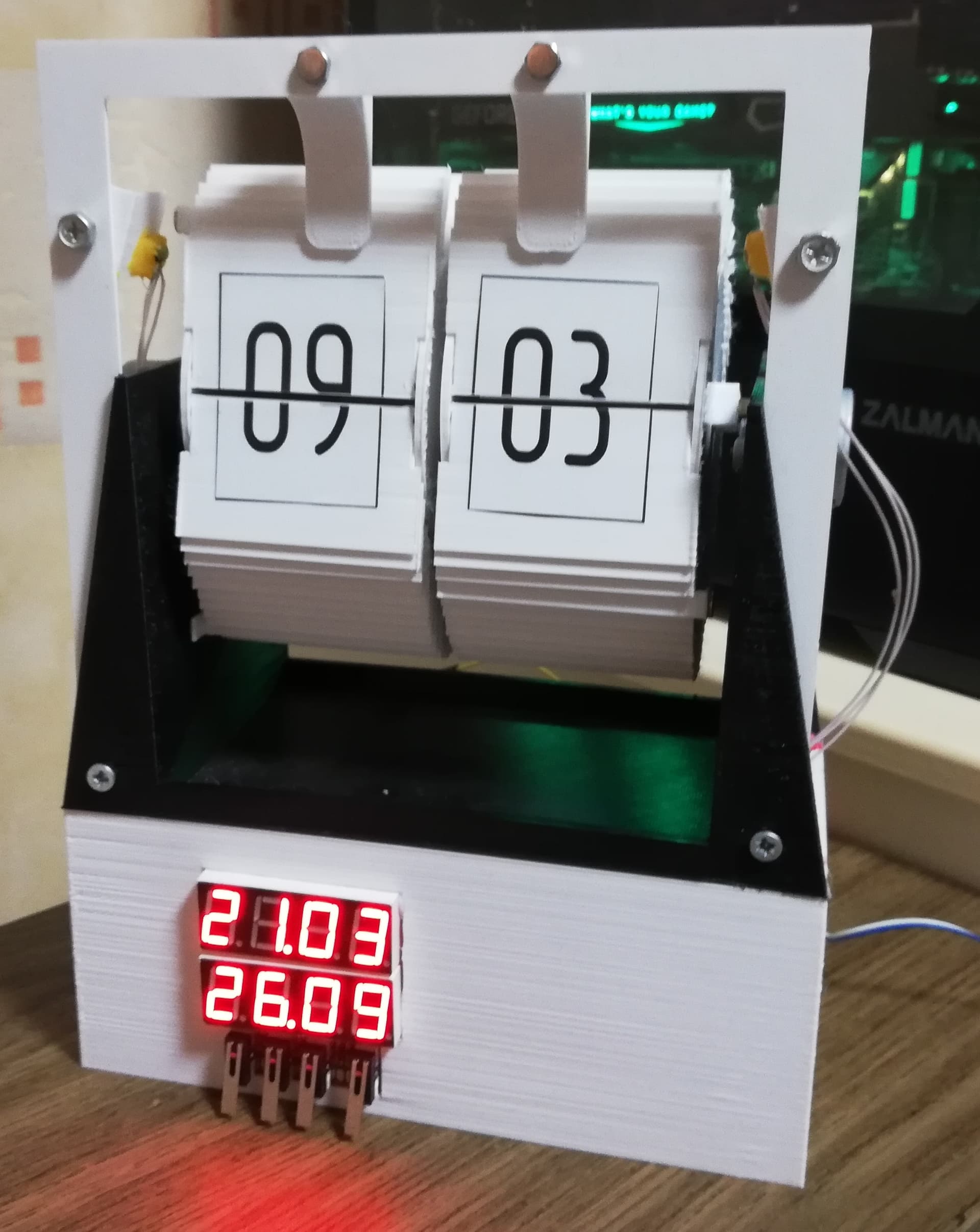

Добрый день.
Делаю перекидные часы. Проблема в том, что никак не могу подобрать шаг двигателя. Дело в том, что количество шагов на оборот (2048) не кратно 60. Написал код ниже, но все равно каждые 10-15 перелистываний скидывает лишнюю пластинку (60 штук на оборот).
Хочу добиться стабильной работы в течении часа.

Тут много вариантов - взять к мотору посчитанный редуктор, сделать быстрый прогон лишних шагов, взять готовый мотор кратный 60.
9 раз на 34 и один на 35 шагов
суммарное количество шагов на оборот не бьется. Суть совета понял.
А механику-числа сами делаете?
Да, сам. В принципе все готово и работает, но из-за фигового редуктора мотора приходится калибровать минутные плашки каждый час, а часовые плашки каждые сутки. У меня там два датчика Холла установлены.
