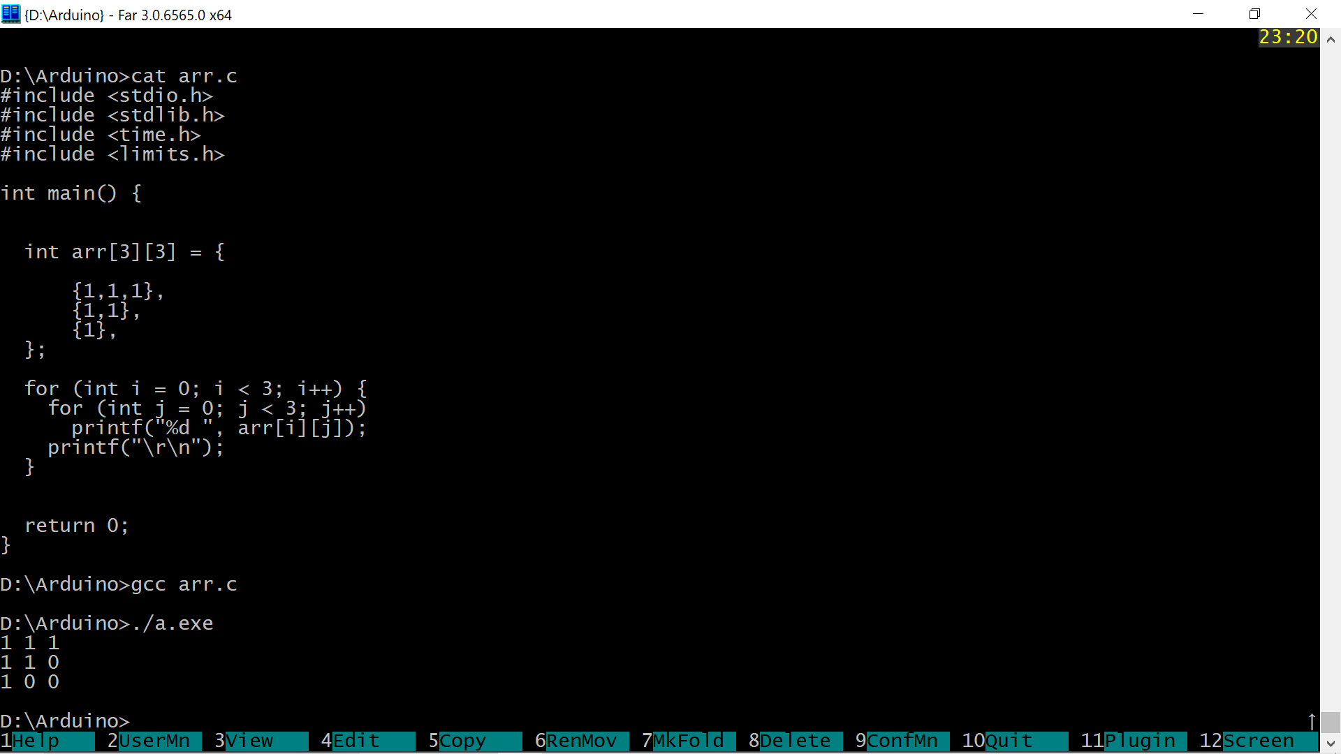

PS:
#include <stdio.h>
#include <stdlib.h>
#include <time.h>
#include <limits.h>
int main() {
  int arr[3][3] = {
      {1,1,1},
      {1,1},
      {1},
  for (int i = 0; i < 3; i++) {
    for (int j = 0; j < 3; j++)
      printf("%d ", arr[i][j]);
    printf("\r\n");
  return 0;
В релизной сборке вроде не гарантируется заполнение нулями неинициализированных значений, не? ХЗ что там у МК после перезагрузки, может он сам себе обнуляет, а вот в больших компьютерах полнейший мусор.
Сдается мне, не от размера компа это зависит.
