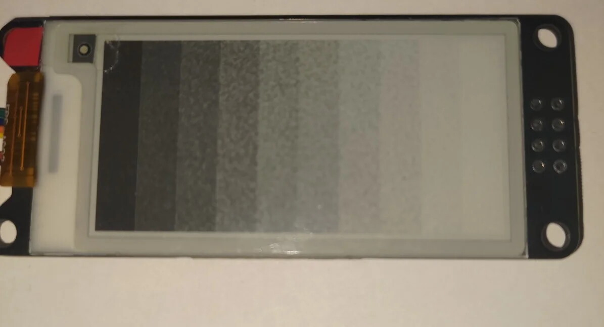

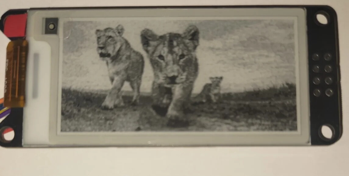

Нет, не он. Вот один из покупателей опубликовал:
Оттенки серого.
  1. Что-то на среднем фото очень похожее как раз на дизеринг.
  2. Купите дисплей с градациями, и будут Вам оттенки серого. Неужели Вы думаете, что все возможности - на одном дисплее?

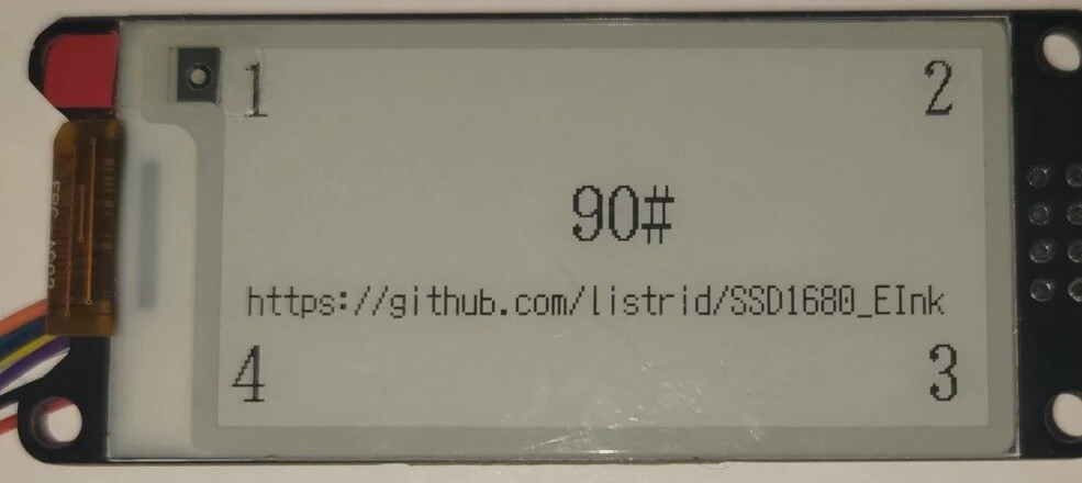

Сходил по ссылке, скачал, порылся внутри - массив картинки имеет байт на пиксель. Но на трёхцветном не пошло, ощущение, что только для двухцветного варианта писалось. Хотя в документации по чипу SSD1680 идёт речь о трёх цветах в поле 176*296 пикселей (как я понял -
там всё не по-русски).
