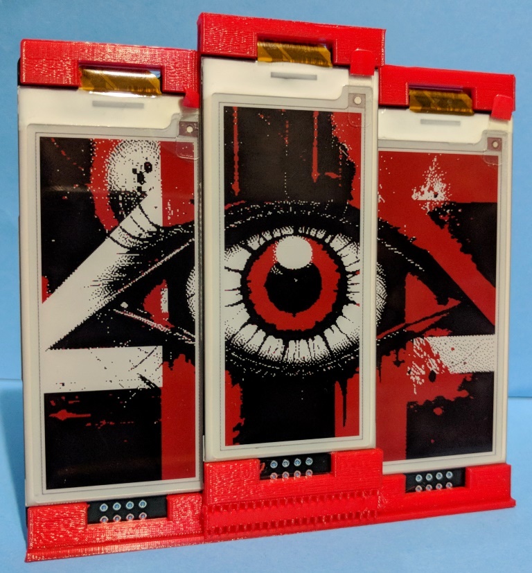

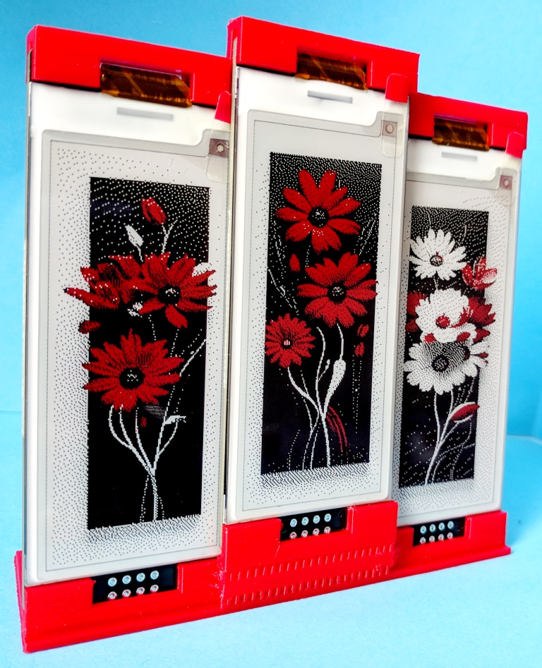

А ничего, что это совершенно разный результат дизеринга?
Конечно, исходник пришлось ужимать, чтобы в экраны влезло. Важно, что генератор может создавать картинки в трёх заданных цветах (хотя своевольничает иногда).
Вот пример исходника ужатого и дизеринга конвертером:
рост - на лицо
Цветы как бы приобретают объём, выходя за рамки.
возможно мы присутствуем при рождении Художника :wink:
Да, старый и очень красивый прием

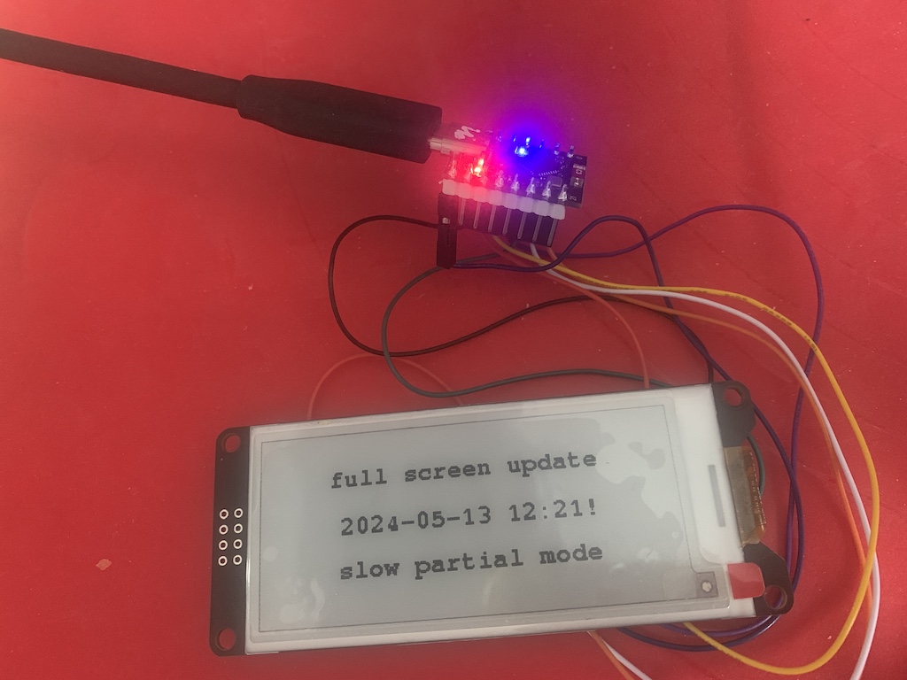

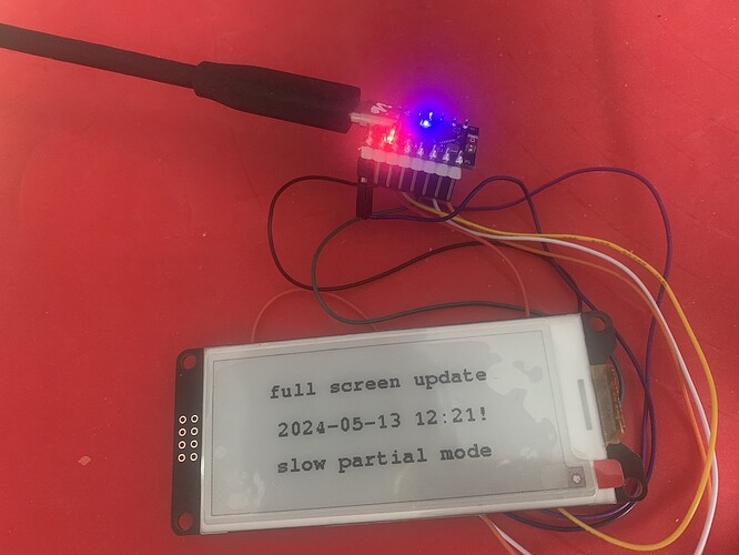

2.9 Epaper Module купил, черно-красный. Нифига не могу запустить от ESP32-C3 supermini. Толи лыжи не едут, толи модуль битый.
В примере нихрена четко найти ноги не могу, а ног у сего чуда очень дохрена как на сегодняшний день.
Тыкните носом на работающий пример, так-то у меня все виды почти Ардуиновых процессорных модулей есть, но тут надо 3.3В сигналы, потому имхо или ESP32 / 8266 или STM32 будут удобнее.
(или правильнее новую тему создать? ИМХО лучше в существующей спросить).
Модули от разных производителей есть и ПО к ним тоже разное, хотя суть одна и та же.
Зрим в корень :slight_smile:
Спасибо, буду разбираться.
Думал как обычно в ардуинах: вот тебе схемка, вот скетч. Собрал-прошил-работает )).
Тут же как-то все мутно, ноги в файле прописаны так, на примере вроде эдак, нашел фотку! на Али где брал модуля - по цветам! ноги собрал, они тоже как-то нелогично: SDA-SCL идут не туда, куда шли при подключении ОЛЕД дисплея 0.96", который работает… Модулей этих тыщщи вариантов, да еще и в сочетании с платами ардуинов…
(Конгресс, немцы какие-то, голова пухнет!©) ))
Если задача не получается, ее следует разбить на этапы.
Для начала разберитесь с дисплеем, а когда разберетесь, будете думать, как подружить его с ESP32.
Разобрался! пришлось вникнуть в расположение ног. Теперь заживём!
Похоже вы пользовались примером для этого модуля и платы:

Этот модуль работает и от чужого ПО, на которое я давал ссылку.
