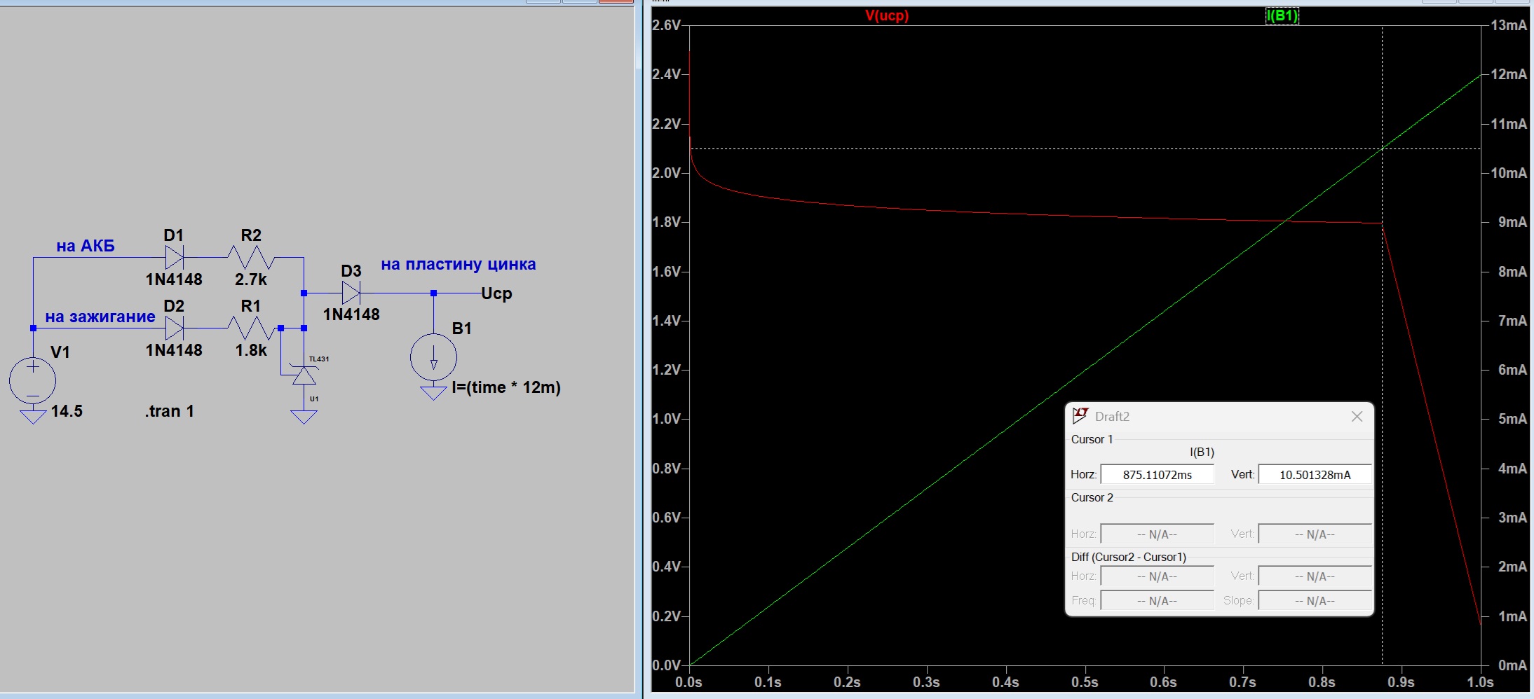

ТЕХНИЧЕСКИЙ ПАСПОРТ ПРОЕКТА: СИСТЕМА ЭХЗ ДЛЯ АВТО
Параметры электрохимической защиты (ЭХЗ)
· Режим напряжения (CV): Жесткая стабилизация на уровне 2.0 Вольт на аноде. Это верхний безопасный предел, который исключает реакцию электролиза воды, выделение водорода под краской и пузырение лакокрасочного покрытия (ЛКП).
· Режим тока (CC) на стоянке: Ограничение тока на уровне 2.5 миллиампер на канал. Обеспечивает дежурную защиту в сырых скрытых полостях без риска разрядить аккумулятор.
· Режим тока (CC) в движении: Ограничение тока расширяется до 10 миллиампер на канал. Позволяет защитить большую площадь кузова (радиус около 20 см во все стороны от пластины) в условиях сильной дорожной слякоти на ходу.
2. Спецификация материалов и монтажа
· Провода: Строго заводской луженый медный провод (например, Marine Wire или МГТФЛ). Слой олова (Sn) защищает медь от гальванического конфликта с цинком. Оловянной чумы на морозе не будет из-за микронной толщины слоя и взаимной диффузии атомов меди и олова.
· Припой: Только свинцово-содержащий ПОС-61 (61% олова, 39% свинца). Свинец выступает ингибитором и не дает олову разрушаться на морозе до -45 градусов. Бессвинцовые припои использовать запрещено.
· Технология соединения: В цинковой пластине сверлится глухой колодец (отверстие) глубиной 10 мм. Перед пайкой внутрь капается активная паяльная кислота (для снятия оксидов цинка). Колодец забивается паяльной пастой, вставляется провод. Нагрев идет строительным феном снизу или сбоку через тело самой пластины до оплавления пасты.
· Герметизация узла: После пайки узел промывается раствором соды (нейтрализация кислоты) и спиртом. Устье колодца заливается эпоксидным клеем (для защиты провода от излома при вибрации), а сверху узел намертво закрывается автомобильным полиуретановым шовным герметиком.
3. Расчет элементов принципиальной схемы
Схема проектируется как 4-канальная параметрическая система на параллельных стабилизаторах TL431. Ниже приведен расчет номиналов для одного канала:
· Линия постоянного питания (+12V АКБ всегда): Резистор R1 = 2.7 кОм. Задает дежурный ток 3.6 мА. Около 1 мА забирает сама TL431 для удержания опорных 2.5 В, остаток (до 2.6 мА) уходит через выходной диод на защиту цинка.
· Линия зажигания (+14.5V IGN от генератора): Резистор R2 = 1.8 кОм. Подключается параллельно в общую точку катода TL431. Задает дополнительный прибавочный ток около 7 мА на ходу. Суммарный ток в узле возрастает до 11.4 мА, обеспечивая лимит в 10 мА для цинка в луже.
· Защита от обратной запитки: В цепь шины +14.5V (IGN) ставится один общий диод VD_общ (типа 1N4007) АНОДОМ к зажиганию, КАТОДОМ — к резисторам R2 всех четырех каналов. При выключении двигателя диод запирается, исключая утечку тока из постоянной сети 12 В в бортовую сеть автомобиля.
· Выходной диод: После TL431 последовательно на цинк ставится диод Шоттки (например, 1N5819 или SS14). Он снижает опорные 2.5 В до рабочих 2.2 В и работает как клапан, не давая цинку разряжаться обратно в схему на сухую.

РАСЧЕТ РЕСУРСА ЦИНКОВОЙ ПЛАСТИНЫ ПО ЗАКОНУ ФАРАДЕЯ
1. Исходные параметры анода
  • Размеры пластины: 7 * 7 * 1 см
  • Объем пластины (V): 7 * 7 * 1 = 49 см3
  • Плотность чистого цинка (ρ): 7,134 г/см3
  • Масса пластины (m): 49 * 7,134 = 349,57 г (~350 г на 1 канал).
2. Константа электрохимического эквивалента
  • Коэффициент растворения цинка: 1,22 г/(А*ч)
    (При непрерывном токе 1 А за 1 час пластина теряет ровно 1,22 г массы).
3. Оценка срока службы по режимам работы
Режим А. Движение 24/7 (Максимальный ток 10 мА круглосуточно)
  • Ток (I): 0,01 А
  • Расход в год (8760 ч): 0,01 А * 1,22 г/(А*ч) * 8760 ч = 106,85 г/год
  • Ресурс пластины: 349,57 г / 106,85 г/год = 3,3 года
Режим Б. Стоянка в сырости 24/7 (Дежурный ток 2,5 мА круглосуточно)
  • Ток (I): 0,0025 А
  • Расход в год (8760 ч): 0,0025 А * 1,22 г/(А*ч) * 8760 ч = 26,71 г/год
  • Ресурс plastic: 349,57 г / 26,71 г/год = 13,1 лет
Режим В. Реалистичный сценарий эксплуатации
Условия: сырость и реагенты воздействуют на кузов 30% времени в году (110 дней). Из них 2 часа в день машина едет (10 мА), остальные 22 часа стоит сырая (2,5 мА).
  • Расход за 1 «сырой» день: 1,22 г/(А*ч) * (0,01 А * 2 ч + 0,0025 А * 22 ч) = 0,0915 г/день
  • Расход за 1 год (110 сырых дней): 0,0915 г/день * 110 дней = 10,06 г/год
  • Реальный срок службы пластины: 349,57 г / 10,06 г/год = ~35 лет

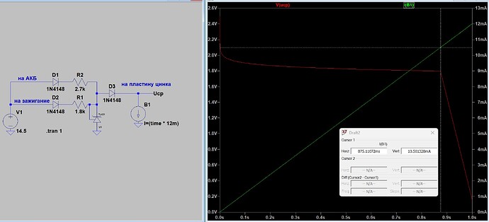

Собственно схема в нормальном виде и ее поведение в зависимости от тока между цинковой пластиной и корпусом авто. Со схемой все получается достаточно просто, как уже писал в другой теме, большинство вопросов к тому как это смонтировать.
“Элементарно, Ватсон”(с) Машина разбирается до нуля/корпуса и целиком оцинковывается! И никаких схем не надо! :grinning_face:

ТС, нахрена тебе цинковые аноды?
И машина превращается в оцинкованное ведро. Нарушение покрытия в местах с агрессивной средой - машину разъест бысрее.
