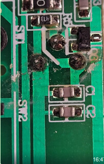

Всё работает только если антенну передатчика поднести в упор или даже касаться ею корпуса люстры. Увеличении напряжения питания на передатчике до 12в ситуацию не изменило ( батарейка в пульте на 12в) .
В аналоговой электронике я очень мало смыслю, почему так может происходить? Резонатор на пульте и на FS1000A одинаковый написано R315 на обоих.
приёмник там сверхрегенеративный видимо, хоть и имеет широкую полосу захвата. но видимо не вписывается, кварцев на такие частоты не бывает по определению, то-есть он гармониковый, видимо набегает разность по частотам, можно попробовать сдвиганием-раздвиганием витков катушки подобрать приёмную частоту поточнее, если нет подстроечного конденсатора

PPS антеночки по 24 сантиметра длиной ты надеюсь напаял?
@ua6em прав. Похоже на расстройку частот.
Надо искать возможность соединить приёмник с передатчиком, минуя радиотракт, т.е. условно, логический выход на логический вход напрямую. Так точно будет известен виновник.
Откуда это утверждение? Уж хрен знает сколько лет, видимо спасибо Полякову и другим, на таких частотах используется прямое преобразование. В том числе на всяких WiFi / Bluetooth / GSM и так далее. Проще, дешевле и надежнее. И несовпадение частот возможна только при плохой настройке, что должно корректироваться программно.

это можно проверить осциллографом, при отсутствии передачи на выходе приёмника увидим те самые шумы сверхрегенератора, по утверждению, я так думаю, у сверхрегенератора полоса частот захвата сильно-сильно шире чем у прямого преобразования, да к тому жеж ты там видишь кварц, на приёмнике, я тоже не вижу, а вот контур с подстройкой есть, классическая схема сначала УВЧ, далее сверхрегенератор
Классическая схема как раз ПП, а вот сверхрегенератор - это маразм в подобной конструкции.

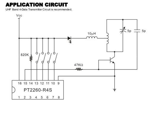

и где в этой схеме задающий генератор? на чём собран?
Можешь схему выложить? Мне лень её искать…

Да ну вас, какой сверхрегенератор? Там не доли микровольт ловить. Эта штука рассчитана на десяток метров максимум. Самая простецкая схема ПП, скорей всего с примитивным каскадом УВЧ на транзисторе. Сама микросхема декодера работает исключительно с логикой. Частота работы логики задаётся резистором на 14 ноге(передатчик) и между 14 и 13 ногами(приёмник). Вот где можно покопать. Возможно там рассинхрон происходит.
сложно посмотреть? я такую порнографию не покупаю, поэтому не могу, а те, что покупаю там кварц, синтезатор, куча каналов, протокол мавлинк для цифры, в общем всё по фэншую!
У кого есть оное поделие гляньте осцилограмку пожалуйста
ЗЫ ПП требует точной установки частоты кстати, точная установка и автогенератор на 430 мегагерц (или 300) вещи не совместимые, а вот для сверхрегенератора улёт частоты на мегагерц погоды не сделает
