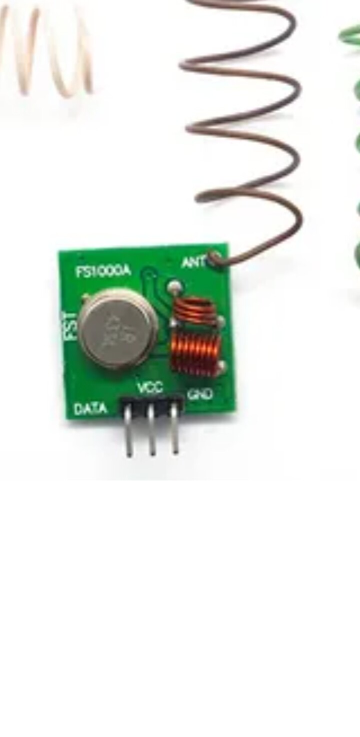

Вот вам китайских подход:
передатчик
Тупо вкл/выкл генератора несущей.
Да пробую передавать таким передатчиком.
В итоге , как я понял , виновато не совпадение по частотам? Хотя по идее там должен быть достаточно широкий допуск.
У меня 3 таких передатчика и приёмника , с разных заказов. И они вполне успешно ловят сигнал , вперемешку друг от друга в пределах комнаты. Неужели мне так “не повезло” именно с тем что в люстре.
приёмник можно и подстроить, диэлектрической отвёрткой сердечником катушки
Ну снимать и курочить люстру, которая нормально “видит” свой пульт, не вариант .
А вот можно ли подстроить такой передатчик ?
фото передатчика выложи, посмотрим …глянул в нете особо не сдвинуть да и неизвестно куда по частоте двигать…если вверх можно последовательно с кварцем конденсатор подстроечный поставить
Положи приемник и передатчик сантиметрах в 10 друг от друга. Если вина несовпадение частот, то при таком расстоянии должно заработать. Если не заработает - то проблема точно не в этом.
Всё работает если передатчик поднести антенной вплотную к люстре.
значит приёмная в стороне, покрути сердечник, только заметь, где был, чтобы вернуть если что-то пойдёт не так
Лезть под потолок и снимать люстру для этого не вариант. Будем честны это не коммерческий проект, а поделка на досуге. Попробую как-то подстроить передатчик.
перепаять кварц с работающего передатчика, как вариант
и угробить его. Совет на троечку.
почему угробить?
посмотрел даташит на микросхему, передатчик там без кварца, обычная трёхточка на одном транзисторе со всеми вытекающими
Впечатление, что у вас не было радиоуправляемой машинки. Либо подкрутить, если есть что, либо виточки катушечки чуть раздвинуть или сдвинуть. Размазали тему. Скоро на диссертацию претендовать будем😄

Я фотки пульта выкладывал с двух сторон. Там никаких катушек нет, что на мой взгляд странно.
Вы же выкладывали фото передатчика, там есть две катушки.
