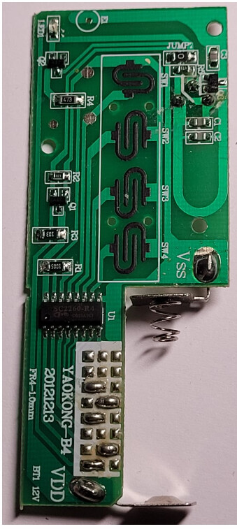

Эмуляция кодера sc2260-r4
Передатчик с двумя катушками.

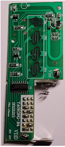

А пульт чуть выше я выкладывал с двух сторон.

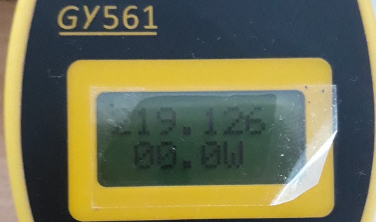

надо смотреть частоты передатчиков, только после этого можно о чём-то рассуждать, смотреть у тебя нечем я так понимаю, хотя бы GY561

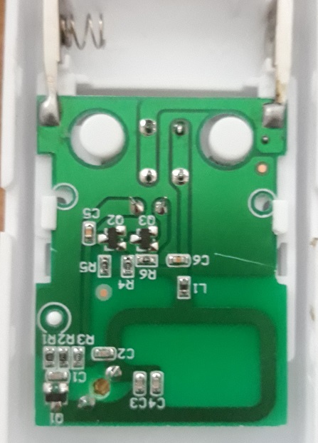

Может, катушки smd? Они чуть толще резисторов, как конденсаторы. Хотя вижу там обозначения есть. А можно плату целиком сфотать?
Ну да, тупо генератор несущей на 1 транзисторе. Даже антенна печатная видна. 900МГц диапазон похожа.

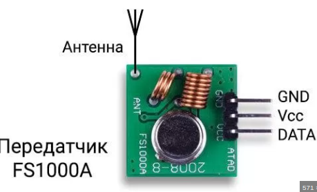

длина антенного провода для передатчика (FS1000a) должна быть 25 сантиметров, для приёмника 32 сантиметра (по фэншую)
Длина антенны зависит ведь от частоты . Fs1000a есть на 433 а есть на 315 mhz
для 433 вроде как 17 см для 315 - 25см

Приёмник там как и ожидалось - сверхрегенератор:
Схема сверхрегенеративная. Сигнал из антенны поступает во входной контур L1-С1 и далее на усилитель РЧ на транзисторе VТ1. На транзисторе VТ2 выполнен сверхрегенеративный детектор.
Сигнал с его выхода через фильтрующую цепь С9-R8-C10-R9 поступает на схему усилителя-формирователя на микросхеме ІС1, в которой содержится два операционных усилителя. На операционном усилителе IC1.1 выполнен усилитель НЧ-сигнала. На ОУ ІС1.2 - формирователь импульсов. Данные снимаются с выхода ІС1.2.
