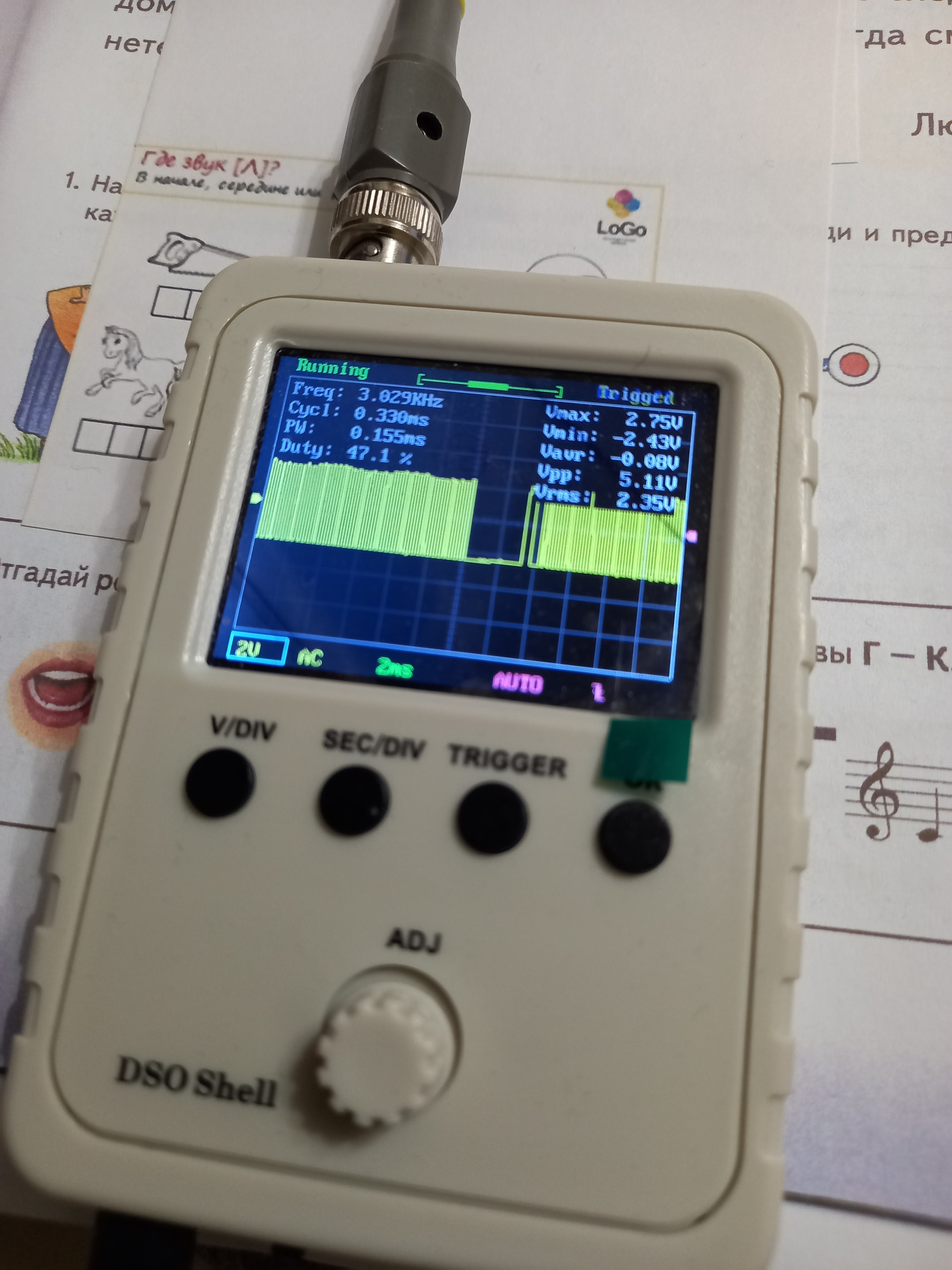

Еще один момент. Попытался сейчас подключить 7-ми индикатор тм1637. При прокрутке потенциометром частота меняется на индикаторе , но на осциллограмме проскакивает большое расстояние между пучками импульсов. Может под этот индикатор я с кодом намудрил.

В код вставил только данные для отображения частоты на тм1637. После этого пропущенных зубьев стало больше.
Как будто процессор отвлекается на индикацию и сбиваются импульсы.
Перенеси код работы с ТМ в if(). Я же его не зря завёл, а чтобы уменьшить влияние на основной алгоритм.
Если не поможет - значит нужно полностью переписывать код на работу БЕЗ делеев.

Суть if (millis() - mill > timeout) { } в том, чтобы разгрузить основной цикл (loop()), в котором с использованием задержек выполняется основной алгоритм.
BOOM, еще раз спасибо. Все работает :+1: . Пару извилин у меня в голове появилось)
Кстати, вот это:
Там всё равно осталось.
Но теперь оно происходит ТОЛЬКО ОДИН раз за секунду (как помеха), а не после каждой пачки импульсов (как на осциллограмме) - несколько сотен может тысяч раз за секунду.
Не знаю как на это оборудование внешнее будет реагировать, возможно и не заметит (или спишет на погрешность какую или ещё что). А возможно будет «ругаться». Проверяй.
Завтра проверю. Если блок будет видеть как помехи, то задействую две ардуинки)), что бы с кодом не заморачиваться.
