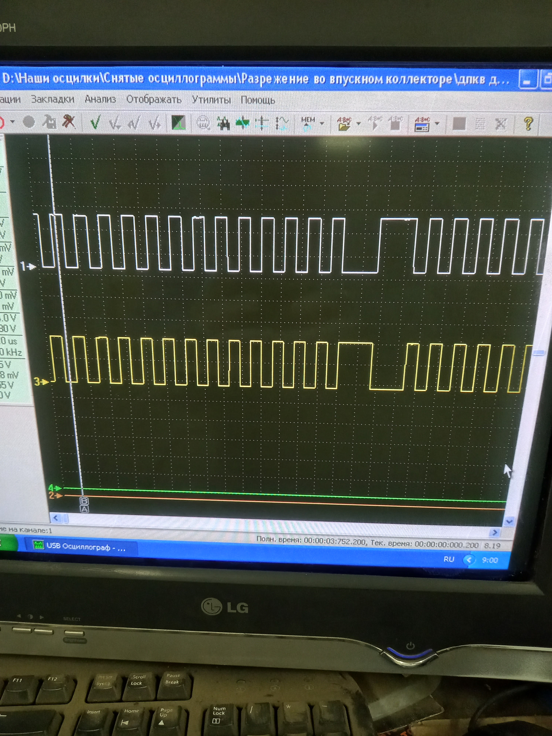

Схема - это ардуино нано, с его выводов D2 и D3 сигнал идет на разъем автомобильного блока управления двигателем вместо дпкв(датчик положения коленчатого вала). 60-2 - это 58 зубов и 2-а пропущенных. Хотелось реализовать в этой прошивке изменение оборотов до 5500.

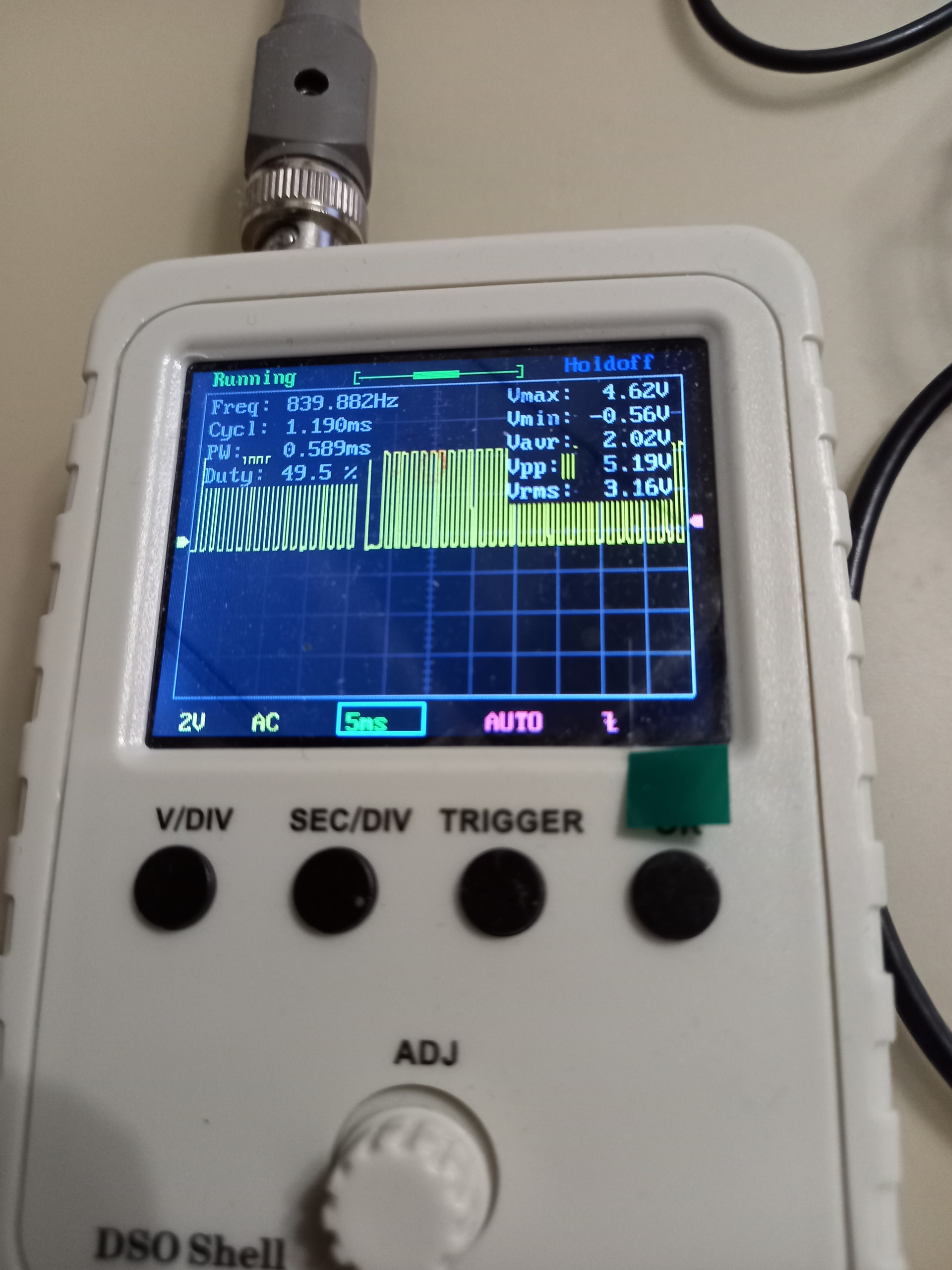

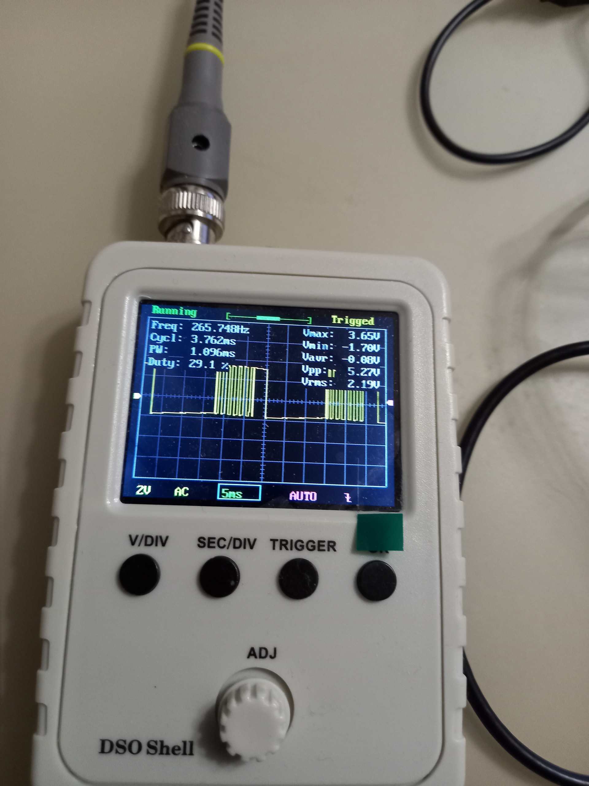

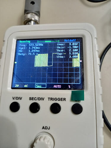

BOOM, частота изменяется, но количество импульсов стало меньше 58.
Стало вот так.
Была такая осцилка.
D4 я не использую в схеме, а в коде не знаю для чего он. Может для датчика распредвала. Но он мне не нужен. Хотелось , что бы потенциометром можно было частоту менять от 30 до 5500 об/мин, если это конечно возможно.
Это при старте так стало или когда через какое-то время частота увеличивается?
Я ведь логику программы не менял, с какого перепугу их стало меньше?
ЗЫ: У вас осциллограф, простите, гамно с плосой 200кГц. Нормального то нету? Просто ему веры нет у меня никакой.
При одинаковой развертке. Расстояние между пучками импульсов стало большим.
