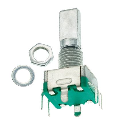

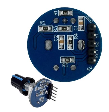

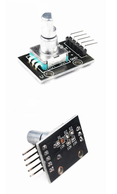

Чем отличаются в работе энкодер без платы и экнодер на плате с разводкой?
Зачем вообще разводка и что она дает? И зачем там +5В, если обычно замыкают GND?

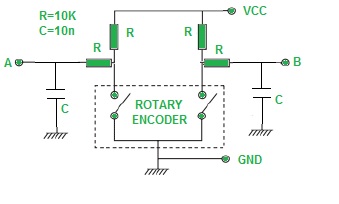

дребезг контактов
Подтяжка
“На плате” может работать с Ардуино

схему на плату найти не судьба?

Вот еще вопрос в студию Где должен быть командирГде должна быть подтяжка.
1- возле контакта 2 - микросхеме
Кажется что (2) потому что ДЕШЕВЛЕ, но в итоге если между кнопкой и принимающим выводом большое расстояние то (1). А все потому что соединяющий провод это еще большая паразитная емкость и индуктивность, а так же антенна для левых сигналов. Но с технологией миниатюризации и малым потреблением чипа, невозможно создать помехоустойчивую схему на плате.
Итог- внешняя подтяжка это еще один вывод +5В
ПС: Жевать дальше тему про интегральную подтяжку(подтяжку на кристалле) не буду, а так же объяснение что это даже не резистор и главное на нее не распостраняется закон Ома.

Для простого подключения и работы без случайных срабатываний - лучше использовать на плате “с мозгами”?
С какими такими мозгами?
С керамическим ИИ ( С1, С2) и R1,R2… )
Бери плату , что по больше "мозгов " было, вот по такой схеме :
