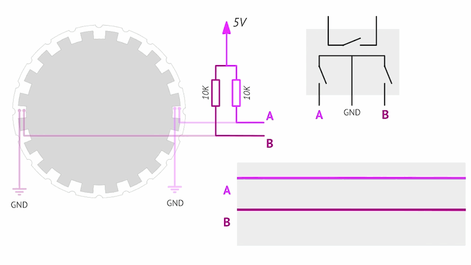

думаю все таки правильно будет в этом разделе задать вопрос, можно ли с энкодером(3 пина) от мышки отслеживать угол поворота,(пусть не все 360 градусов, а каждые 15 к примеру) и не будет ли он сбиваться со временим ? (скорость допустим маленькая) а вращаться он будет при этом переменно, в одну и в другую сторону, а возник у меня этот вопрос исходя из способа отслеживания через 2 пина… я что то не уверен…
и если он все таки будет сбиваться, то почему ? код думаю не нужен…
В мышке же это работает. Энкодеру все равно, кто его сигналы читает - контроллер мыши или ваш самодельный. Тут как раз вопрос интереснее про код. Аппаратная часть проверена сотнями тысяч копий и часов наработки.
спс, как оказалось надо поправку делать на 1 градус при обратном вращении, + несмотря на то что провода сидят плотно, при вращении иногда отходили…
p.s. вдохновение черпаю иногда из заказов из сети, увидел объявление, написал, сказал 30к, а они нет спасибо)))
жаба душит код выложить, что бы не достался им)))
если что могу скинуть в личку, сделал подсчет оборотов полных, их сторону вращения, указание положение в градусах, и подсчет скорости, вроде работает
Чем? Там такой же механический энкодер, как и в EC11.

Физические импульсы: 48 на оборот
Изменений состояния: 48 × 4 = 192 на оборот
Фактическая точность: 360° / 192 = 1.875° на шаг
но это все же не точно, потому что у меня изменение по 8 градусов показывается)))(а если быть точнее то иногда 7, иногда 15 градусов из 360 показывает, но я еще долго не сидел с кодом что бы максимальную точность получить) при значении 48 импульсов на оборот)))
помнится я даже тему читал, того кто собирал на EC11 но нечего не помню…
p.s. мышка самая дешевая за 100 руб. примерно
мне теперь стало интересно на этом энкодере я больше не могу точность получить ?)))
и правильно я подсчитываю количество импульсов ?

Вопрос какой то некорректный.
Как то же выцеливали пиксели играя на шариковых мышах.
Значит с точностью там все в порядке.
Другое дело, если речь идёт про колесо прокрутки.
А вообще есть разница ?
Посмотрел на свою картинку вдумчиво.
В общем: редуктор и поправка на люфт, спасут отца русской демократии.

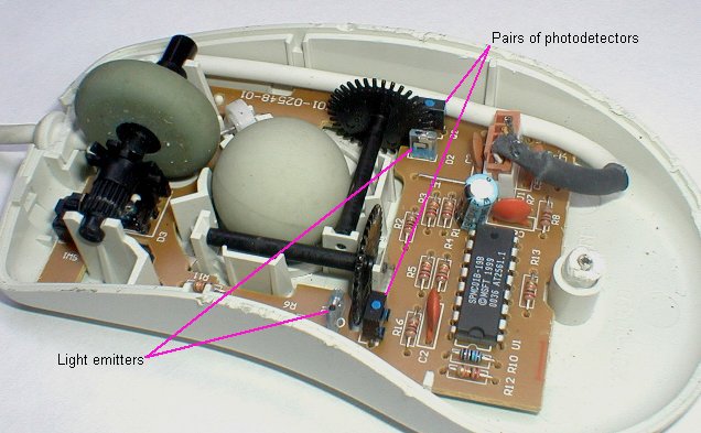

Вот прямо в ТЗ был энкодер от этой мышки?
В геймерских или предназначеных для конструкторов может быть энкодер точнее?
А если задачу перевести в академический интерес, то можно добиться высокой точности поставив на вал энкодера пару своих датчиков типа
https://ali.click/5qfsqx
Точность задается колесом с маской (количество зубъев), т.е. его радиусом.
encoder_1
Где вы такие мышки нашли? Их лет 20+ не выпускают…
я про колесико, а там точнее датчик ? и он односоставной или нет?)) надо будет загуглить…

Точность энкодера определяется числом зубьев на колесе. Размер зуба - полем зрения датчика. Если энкодером мыши со штатным колесом получается определить, ну, 48 сдвигов на оборот, то сделав огромную шестерню зубьев на 360, получим точность в градус. Нужно больше - больше радиус (что для поворотной платформы сделать реально).
Я пример датчика привел - 30р. Для самодельного энкодера надо 2.
Но точнее - взять оптическую мышь, разобраться с ее сенсором и ловить перемещения от него. Сенсор направить на поворотное колесо. Точности зашибенные, особенно от профмышей.
А редукторы люфт дают, не то. Люфт будет больше точности.

На колесе понижающий редуктор стоит(колесо диаметром больше чем шестерня).
А вот на перемещении шариковой мыши, стоит повышающий редуктор.
Шарик с коэффициентом 1:1(мм прошли на мм по радиусу повернули шар), который повернул на тот же градус по радиусу ось тонкую, а шестерня, которая на много толще этой оси повернулась на тот же градус. сколько там прошо импульсов это уже надо смотреть по механике шестерни.
Условно, диаметр вала который вращается шариком 3мм. Длина окружности вала 9.42мм.
Т е. При перемещении мыши на 9.42мм имеем полный оборот шестерни.
