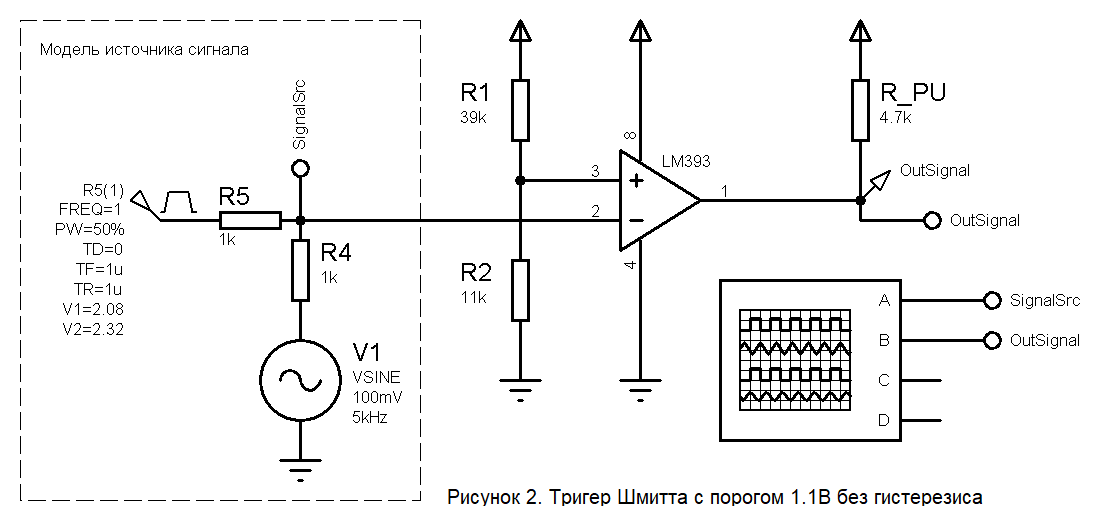

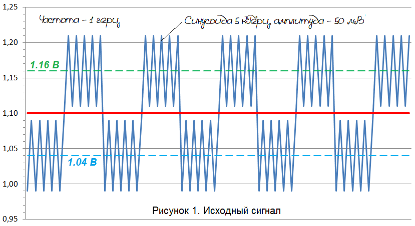

Итак, возникла вот такая задача. В готовом устройстве имеется сигнал (меандр) частотой около 1 Герца. Верхнее напряжение 1,16 В, нижнее 1,04 В. Сигнал сильно зашумлён, но шум, слава Богу, регулярный – просто прёт синусоида с частотой 5 кГц и амплитудой 50 мВ. Вот такой, примерно, сигнал:
Питание устройства 5 В, причём точно 5В, сколько ни замерял.
Требуется превратить верхние участки сигнала в LOW, а нижние – в HIGH (логика 5-вольтовая).

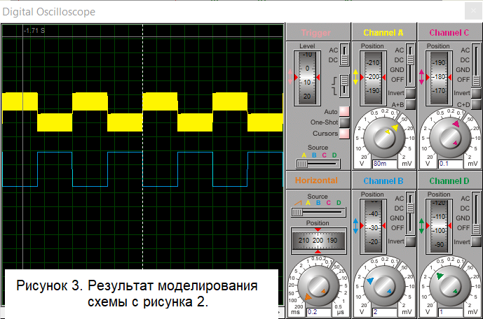

Ну, что, в идеальном мире, в котором принцессы не какают, а розовые пони питаются звуками музыки, можно было бы сделать простой инвертирующий триггер Шмитта с напряжением переключения “посерёдке” – 1.1В (красная линия). Примерно, вот так:
И в этом самом идеальном мире, эта схема даже работала бы (по крайней мере протеус в этом со мною согласен)
Всё бы хорошо, только вот, как пел Владимир Семёныч: «Жаль, сады сторожат». Живём-то мы в реальном мире. А в реальном мире идеально точных резисторов не бывает!

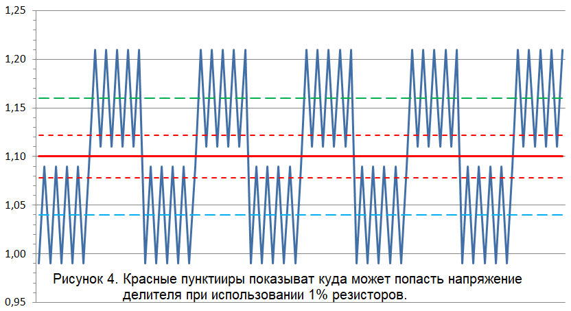

Берём одно-процентные и посчитаем что мы на них можем получить в наихудшем случае. Считать будем делитель напряжения R1-R2. Вот программа:
#define printVar(x) do { Serial.print(#x); Serial.print('='); Serial.println(x); } while (false)
#include <Tiny1788.h>
static constexpr TNumber Vcc = 5.00; // (В) Напряжение питания
static constexpr TNumber resistorAccuracy = 1.0; // в процентах
static const Tiny1788 R1 (39000, resistorAccuracy, '%'); // 39 кОм, 1%
static const Tiny1788 R2 (11000, resistorAccuracy, '%'); // 11 кОм, 1%
void setup(void) {
	Serial.println("Let's go on!");
	Tiny1788 Vin = Vcc * R2 / (R1 + R2);
	printVar(Vin);
void loop(void) {}
//	Результат
//	Let's go on!
//	Vin=1.100 +/- 0.022; [1.078,1.122]
В строках №№ 8 и 9 заданы резисторы, а в строке №14 до боли знакомая формула делителя напряжения. Результат приведён в комментарии. Как видите, имеем разброс от средней точки 1,1 В на ±22 милливольта, т.е. при однопроцентных резисторах, напряжение у нас может получиться от 1,078 В до 1,122 В – как повезёт. Нанесём эти границы на рисунок сигнала (красные пунктирные линии):
Т.е., если нам не повезёт, то напряжение может “залезть” на шум и наш триггер будет переключаться как сумасшедший. Кстати, мне повезло и схема с рис. 2 заработала у меня в железе с первого раза. Но могло и не повезти – пришлось бы долго и нудно подбирать экземпляры резисторов. Лучше избегать таких схем.

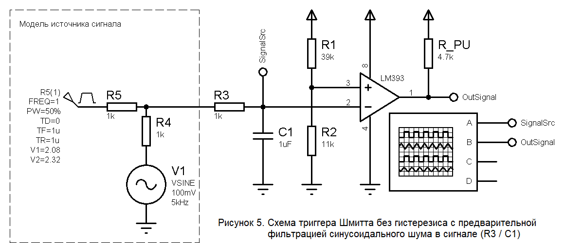

И что делать? Ну, в принципе, здесь, конечно, есть
очень простое решение
Наш шум, слава Богу, вполне регулярный и его легко отфильтровать и, если сделать это достаточно жёстко (уменьшить пульсации до “незаметности”), то, как видно из рисунка, 4, там будет достаточно большой запас (40 мВ в каждую сторону) и всё должно работать надёжно. Добавляем ФНЧ (R3, C1) в схему с большим запасом по частоте:
Нормально работает (а куда ей деваться-то?) В железе тоже нормально работает.
но мы не ищем лёгких путей сейчас изучаем применение интервальных вычислений, потому рассмотрим другое решение (которое, кстати, ещё и дешевле – экономит целый конденсатор – это можно будет передать Жабе).

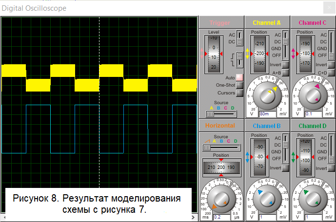

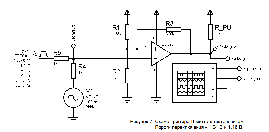

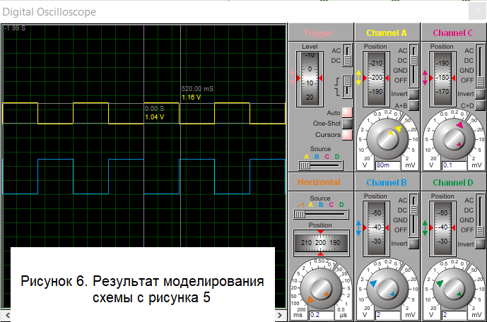

Другое решение – это сделать триггер с гистерезисом, выбрав, в качестве порогов переключения, средние линии нашего сигнала (1,04 В и 1,16 В). Для этого достаточно добавить в схему с рис. 2 один резистор и всё пересчитать. Получается вот такая схема.
В симуляторе (с точными резисторами) она отлично работает:

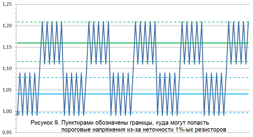

Теперь, проверим куда могут попасть наши пороги переключения за счёт того, что резисторы допускают 1% погрешности. Вот программа:

	// Пороги срабатывания триггера Шмитта. Верхний и нижний
	Tiny1788 Vh = R2 * (Vcc * (R3 + Rpu) + R1 * Voh) / ((R1 + R2) * (R3 + Rpu) + R2 * R1);
	Tiny1788 Vl = R2 * (Vcc * R3 + R1 * Vol) / (R2 * (R3 + R1) + R1 * R3);
	printVar(Vl);
	printVar(Vh);
void loop(void) {}
//	Результат
//	Let's go on!
//	Vl=1.038 +/- 0.041; [0.996,1.079]
//	Vh=1.163 +/- 0.046; [1.116,1.209]
В строках №№ 11-15 заданы наши три резистора и pull-up резистор. В строке №21 считается верхний порог переключения, а в строке №22 – нижний. В результате имеем: верхний порог, при любом, даже самом неудачном, раскладе с номиналами резисторов, будет находиться между 1,116 В и 1,209 В, а нижний – между 0,996 В и 1,079 В. Нанесём эти границы пунктирными линиями соответствующих цветов на наш сигнал:
Как видно, все возможные значения пороговых напряжений находятся в допустимых пределах и всё должно работать нормально. Оно и работает.

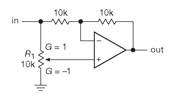

Чтобы избежать этого, специально придумали потенциометр.
Лично я обычно пользуюсь такой схемой:
Где номинал R2 выбирается чуть большим, чем максимальная погрешность резисторов R1 и R3. Я бы поставил в данном случае 330-470 Ом.
Да, это первое, что приходит в голову.
Но здесь есть один неупомянутый, но существенный недостаток: в схему вносится запаздывание, определяемое постоянной времени R3C1 (по Вашей схеме). То есть фронты “синего” сигнала на осциллограмме уйдут вправо. Думаю, если изменить масштаб развертки осциллографа по времени, это станет заметным.
И мне кажется, это гораздо более существенный недостаток, чем необходимость договариваться с жабой.
