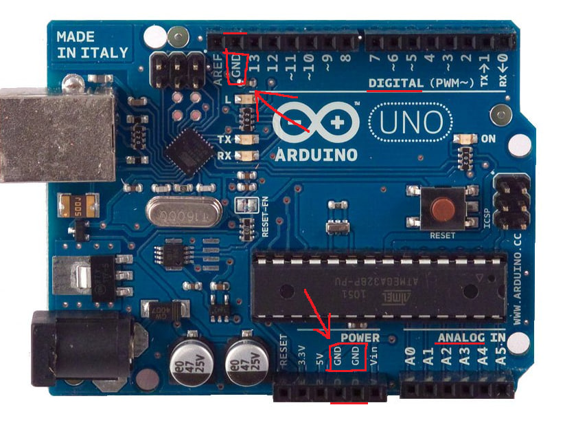

Если разница между портом земли рядом с аналоговыми портами и цифровыми портами на плате ардуино уно?
Есть ли в них разница? Типо условно, модули, которые требуют аналогово подключения, но которые заземлены с портом, который рядом с цифровыми портами, будут работать? (я надеюсь вы поняли, что я имею ввиду)
Нет разницы.
спасибо!
Смотря как плата разведена…
Если бы не было разницы, не существовало бы целого комплекса рекомендаций по разводке плат, содержащих как цифровые, так и аналоговые сигналы.
Но будет ли это существенно для Ваших целей, неизвестно.
