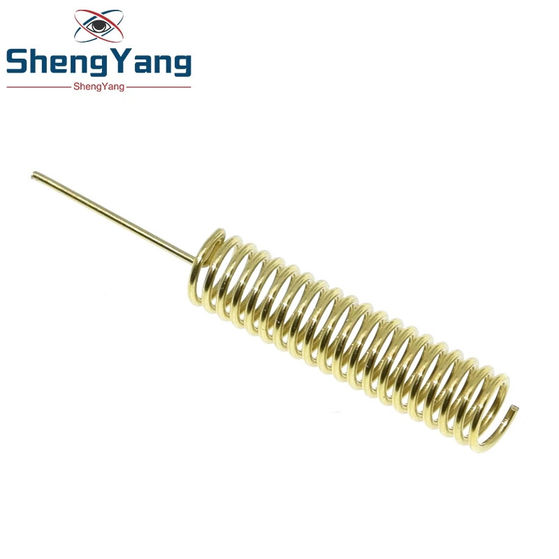

Попробовал все рекомендации, которые мне написали, ничего не помогло. Сам модуль работает(напряжение вс время 3.35-3.37в было), но вай-фай вообще не работает. Завтра попробую новый модуль купить в другом месте
на вход ANT прицепите типа такого
длину, кол-во витков для 2.4 ГГц я не знаю, может кто подскажет
эти керамические антенны говорят глюкавые часто
попробую, спасибо
Для 2.4ГГц достаточно просто куска провода (проволоки) длиной 12 .. 12.5 см.
Попробовал к пину ANT припаять одножильный провод 12см - не помогло.
Попробовал взять керамическую антенну с другого такого модуля(на котором все работало) и заменить - не помогло.
Все таки придется купить новый модуль.
