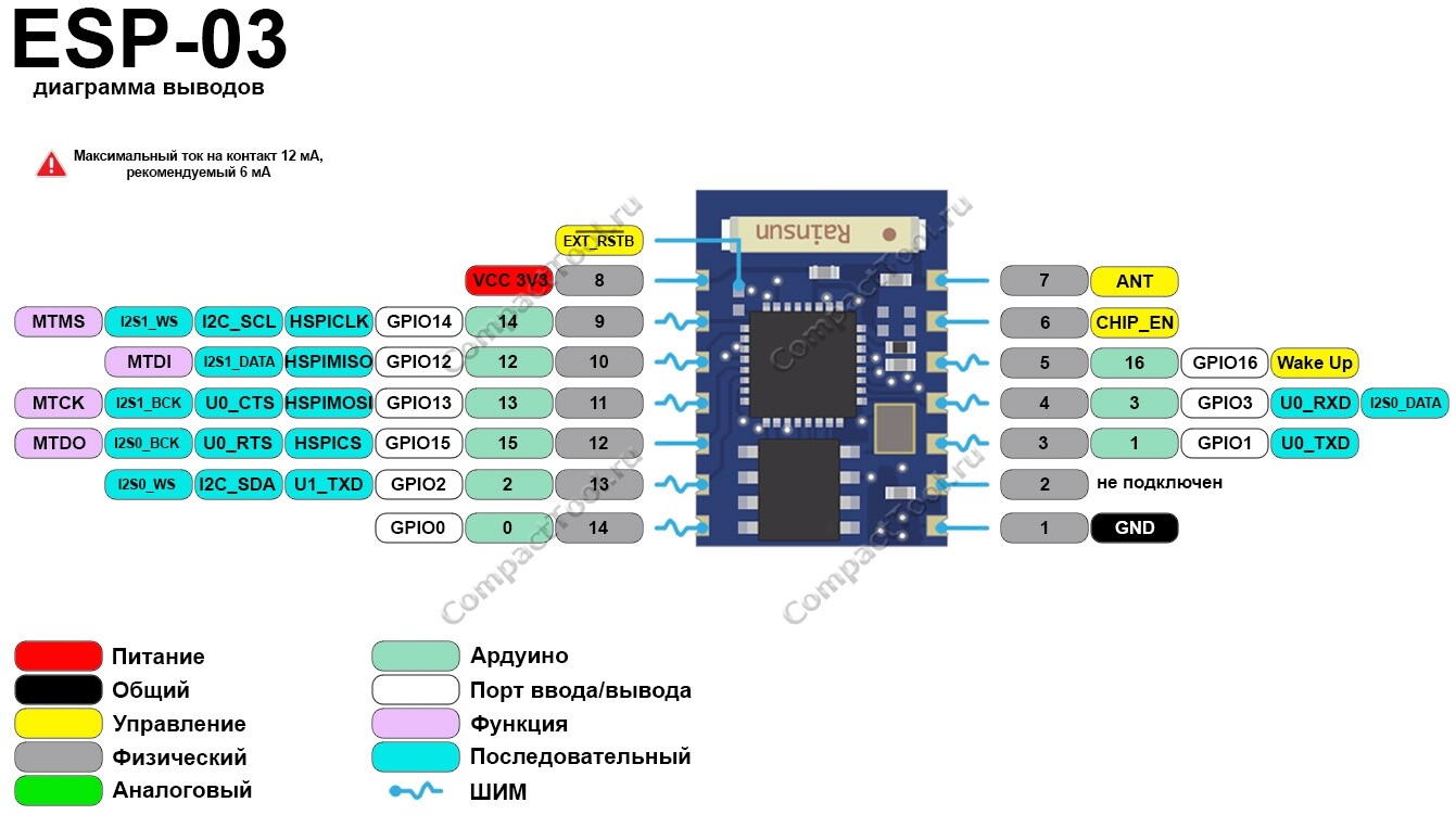

Всем привет. Купил два модуля ESP-03 и каждый модуль не может найти вай-фай сети. Напряжение на есп-03 подавал через mini560(3.3v), подав на вход напряжение от литиевого аккума 18650 полностью заряженного(пробовал два разных аккума) , на выход mini560 припаял конденсатор электролитический 220мкф и керамику(105), но ничего не помогло(даже с другим понижателем). Пробовал искать сети ставя разную мощность вай-фая на модуле, но ничего не помогло. В чем может быть проблема? Маловероятно ведь то, что два модуля не могут найти вай-фай.

А где там антенна? Я что-то не вижу на модуле привычной спиральки …
на этой плате нет юсб разъема. Или вы про то, чтобы попробовать подать 5в от юсб на mini560?
нет я думал есть….
это просто голый ик esp чтоль ?
Я двумя разными заказами на вб покупал модули(первый модуль месяц назад, второй несколько дней назад).
белый прямоугольник на плате - керамическая антена
вот такой модуль
вот это распиновка… что даже такой программатор не предложить…. https://aliexpress.ru/item/1005004609379611.html
