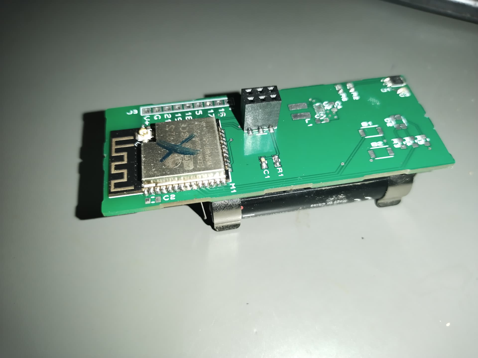

У меня конечно не совсем честная/чистая esp, плата, повышайка до 5 вольт, эти 5 в на плату, на ней родная понижайка на 3.3… + bme280 свою копеечку кушает. Но я особо не парюсь, раз в месяц аккумулятор меняю.
Оно то да, можно брать это число, если устраивает разряд до 0.8В
Вас обманули. Даже крест на ESP-шке красноречиво это подчёркивает. :slight_smile:
То есть 1117, то есть влёт конские 5мА, против ~20мкА esp32 во сне, и никаким низкопотребляющим прибором и не пахнет.
Устраивает разряд до 1.25, и разница тут около 15%.
Видимо кто-то по ночам пробирается ко мне на участок и меняет батарейки. Во всех градусниках.
А проектом можете поделиться?
Держи, но написано на esp-idf, третьей версии, если память не изменяет.

На плате esp32S от ai-thinker (низкий минимальный порог напряжения питания), tmp1075(дешевый на тот момент, простой в программировании), и батарейки.
