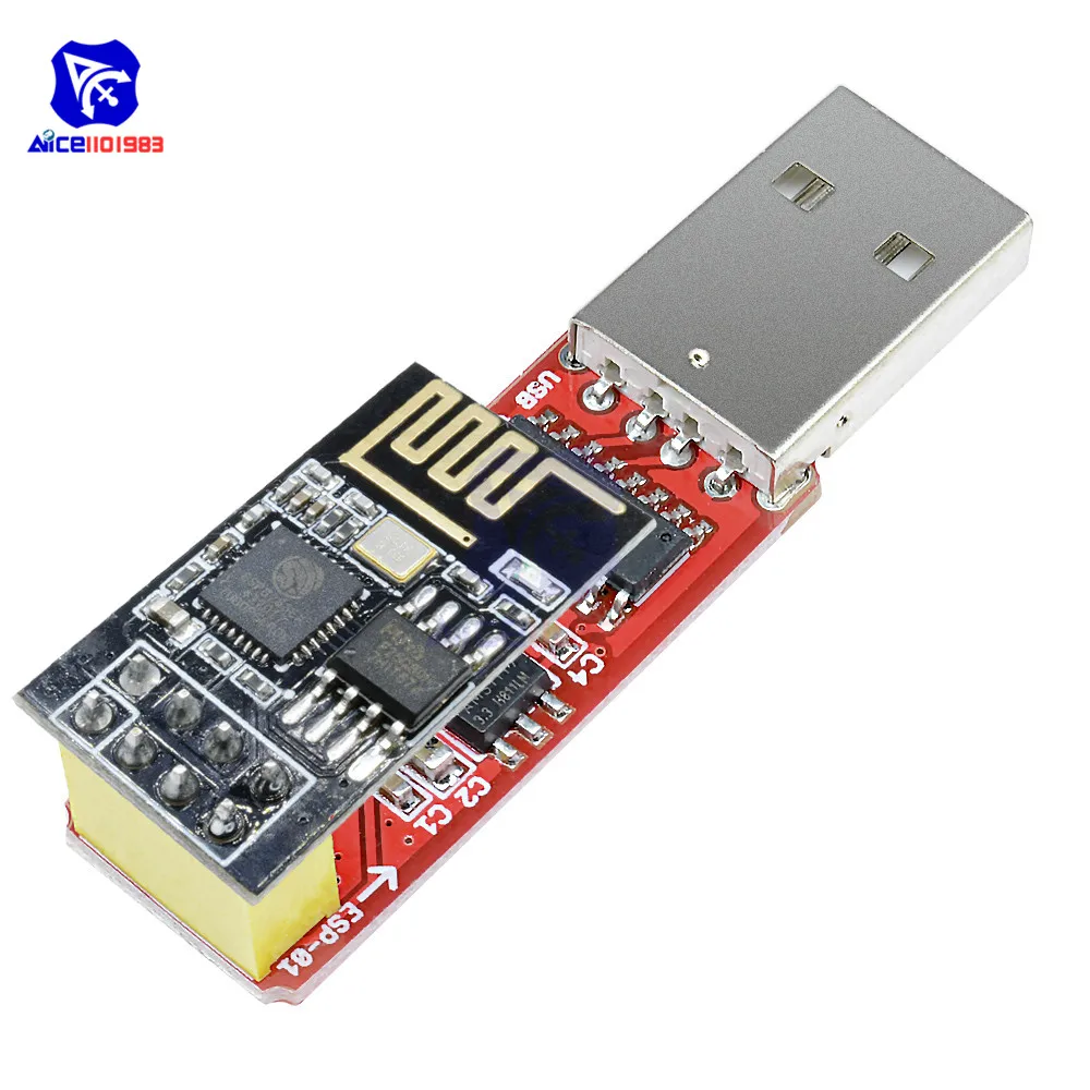

Здравствуйте. Имеется вот такой программатор и ESP01S в придачу.
Программатор системой определяется на COM8. На программаторе тумблер установлен в положениие PROG.
В Arduino-IDE плата и порт настроены правильно. Пример WiFiScan пытаюсь загрузить через программатор.
Компиляция проходит вроде бы нормально:

Используем библиотеку ESP8266WiFi версии 1.0 из папки: C:\Users\MyDom\AppData\Local\Arduino15\packages\esp8266\hardware\esp8266\3.1.2\libraries\ESP8266WiFi
java.lang.NullPointerException
at cc.arduino.packages.uploaders.SerialUploader.uploadUsingProgrammer(SerialUploader.java:295)
at cc.arduino.packages.uploaders.SerialUploader.uploadUsingPreferences(SerialUploader.java:90)
at cc.arduino.UploaderUtils.upload(UploaderUtils.java:77)
at processing.app.SketchController.upload(SketchController.java:732)
at processing.app.SketchController.exportApplet(SketchController.java:703)
at processing.app.Editor$UploadHandler.run(Editor.java:2061)
at java.lang.Thread.run(Thread.java:748)
И после этих сообщений процесс останавливается.
В чем может быть дело? Спасибо.

Тумблер нужно устанавливать, пока программатор не вставлен в USB порт

Так и было сделано. Попробовал загрузить пример ESP8266 → Blink. То же самое. Какое-то зависание.

Проблема с джавой, судя по всему. Попробуйте переустановить IDE

Поменял версию в менеджере плат с 3.1.2 на 2.7.4.
Перед java.lang.NullPointerException теперь появилось вот что:

Удали полностью ардуино иде, зайди в «установка удаление программ», если там есть хоть одна Java - удали тоже.
Перезагрузи компьютер.
Установи ардуино иде.
