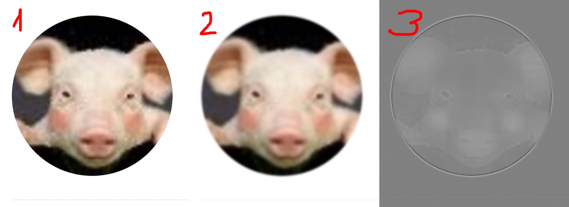

если ты хочешь жать RGB lossless, то начать придется со следуюзего:
Разделить данные на три массива: R, G и B. Пройтись по массивам фильтрами low-pass, по каждому цветовому компоненту отдельно. Потом сжать Хаффманом или Арифметической компрессией каждый канал отдельно.
А чем тебя JPG не устраивает? Ну, lossy, ну и что? Ты на глаз все равно не заметишь.
PS: low pass , конечно, что-то потеряет, но в масштабах одного канала это будет незаметно.
PPS: продвинутый вариант:
Вычисляется разница, между исходной картинкой и той-же самой картинкой, по которой прошлись gaussian blur. Разница - это будет высокочастотные компоненты. За счет этого шага можно таки здорово будет разблурить (low pass) цветовые компоненты.
Для декомпрессии, после того, как восстановятся цветовые компоненты, наложишь свою карту резкости (полученную на первом шаге).
Я такое делал давным давно, лет 20 назад. Тогда были слабые компы, а нам надо было сделать проигрывание видео в игрушке. На Bink денек не было, пришлось извращаться самим.
