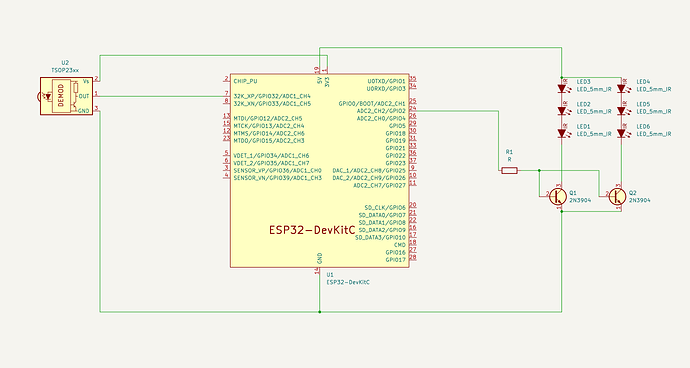

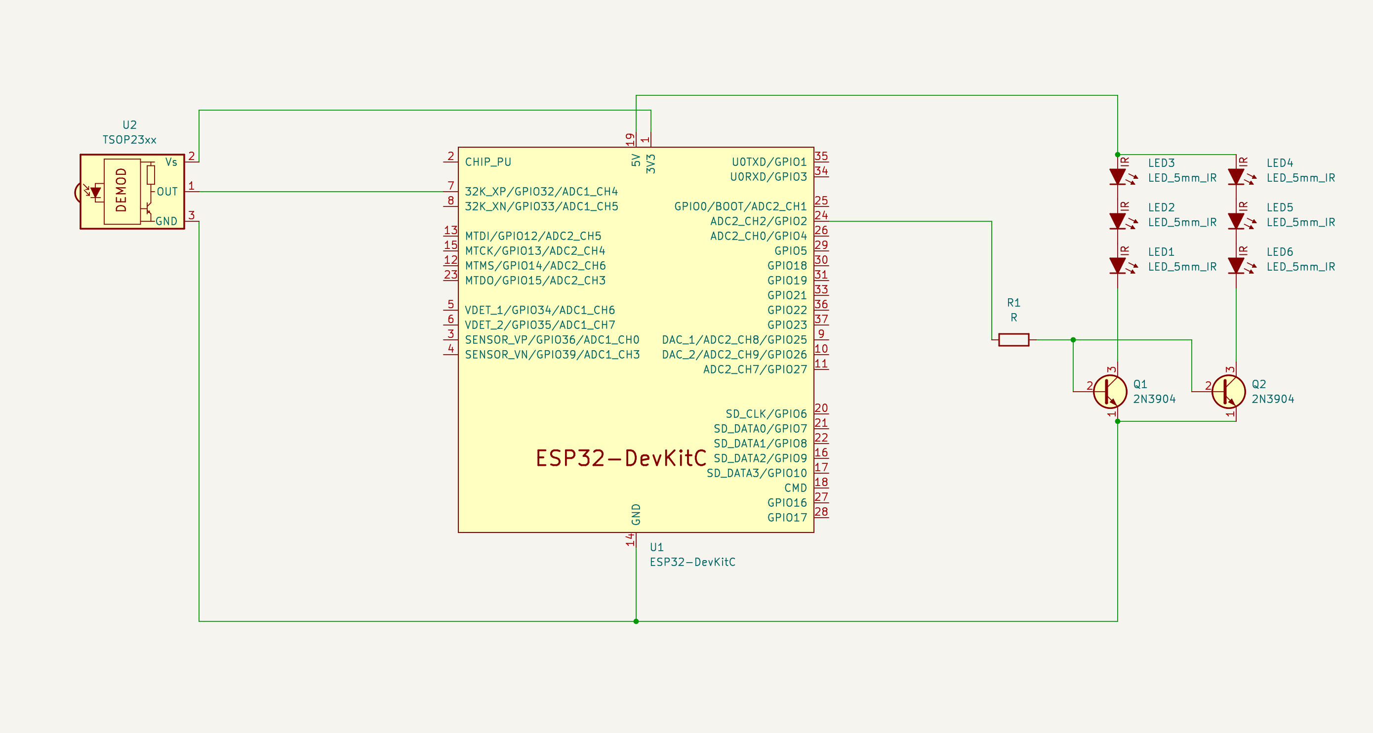

Очень желательно выложить схему и описание.

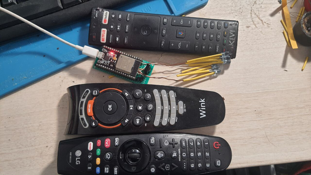

Я постараюсь нарисовать схему, поскольку прототип есть рабочий.
Да и тема получилась достаточно интересная и скорее всего будет востребована. Пока она сложна для понимания. Мало проектов с BT, поэтому мало компетенции в данном вопросе. Я месяц собирал по кускам информацию, чтобы хоть что то получилось.
И api отдельно дам. Просто я не сильно понимаю как тут все красиво описать. Надо что то вроде шапки сделать.
