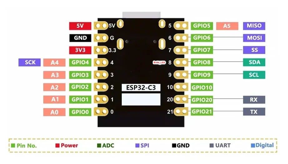

Подключения W5500 Lite и ESP32-c3 super mini (по умолчанию для SPI):
W5500 MISO → ESP32-C3 GPIO 5
W5500 MOSI → ESP32-C3 GPIO 6
W5500 SCK → ESP32-C3 GPIO4
W5500 SS → ESP32-C3 GPIO 7
Нужно просто подключиться с компьютера по IP как клиент и получить строку текста от ESP-C3 через Ethernet
без всяких HTTP, WEB и прочих наворотов

Вроде разобрался чуть-чуть.
  1. Для работы простого чат-сервера через W5500, как в примерах от Ethernet2 для W5500 нужно правильно подсоединить пины MISO, MOSI, CLK, SS
    Для ESP32-C3 super mini это
библиотека Ethernet2 больше не поддерживается ввиду “типовая ардуиновская и так хорошо работает”… Но у меня не получилось.
Для хорошей работы искал много библиотек, но самой простой показалась Ethernet_Generic, в которой довольно понятно есть описание функций и примеров простого обмена данными.
Мой затык заключался в том, что нужно задать pin_SS отдельно, с помощью
Ethernet.init(pin_SS), который у меня соответственно == 7
… в рассматриваемых примерах это почему то не указывалось.
