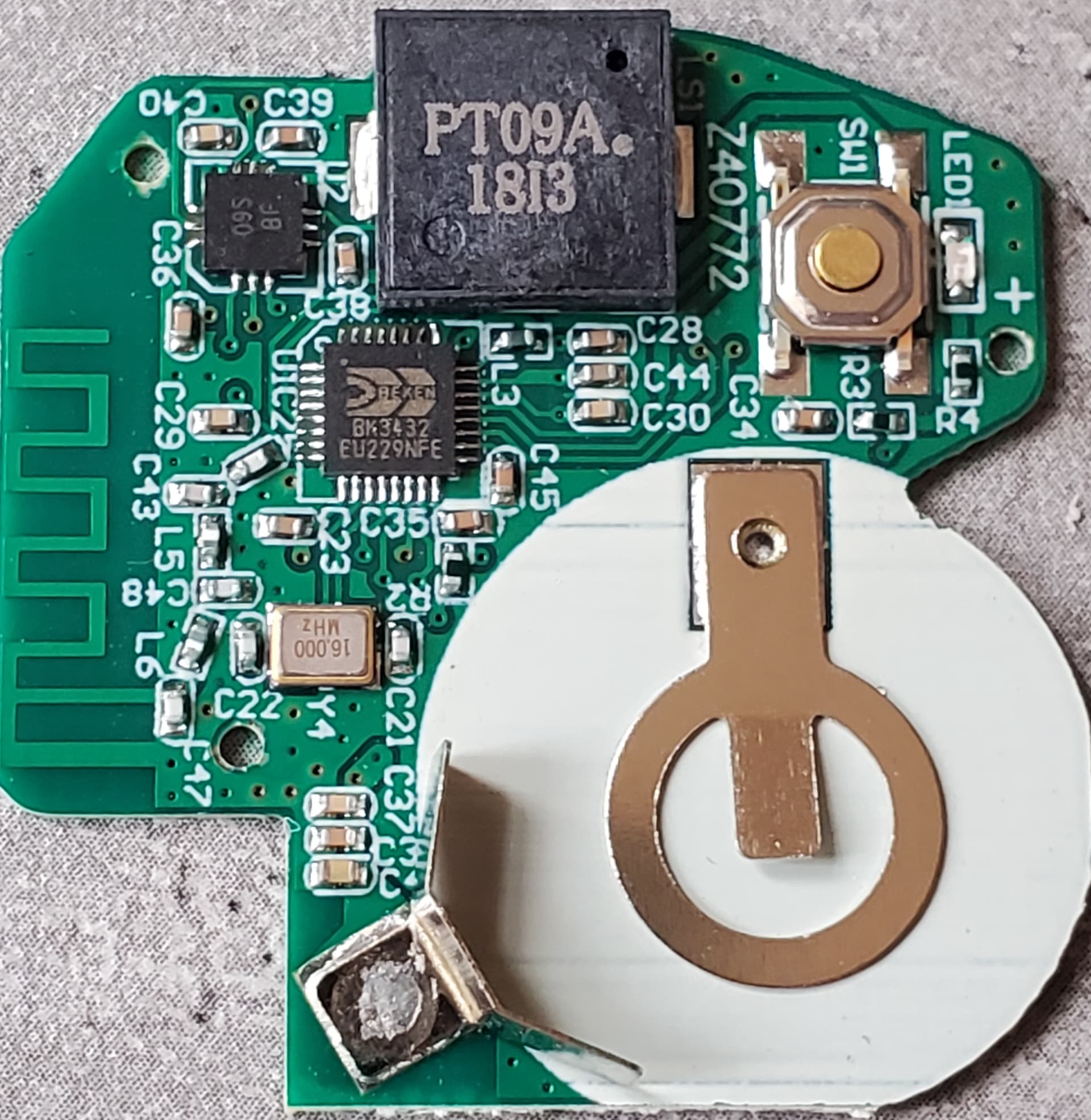

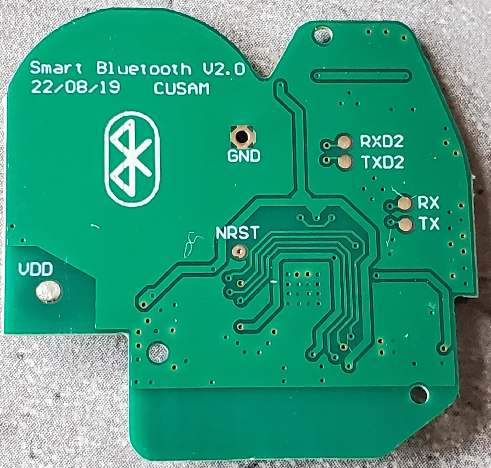

Приехал с али брелочек для теста на базе чипа BK3432 EU229NFE Bexen. В помещении в соседней комнате уже сработала тревога.
Привязывается через программу SmartLife.

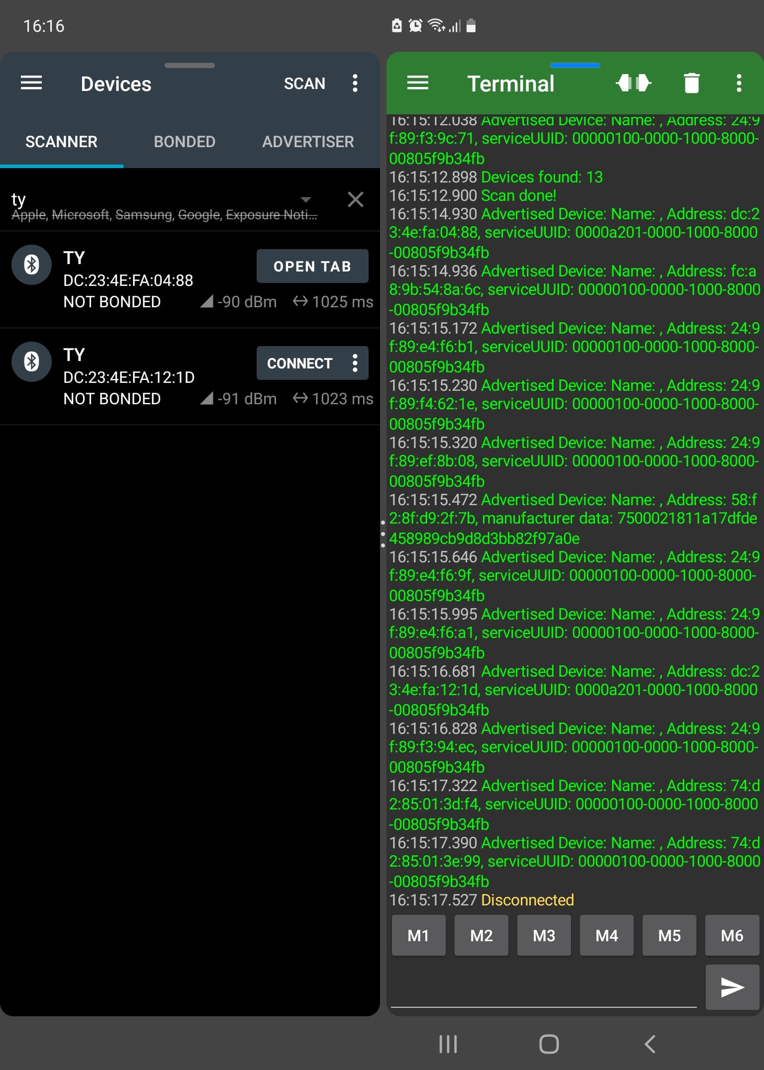

ESP32 видит его не более 70 метров на открытом пространстве. Телефон чуть меньше.
ID, MAC вроде бы не меняется. За всё время не заметил пока. Не то чтобы Samsung Smart Tag

Как можно увеличить дальность обнаружения маяка?
Припаять метровую антенну.
Реализация позволяет. Рассчитать по длинне волны и ~30см сделать из витой пары?
