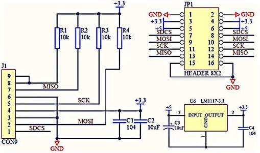

Модуль вот такой
Боже упаси! Этот модуль без преобразователя уровней. Чуток подороже.
Зачем какие то преобразования. 3,3 вольта у всех участвующих в процессе деталей. У меня работает годами такие модули. Как говорится зачем платить больше, если работает.
Такие тоже использовал, но всегда выкидывал DC-DC понижайку.
Может быть в этом и всё норм. Но, у меня был похожий.
Со своим начал разбираться после того как обратил внимание, что при вставке карты вместо 3,3В на выходе стабилизатора появляется 3,9 - 4,2В. Пришлось городить делители.
Поторопился.( Да, для 3.3в ESP, преобразователь не нужен. Я имел ввиду обычную Ардуино.
И это очень хорошо: для Due, STM32, ESP, RP нужен именно такой.
А собирать на AVR что-то, что требует наличия гигабайтного хранилища, IMHO мазохизм.
(Кстати, спасибо за ссылку, заказал себе несколько штучек, исходя из минимума цены в расчете на единицу).
