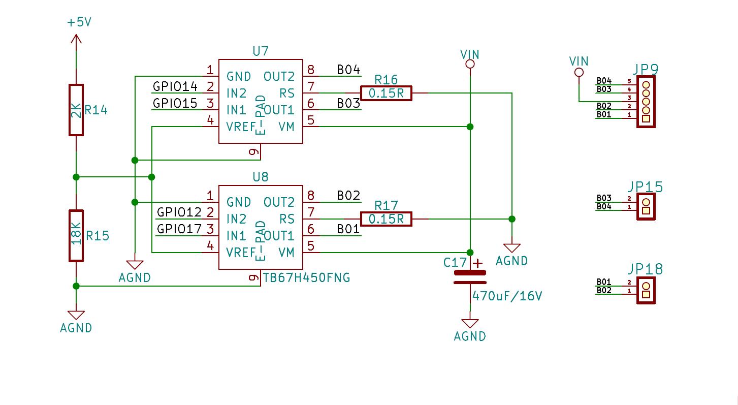

ESP32 & GPIO12 input mode

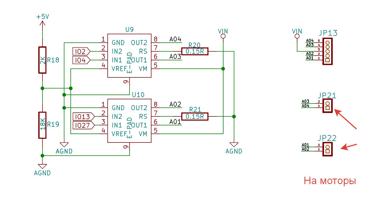

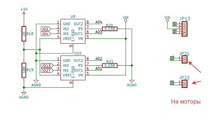

Такая же как и Вас на скриншоте - 3.3.8
Огромное спасибо! Очень полезно.
2 пин задействован на управлении мотором.
15 - вход фазы энкодера.
12 - тоже планировался на энкодер задействовать. Но ни как не получилось. Заменил на 39. Он хоть и без подтяжки, но с PCNT библиотекой работает хорошо. И на энкодере есть подтяжка (вероятно к +3,3)

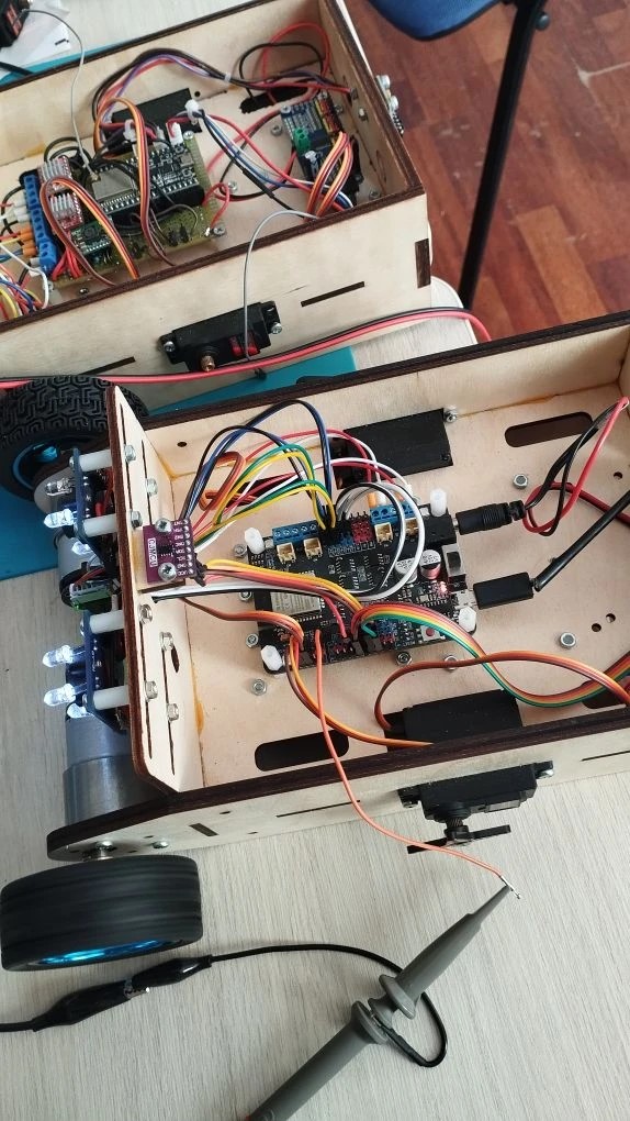

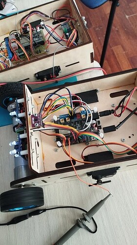

На текущий момент следующие модули подключены в проект:
Обработка bno055
VL530
арбитраж доступа к Serial и к i2c при помощи мьютексов.
2 'энкодера на моторах
2 датчика определения цвета
Сохранение конфига в eeprom
Подключен блютус - для снятия телеметрии и настроек коэф. ПИД регуляторов на планшете
Командный процессор - для подачи различных команд
И сын сделал первое приложение для андроид, что бы графики параметров ПИД регуляторов в динамике смотреть
Медленно но упорно мы продвигаемся к цели :slight_smile:

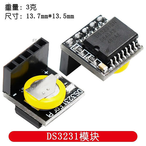

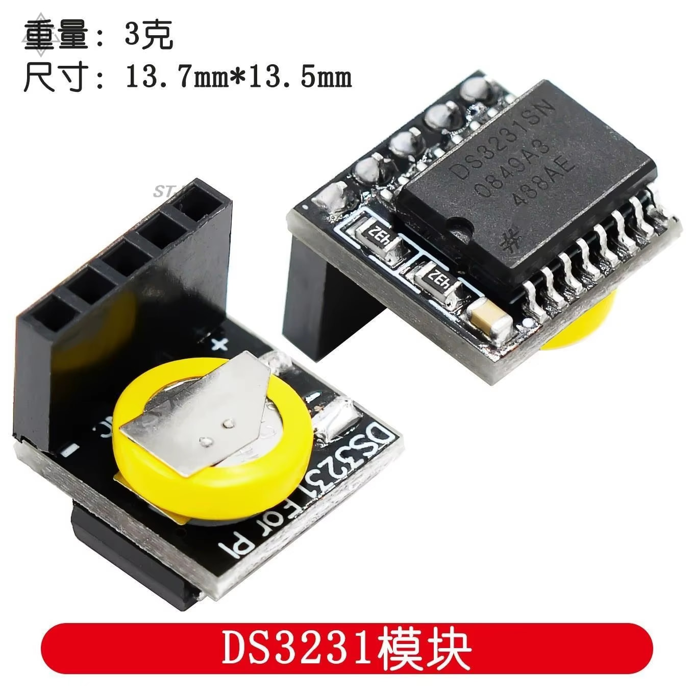

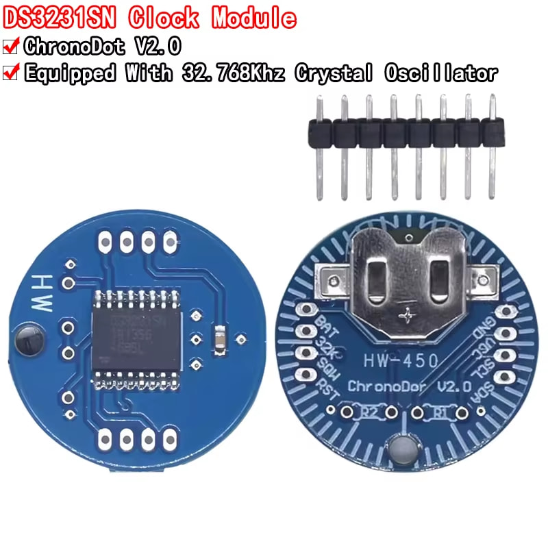

тебе наверняка там понядобятся часики. Ну, для чего нибудь. Купи дешевый копеечны I2C модуль DS3231 (на них ставят еепромку). - будут у тебя и часы и еепромка.

Далеко не на все. На совсем уж копеечные не ставят :wink:
Да и не на совсем копеечные

у этих SN еще и точность никакая. Подозреваю, термокомпенсацию на заводе недокладывают диафрагмоглазые.
Никогда особенно к индексам не приглядывался, но использую только такие мини-модули. По большей части с точностью все в порядке, но, может быть там и не только SN ставят ))
