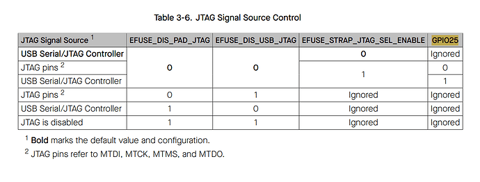

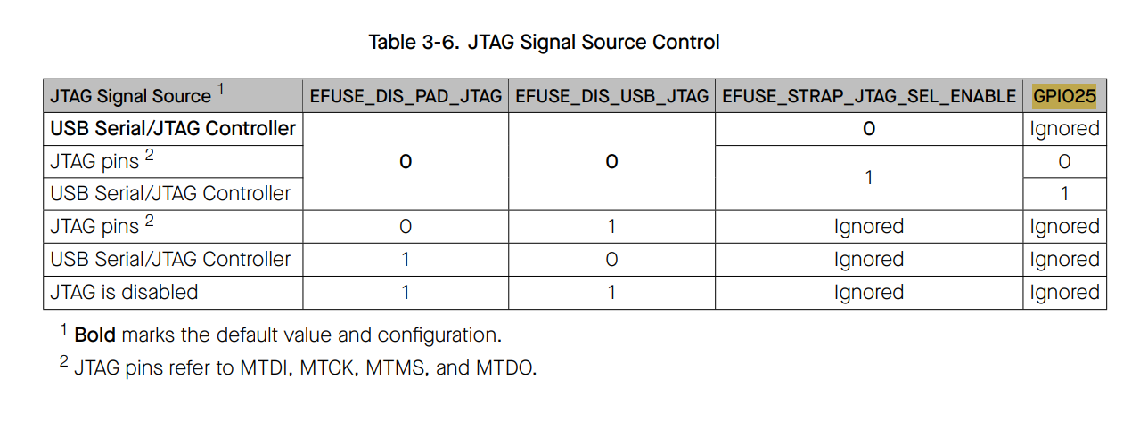

в Н2 серии 25 вывод за что отвечает?
upd
сам нашел

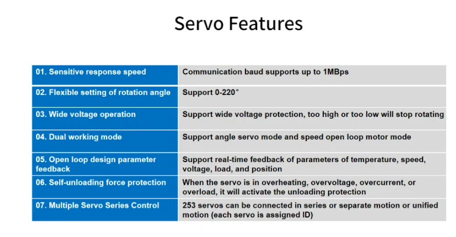

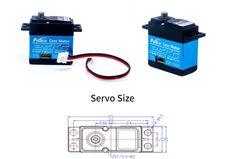

Нашел сервомоторы управляемые по последовательной шине. Можно настроить на поддержание угла (любого), скорости вращения. При указании угла можно указать скорость и ускорение. Т.е. вместо нагрузки на esp32 - эту рутину можно передать на сторону самих моторов. В общем этот вопрос снят.

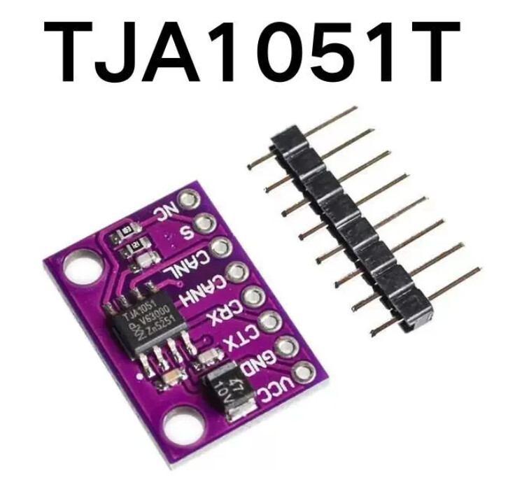

в продолжении темы… В свете будущего подключения моторов по CAN интерфейсу вновь возникло желание использовать этот свободный пин. В качестве трансивера выбрал TJA1051
Если задействовать CS то вероятно получится использовать pin12 в качестве CAN_TX
