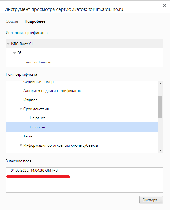

ESP32 умеет работать с корневыми, да не очень защищенно, но тут до 10 лет можно не задумываться о сертификатах
вот для этого форума:
