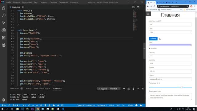

Задача сделать WEB-интерфейс для самоделки на ESP32.
Вывод показаний датчиков/ввод данных.
Вот эти проекты нарыл : JeeUI, CRMui3, GyverPortal.
Может существуют еще какие конструкторы? Мне бы попроще.
тяжеловат, а по остальным ссылки приведи
Вот концепт минималистичный, для моих целей то что надо.
Но как рисовать саму web-страничку - темный лес. Вникать в html, css пока нет ни желания, ни времени.

Официальное утверждение “Гайвера” " Обратите внимание на новую библиотеку Settings - она гораздо проще, удобнее и эффективнее … "
Но в чем она удобнее, в чем и на сколько эффективнее - не говорится.
Тоже хотел найти обзор существующих и возможных решений с краткой теорией, пока не удалось.
Settings “Гайвера” работает только со своим андроид-приложением.
Отпадает. Хочу заходить на web-страницу железки с любого браузера.
Вот еще накопал GitHub - s00500/ESPUI: A simple web user interface library for ESP32 and ESP8266
Разбираюсь.
Мне доступна через браузер ПК. Встроенный пример test.ino
Или какие то функции работают только в приложении?
