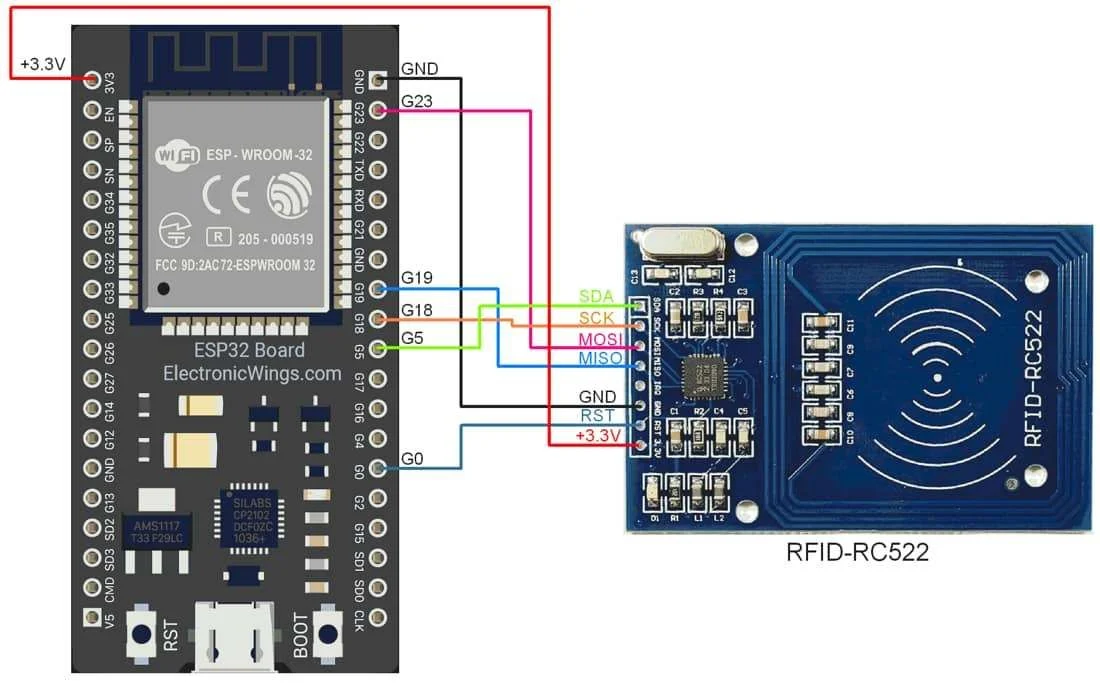

Всем привет. Пытаюсь на esp32wroom 38 pin считывать (rc522) rfid-метки и передавать информацию через ethernet (lan8720). По отдельности модули работают хорошо, но проблема в том, что на схемах подключения присутствуют общие пины. Я знаю, что можно переназначить пины 18 и 23 на lan8720. Я это сделал и все работает нормально. Остается последний, общий на двух схемах подключения, пин номер 19. Подскажите можно ли переназначить 19 пин при подключении lan8720 или rc522. Или как-то другим образом заставить оба модуля работать вместе. Схемы я прикладываю
Поможет?
Почитайте как работает шина SPI. К ней можно одновременно подключить несколько клиентов. Поэтому “общие пины” это не проблема, переназначать их не нужно
Спасибо за ответы! По поводу SPI у меня возникли сомнения поскольку в скетче на rc522 присутствует подключение библиотеки SPI и вызов функций, тут все понятно. А вот в скетче lan8720 подобного нет. Как понять, что lan8720 работает через SPI? В описании модуля идет речь об интерфейсе RMII.
