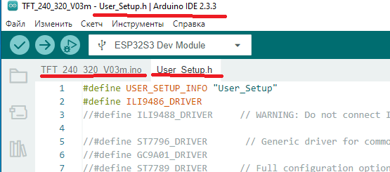

Скопировал текст в setup. h, сохранил, указал через define в ide пины. Не сработало
Ну, дружба – она такая вещь … насильно заставишь :frowning:
User_Setup.h
Я создал текстовый файл “User_Setup”, скопировал текст. Пробовал запустить скетч без User _Setup. h, но ide ссылается на отсутствие данного файла. Снова не работает

это не называется “не работает”, это значит что вы не смогли выполнить простейшую инструкцию - создать файл
Я следовал чётко как мне сказали-создать файл без формата “. h”.
Проблему я решил полным сносом ide(как оказалось, у меня была “предварительная” версия),и использовал изначально пины, поставленные по умолчанию.

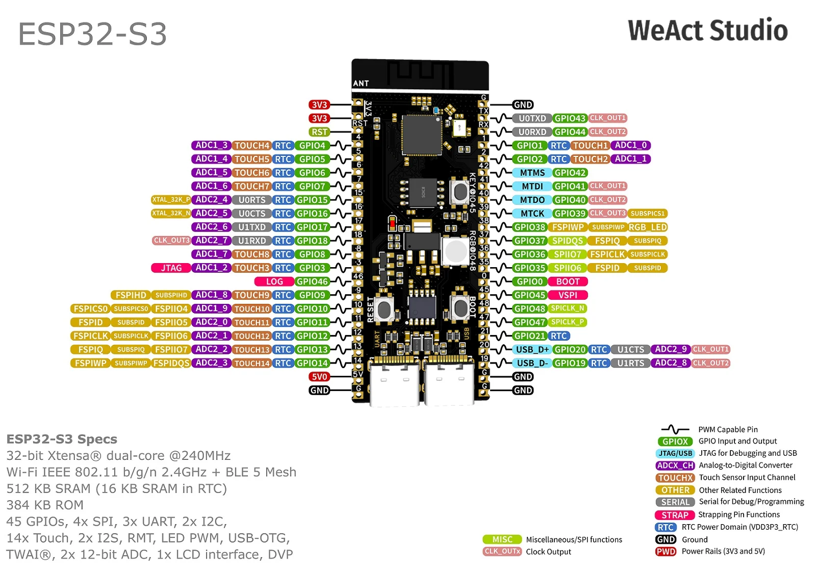

Изначально проблема была с esp32-s3, т. К. пины для неё не похожи на esp32. Грешил на работу экрана и платы, поэтому и купил esp32, с которой все получилось. Осталось разобраться с распиновкой esp32-s3.
Вижу, что у вас есть плата esp32-s3. Вы можете скинуть распиновку на эту плату?
