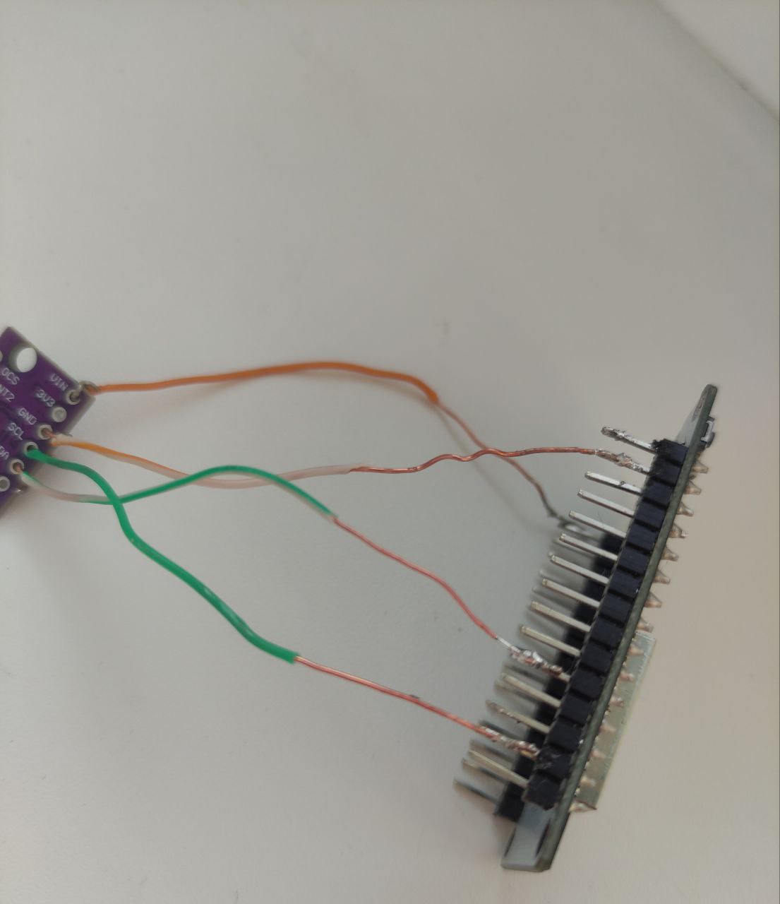

ESP32 не видит BMI160
неправильно, забери Vin c модуля ESP32

резисторы подтяжки на SDA и SCL не нужны, они есть еа плате BMI160

Я ещё gnd перепаял поближе к vin для удобства. Впрочем, смысла не имело. No I2C devices found

Взял у друга esp32 devkit v1 DOIT. Самое забавное, что на нём код тоже не работает. Как я понял, поломка не связана с контроллером и датчиком. Быть может, есть какие-то базовые вещи, которых я не учёл?
При всём вышеперечисленном вчера вечером отдельно втыкал GPS NEO 6M. С него данные идут отлично, никаких нареканий на этот счёт нет

Знакомый код. Именно с него всё и началось. Пишет Wire.endTransmission() failed.
Адрес пробовал менять на 68, результат тот же

Да, тоже приходила в голову мысль, что дело в самом датчике. По этой причине я купил ещё один. Он тоже не работает, при том я его даже не паял, просто провода продел и зафиксировал.

Поставьте такой эксперимент для начала: возьмите какое-нибудь (заведомо исправное) i2c устройство и подключите к вашей ЕСПшке. Запустие i2c скан. Найдет? В зависимости от результата продолжим давать советы.

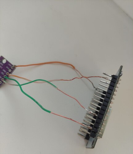

Сфотайте модуль свой, что-ли. Поглазеть. Земля у ESP32 и вашего датчика между собой хорошо припаяна?
Там 5 вольт же, на Vin.
Там же купили, что и первый?
на датчике свой 3.3 регулятор есть, я подозревал что ему не хватает 3.3 на входе, но это оказалось не оно.
Ну, как минимум, это явная проблема будет, так что таки да, надо 5в подать.
Т.е. максимум 100ма. Может и не хватить.
PS: а, не, щас посмотрел, датчик потребляет 1ма всего.

Вчера снова ставил резисторы, пробовал ещё раз перепаять гироскоп с 3v3 на vin, но уже на новой esp32. Не помогло.
Провода припаяны нормально, на прозвон реагируют, напряжение есть. В случае на фото
на vin 4.73 В, на sda 3.33 В, на scl 3.29 В
