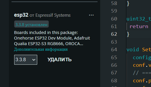

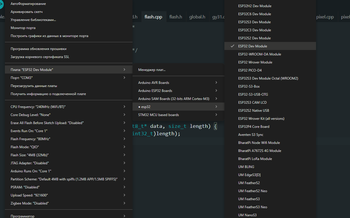

Какую плату выбираете при компиляции скетча? Какая версия поддержки ЕСП32 стоит?
Migration from 2.x to 3.0

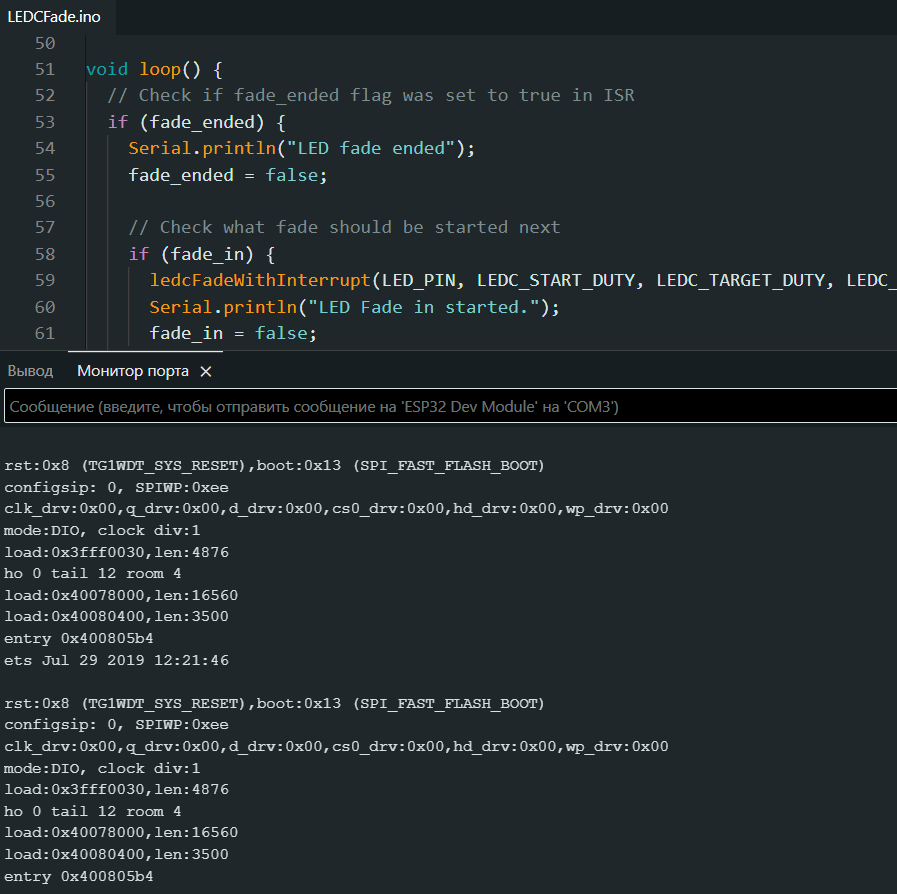

Вот этот код из примера компилируется.
Но в Serial не успевает ни чего вывести. Контроллер перегружается постоянно.

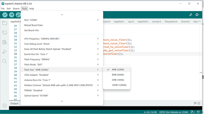

Покажите настройки проекта в Arduino IDE. Скорее всего неправильно указан размер флешки.
Перезагружается у вас все потому, что Task Watchdog перезагружает систему.
Можете временно заткнуть этот watchdog, чтобы посмотреть, загрузится ли:
esp_task_wdt_deinit();
Но скорее всего не загрузится. Я не вижу debug сообщений дальше bootloaderа, а это означает, что скетч даже не стартанул. Загрузчик облажался. Такое бывает если параметры проекта не соответствуют реальному железу

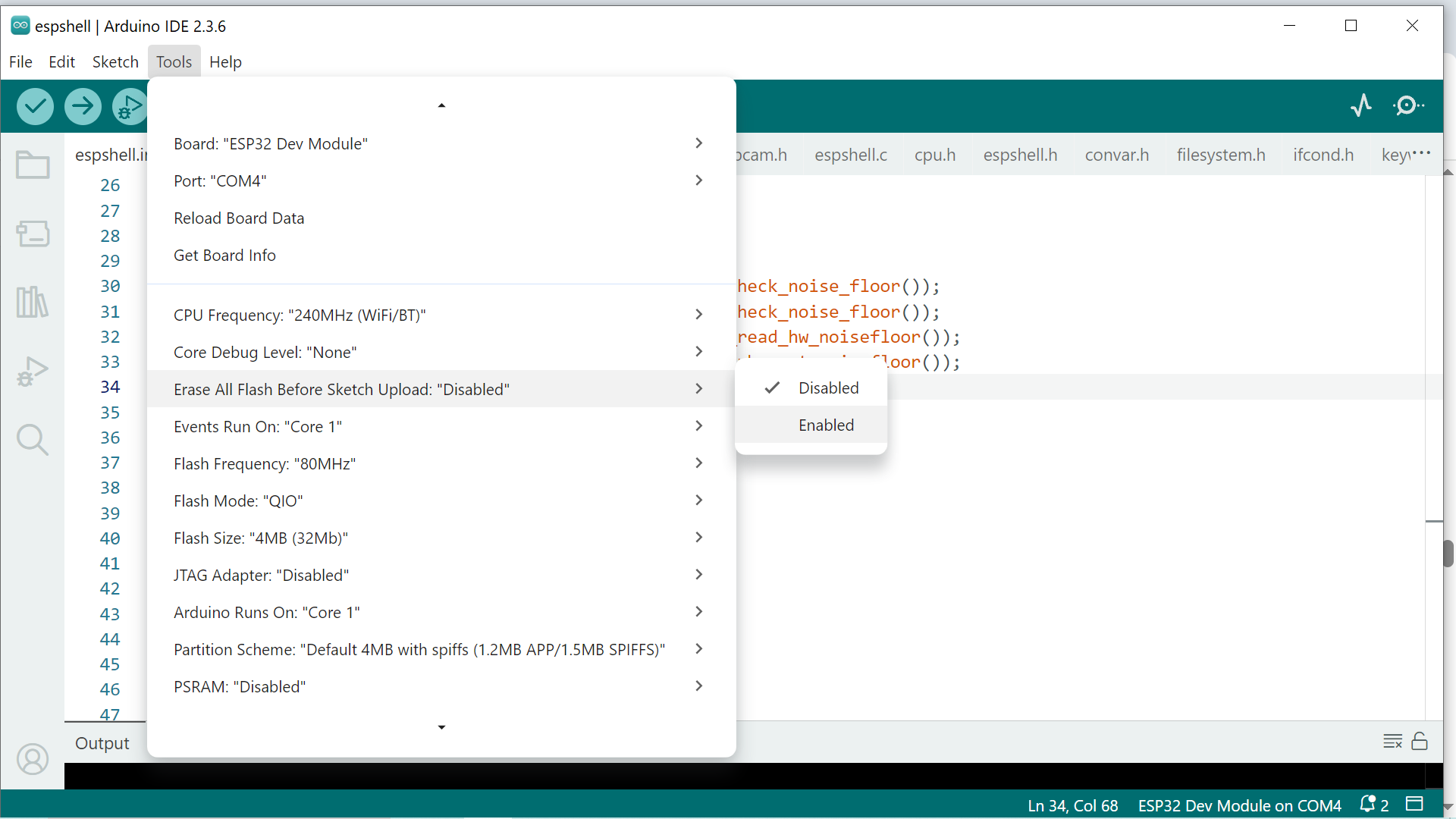

У вас до загрузки даже не доходит дело. Виснет где-то в районе бутлоадера. Попробуйте стереть весь флеш перед прошивкой.
Проверьте размер флеша в настройках Arduino IDE:
Ну и поставьте Core Debug Level => Verbose. Если ваш скетч начнет загружаться - вы увидите текст на экране.
