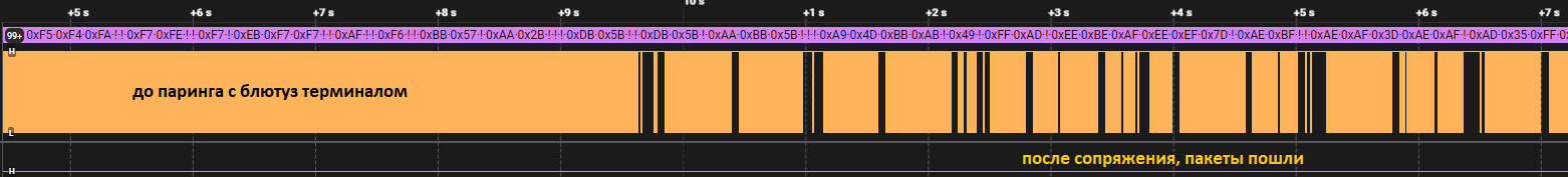

это специально говно код чтобы не было вопросов что, чтото в цикле висит.
привожу скрин с логического анализатора как этот код арбайтен

забавно еще то, что от переполнения вешается вся программа.
причем в основной программе, вешается на 100,200,300,400(причем именно ровно, с 1 знаком после замятой мб и погрешность анализатора) миллисекунд! это блин пропасть, я не могу позволить на столько ждать, у меня еще два сериала, которые не ждут так долго и все валиться…
