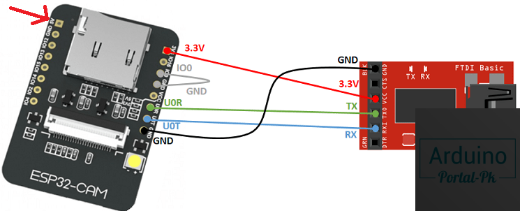

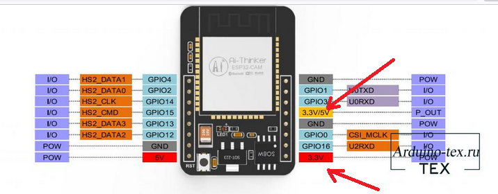

Суде по распиновке есть вывод на 3.3в/5в(и это выход) а есть только 3.3
Тама нама надо 5В подавать. Схемное решение кривое. Я перепутал. У меня 2шь М5Stack с телегой на борту - это там надо.

5в с другой стороны
Этот я шил через 5В, где стрелка.

По вашей схеме вы подаёте +5в на шину питания +3в.(если джампер на 5в) Может уже кирдык?
Он 3.3 дает, но питание там от 5В. 3.3 там для остальной обвески.
Там же стоит кренка.

На 3.3в?
5в->3.3в. Плюс кондей.
На шине питания 3.3в(куда ТС подаёт +5в, по его схеме) стоят две “кренки” 2.8в и 1.2в
3.3в же идёт напрямую на cpu
