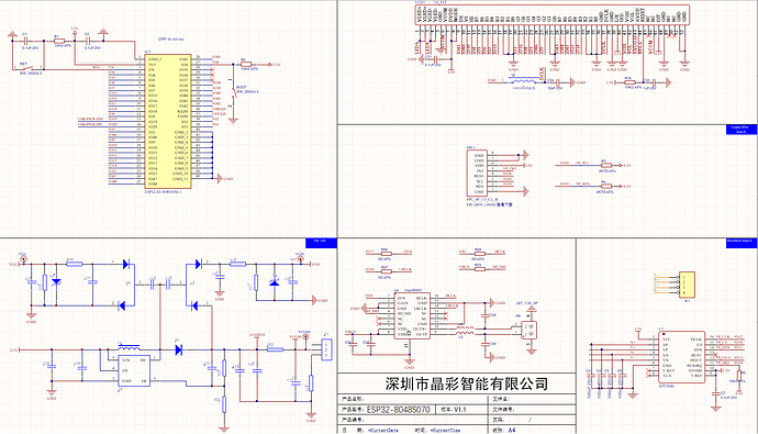

Адаптирую проект метеостанции под свой дисплей esp32-8048s070 , на дисплее touch подключен через I2C к gpio 19 20 esp32 , на плате есть разьем I2C но с gpio 17 и 18 к нему я подключил датчики si7021 или bme280. В исходном коде если не использовать датчики то тач работает , если использовать датчики то после инициализации тача она перед ними идет , для работы с датчиками wire переписывает wire.begin(pin_i2c_sda, pin_i2c_scl); ну и соответственно тач не работает.

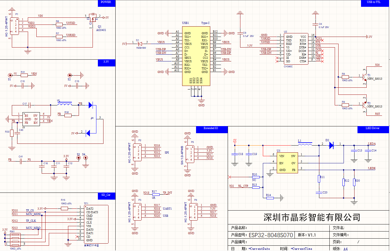

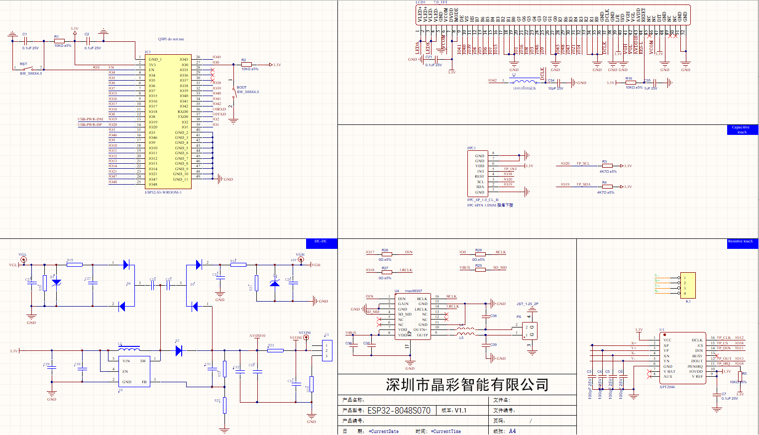

исходник и схема

то что можно так две шины организовать я понял wire и wire1 , но тогда библиотеки переделать придется под wire1 тк там везде используется wire (или я что то не понимаю?). интересно можно ли как то без переделки библиотек обьединить две I2C в одну ware ?
вот нахрена разработчики дисплея посадили тач на отдельные выводы а не на разьем что на плате I2C
